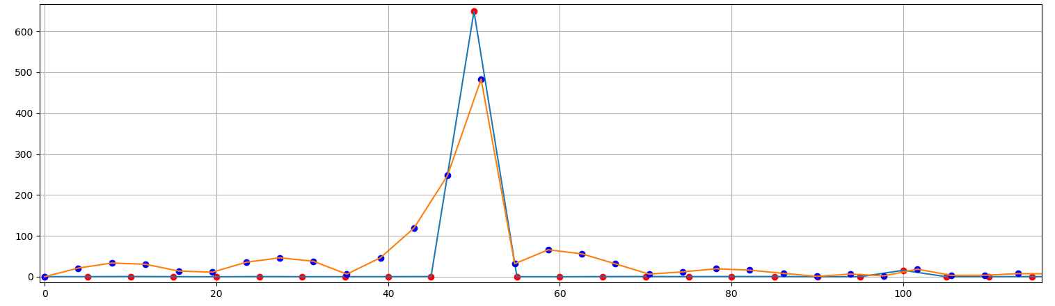

ich hab ein Nutzsignal bei welchem ich die Frequenzen 50 Hz, 100 Hz, 150
Hz...2500 Hz betrachten soll. Abgetastet wird dieses mit 8 kHz und die
Betrachtung soll alle 200ms erfolgen. Somit werden 1600 Samples
generiert. Ich habe das ganze mal in Python simuliert und kann nach
einer FFT die Einzelfrequenzen die ich als Testsignal addiere schön
sehen. Die Frequenzauflösung der FFT beträgt 5 Hz und somit sind alle
relevanten Frequenzen in der FFT als Wert vorhanden.
Nun muss ich das aber auf einem STM32F4 machen. Hier benötige ich ja für
die FFT eine passende Anzahl an Werte (2^x). Der nächste passende wäre
also 2048. Ich habe nun das Signal mal mit Nullen gepadded auf 2048
Werte und ne FFT in Python gerechnet. Nun liegt aber die
Frequenzauflösung bei ca. 3,9 Hz. Die gewünschten Frequenzen sind nun
nicht mehr exakt getroffen. Die Frequenzen im Bereich der Testsignale
lassen darauf schließen wie der Wert aussehen könnte. Ich weiss jedoch
nicht wie ich korrekt an den Wert komme. Gibt es hier ein
Mittelungsverfahren? An sich müssten die Frequenzen ja abhängig vom
Abstand der interessanten Frequenz gewichtet werden damit diese
aufaddiert werden können oder?
Kennt hier jemand ein Verfahren?
Im Bild habe ich die beiden Frequenzgänge geplottet. Die blaue Kurve mit
den roten Punkten ist die FFT mit 5 Hz Auflösung und die orange Kurve
mit den blauen Punkten ist die FFT mit den 3,9 Hz Auflösung. Das Signal
hat bei 50 Hz eine Amplitude von ca. 325V und bei 100 Hz eine Amplitude
von ca. 8V.

von Dergute W. (derguteweka)
Moin,
Mal so ganz theoretisch: Du hast da ja einzelne Punkte mit hellblauen,
bzw. orangenen Geraden verbunden. Das haut so nicht hin.
Die sollten eigentlich mit einer um die Frequenz verschobenen sin(x)/x
Funktion verbunden sein. Bei der hellblauen Linie "gehts schoen auf",
d.h. der sin(x)/x ist fuer alle x ausser dem bei 50Hz dann 0. Die Punkte
in der orangenen sin(x)/x funktion treffen halt nicht immer 0 bzw. das
Maximum bei 50 Hz.
Gruss
WK

Wenn die Frequenz zwischen zwei FFT "Bins" liegen, dann sieht man die
Leitung des Signals auf die beiden benachbarten Bins verteilt. Daraus
lässt sich dann die tatsächliche Frequenzlage interpolieren. Unter
https://indico.cern.ch/event/132526/contributions/128902/attachments/99707/142376/Meeting1-06-11_FFT_corrections_for_tune_measurements.pdf
Seite 7 und 8 sind die passenden Formeln zu finden.
Das klappt ganz gut und ist nur durch Rauschen und Frequenzstabilität
etc. begrenzt. Also peak suchen, das ist Ym dann schauen welcher
benachbarte Punkt größer am höchsten ist und damit Ym+1 oder Ym-1, damit
m bestimmen. m gibt an, um welchen bruchteil die tatsächliche Frequenz
vom "Bin" weg liegt.

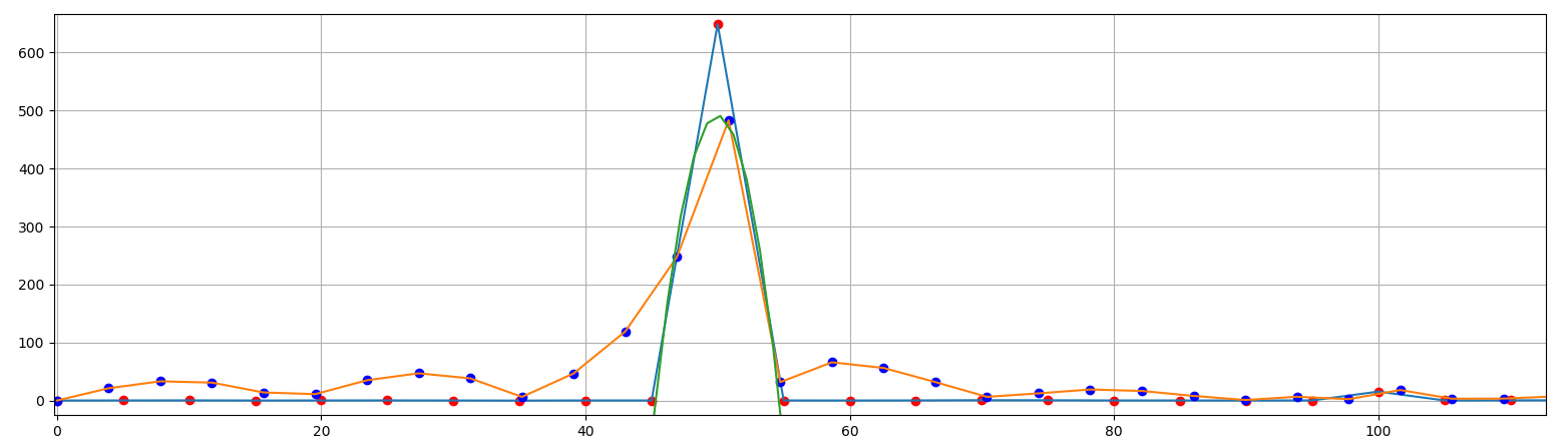

von Sven B. (scummos)
Man kann eine Parabel durch die 3 höchsten Punkte berechnen. Das wird
extrem genau, viel mehr wird idR nicht rauszuholen sein.

von cc (Gast)
Hab ich mal versucht - siehe Anhang. Das Ergebnis ist eher nicht
zufriedenstellend...
cc schrieb:
Naja, die Position des Maxiums stimmt schon sehr gut, denke ich.
Die Amplitude nicht -- aber die ist auch relativ bedeutungslos, denn was
du möchtest ist ja nicht der Peak-Wert, sondern der Energieinhalt ...

mit einem Ringpuffer kannst Du beliebige Messlängen auswerten. Wenn Du
8192 Elemente nimmst, das geht auch alle 200ms, hast Du eine f-Auflösung
von 0,9766Hz. Das könnte mit einer einfachen FFT auch bessere Ergebnisse
bringen.

Alternativ könnte man die exakten Frequenzen über eine DFT und
angepasster Messlänge direkt berechnen.
WaSe
von WaSe (Gast)
Abtastfrequenz: 5kHz
Messlänge: 100 Samples
Frequenzauflösung: 50Hz
Aufwand DFT: O(N^2) = 10000
Aufwand FFT(8kHz, 2048Samples): O(N*Log2(N)) = 22528
von Gst (Gast)
Nimm doch einfach 1024 Samples und fenstere die mit (sin(x)/x)^2. Das
ergibt im Frequenzbereich dann Pyramiden. Ausgleichsgeraden legen,
Schnittpunkte berechnen, fertig.
