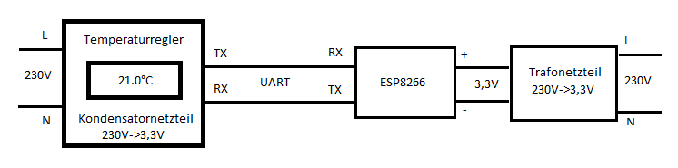

ich habe hier einen Temperaturregler mit einem STM8 Microcontroller, nun
möchte ich das Gerät ein wenig aufwerten und zwecks SmartHome mit einem
ESP8266 erweitern. Die Kommunikation zwischen den beiden Geräten soll
ganz simpel über UART erfolgen.
Soweit funktioniert das auch alles über die 3,3V Versorgung des ST-Link
Programmers.
Nun ist es so, dass der Temperaturregler im echten Betrieb von einem
230V Kondensatornetzteil versorgt wird. Wenn ich den ESP da mit dran
hänge, bleibt alles dunkel, da dieser wohl zu viel Strom benötigt.
Nun ist die Frage, wäre es  möglich, den ESP über ein eigenes Netzteil
zu versorgen und trotzdem die Geräte per UART kommunizieren zu lassen,
oder gibt es dann Rauchzeichen?
Im Anhang eine Skizze meines Vorhabens.
Viele Grüße
Manuel
von Miss Ratgeber (Gast)
Tu dir einen Gefallen und mach da ein richtiges Netzteil dran.
Z.B. 5 V ab 0.5 A und einen AMS1117/3.3 mit einem genuegend
grossen Elko fuer den ESP8266...
Sonst bekommt da noch einer ordentlich einen gezwiebelt.

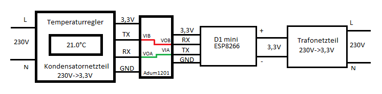

Daher die Frage, könnte man nicht mit zwei Netzteilen arbeiten und die
Verbindung zwischen STM8 und ESP8266 z.B. über einen ADuM1201 laufen
lassen?

von Michael U. (amiga)
zur Schaktung des TO: man könnte das so machen, allerdings fehlt auf der
Schaltung die GND-Verbindung, auch UART will einen Stromkreis, also
RX/TX/GND.
Dann ist alles incl. ESP8266 prinzipiell Netzspannungsführend und muß
entsprechend sicher gegen Berührung isoliert werden.
Man kann den UART mit geeignezen Optokopplern trennen, geeignat heißt
mit entsprechenden Pinabständen für die geforderte Isolation usw.
Dann bliebe der ESP8266 Kram netzgetrennt.
Spannung für den ESP8266 besser mit einem 230V/5V Mininetzteil und 3,3V
Regler dahinter. Die China-Netzteile, die direkt 3,3V liefern, haben
hier proaktizsch schon Problme mit ESP8266 gemacht, das Regelverhölten
bei den Lastsprüngen des ESP8266 bekamen die wohl nicht sauber auf die
Reihe.
Man sollte da schon genau wissen, was man tut, es kann sonst schnell
eine lebensgefährliche Sache werden, vor allem, wenn auch andere Zugang
zu dem Gerät haben.
Gruß aus Berlin
Michael
von Manuel (Gast)
genau, das der ESP8266 unter Netzspannung steht, wollte ich eigentlich
nicht und daher mit zwei Netzteilen arbeiten.
Ich dachte ein ADuM1201 übernimmt ähnlich einem Optokoppler eine
galvanische Trennung usw. oder hätte ich damit immer noch Netzspannung
auf dem ESP8266?
Gegen Berührung ist die Schaltung auf jeden Fall trotzdem geschützt.
Viele Grüße
Manuel
von Stefan F. (Gast)
Ich denke, dass der ADUM1201 an dieser Stelle seinen Zweck erfüllen
wird. Dank freiem Handel mit China sind entsprechende Module nicht
einmal so teuer, wie ich befürchtet hatte.
Optokoppler wären auch Ok und billiger, aber wohl nicht als so
praktisches fertiges Modul verfügbar.
von Manuel (Gast)
Ok danke, noch mal zum Verständnis, ist der ESP8266 durch Verwendung des
ADUM1201 dann auch von der Netzspannung des Kondensatornetzteils
getrennt und könnte z.B. gefahrlos berührt werden?

von Manuel (Gast)
ich habe das ganze zwischenzeitlich mal umgesetzt, soweit so gut. Nun
ist das Problem folgendes, der Datenaustausch vom ESP8266 zum
Temperaturregler funktioniert, nur in die andere Richtung (von
Temperaturregler zum ESP8266) kommen keine Daten mehr. Woran könnte das
liegen?
Wenn ich mit dem Multimeter am TX Pin des Temperaturreglers messe (habe
leider keine anderen Messgeräte zur Verfügung), dann habe ich dort
keinerlei Spannung. Am TX Pin des ESP8266 dagegen ca. 3V, also denke
ich, das hier irgendwo das Problem liegt?
Viele Grüße
Manuel
von Timo N. (tnn85)
Nur so eine "Schuss ins Blaue"-Vermutung:
Braucht der STM8 an seinem Tx-Ausgang einen Pullup-Widerstand?
von Manuel (Gast)
ich hatte mal versucht mit 1,5kohm und 100kohm, dann hatte ich zwar
entsprechende ca. 3V am TX Ausgang des STM8, aber Daten gingen trotzdem
keine durch den ADUM1201, an dessen Ausgang (VOB in der Skizze) sind es
dann wieder 0V.
