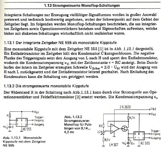

Hallo ich habe eine Frage an das Forum, vielleicht kann mir jemand einen
Tipp geben der sich mit gegebenenfalls mit  J Fets und Mosfets (nKanal)
auskennt. Sind gegebenenfalls Mosfets besserer im Widerstandsverlauf?
Oder nehmen sich die beiden Typen da nicht so viel? Ich möchte die
Zeitkonstante für Monostabile Kippstufen/Monoflop per Transistor
steuern. (Mehrere Kippstufen sollen dann den "gleichen" Zeitablauf
haben, der über ein Poti festgelegt wird. Das Poti regelt dann den
Transistor(en). Ich habe bei einem Test mit dem JFet Typ: F245C folgende
Zeit Verläufe herausgefunden:  Das sah so aus: (Stellung des Potis) 0
Prozent: 0,3 s / 50 Prozent: 1,7 s / 100 Prozent: 6,3 Sekunden. Dies ist
nicht so sehr linear. Gibt es einen Typ mit dem man diesen Verlauf
besser darstellen könnte?  Oder wären Mosfet - Typen wie zB.: der
2N7000TA oder BS170 (beide N Kanal) bessere (linearere) Typen? Was den
Widerstandsverlauf angeht. Vom Prinzip war der Schaltungsaufbau ähnlich
wie im Bild (links unten), nur ohne OPV.  Leider bekommt man so einige
Transistoren / Bauteile fast nicht mehr (wie in der Schaltung
vorgeschlagene).  Ich danke schon einmal für die Reaktion :-))

nun ist aber gerade der Operationsverstärker das entschiedene Bauteil
das nachregelt und eine Konstantstromquelle bildet. Der Transistor
hintendran ist nur das Stellglied.
von Peter R. (pnu)
Die "Nichtlinearität" in dieser Schaltung entsteht erst bei
Übersteurung.
Da sollte man eher nachmessen, ob der erlaubte Spannungsbereich an den
Eingängen oder am Ausgang des OPamp überschritten wird (Übersteuerung).
oder ob am Stellglied eine Spannung erreicht wird, wo der Ts garnicht
mehr arbeitet (z.B. Uds nahezu null)
In dieser Schaltung ist es ziemliche egal, ob ein JFET, ein MOSFET oder
ein bipolarer Transistor als Stellglied eingesetzt ist, solange die
Aussteuerungsgrenze von OPamp oder Stellglied nicht überschritten wird.
Kontrollmessung: bleibt die Eingangsspannung zwischen den
Opamp-Abschlüssen nahezu bei Null wenn das Poti verstellt wird?
> erst bei Übersteurung.
Nicht nur.
Mit dem Poti legt man den Ladestrom fest. Der Trigger
schaltet aber bei einer bestimmten Spannung, d.h. bei
einer bestimmten Ladungsmenge, die auf das C geflossen
ist.
Für die Ladung Q gilt aber (vereinfacht): Q = I * t.
Da Q näherungsweise konstant ist, gilt t ~ 1/I.
Die Zeit ist also prinzipbedingt nicht proportional
zur Poti-Spannung, sondern zu deren Kehrwert.
Dem Rest des Beitrages stimme ich zu.

von Ludwig V. (Gast)
In der gezeigten Schaltung kann nur ein P-Kanal Mosfet (Drain zum 555)
eingesetzt werden. Grüße Ludwig

Wenn Sie mal bitte schauen möchten, was der P-Kanal-FET
in Kombination mit dem OPV ist?!
> folgende Zeit Verläufe herausgefunden:
Super -- vorhin komplett übersehen:
Wieso verwendest Du einen N-Kanal-FeT, wenn in der
Schaltung ein P-Kanal-Fet vorgesehen ist?
>[...] Oder wären Mosfet - Typen wie zB.: der 2N7000TA
*Wieso verwendest Du N-Kanal-FETs, wenn in der Schaltung*
P-Kanal-FETS vorgesehen sind ?
> Vom Prinzip war der Schaltungsaufbau ähnlich wie im
Absolute Spitze: "Die Schaltung ist so ähnlich wie...
nur ganz anders."
Warum zeigst Du einen Schaltplan, der nichts mit der
real verwendeten Schaltung zu tun hat?
Ist eine Konstantstomquelle, aber wieso muss dann bitte der FET linear
sein, ein normaler Bipolar-Transistor würde es an der Stelle ganz
genauso tun, da der Opamp den Strom/Spannungsabfall am Widerstand
regelt, egal was der Transistor/FET whatever macht.
Hab vor Zeiten mal was änliches, aber diskret gebaut, hat auch ohne FET
wunderbar funktioniert.
von Egon D. (Gast)
>> P-Kanal-FET in Kombination mit dem OPV ist?!
Eben :)
Der angehängte Schaltplan ist genau das, was Du als
eine "schöne Lösung" bezeichnet hast: C wird über
Konstantstromquelle geladen.
> aber wieso muss dann bitte der FET linear sein, ein
> ganz genauso tun, da der Opamp den Strom/Spannungsabfall
> am Widerstand regelt, egal was der Transistor/FET
> whatever macht.
Selbstverständlich.
Ich würde schätzungsweise einen BC557 o.ä. verwenden und
die OPV-Schaltung so modifizieren, dass man mit einer
Steuerspannung gegen Masse arbeiten kann (Mehrfach-OPV).
Außerdem könnte man den Strom in Stufen schaltbar und
die Triggerspannung an Pin 5 mit einem Poti stetig
veränderlich machen; das entschärft das Problem mit
dem Kehrwert etwas.

von ArnoR (Gast)
Naja, "so schön" ist die Lösung auch wieder nicht. Um kleine Ströme
(<Idss) einstellen zu können, muß der OPV die Gatespannung des P-JFET
über seine Sourcespannung heben. Das kann er aber mit seiner Versorgung
nicht, nichtmal als Output-RtR. Daher ist eine zweite höhere Versorgung
Ub2>Ub1 nötig. Viel einfacher wäre die Verwendung eines selbstsperrenden
P-MOS, z.B. BS250, oder eines PNP, wenn der OPV dicht genug an Vb1
herankommt.
Kein Wunder.
Der 2N3820 ist ein P-Kanal FET.
Ein Blick ins Datenblatt hätte genügt, um den Fehler im Schaltplan zu
entlarven.
von Lurchi (Gast)
Für die Schaltung würde ein P-Kanal MOSFETs (mit niedriger schwelle) gut
passen. Ein P-JFET brächte für den OP mehr Versorung also die positive
Seite der Stromquelle.
Mit minimalen Abstrichen an die Genauigkeit ginge auch ein PNP
Transistor.
Wenn es ohne den OP sein soll, dann z.B. als Stromspiegel mit PNPs und
Emitter Widerständen.
