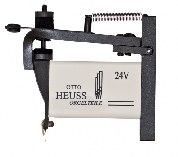

In meinem Fall geht es, wie gesagt um eine kleine Anlage, mit 18 Tönen/
Magneten. Die Magnete sind Standardware, Bild im Anhang.
Es sind Gleichstrommagnete, die halt bei verringerter Spannung auch
weniger Kraft ausüben.

Die Mechanik der Magnete ist absolut leichtgängig und zieht bei 6V schon
an, ohne Hemmnis. Maßgebend ist hier ja das Gewicht des gegen den
Winddruck zu öffnenden Ventils, in aller Regel um 250-350g.

Randdaten: Neodym-Magnet unter den Tasten, die sind zweiarmig, d.h.
sobald die Taste gedrückt wird, bewegt sich der Magnet vom Hallsensor
weg (!), das Tonventil wird von einem 24V-Magneten gezogen, der hat 20
Ohm und zieht rund 480mA. Pro Magnet ein Hallsensor.

An die Tastenhebel sollen Neodymmagnete geklebt werden, 4x2mm.
Darunter dann die Hallsensoren. Diese müßte man dann per Kabel an eine
Leiterplatte schließen, wo sich OpAmps und Potis befinden, die dann über
eine Leistungsstufe (evtl. Optokoppler?) die Magnete schalten. Jeder
Magnet erhält eine Vorsicherung.
So der Rahmen.
Für diese Anforderungen gibt es fertige Lösungen von den einschlägigen
Zulieferern für Orgelteile (z.B. Fa. Laukhuff oder Fa. Heuss).
Diese arbeiten Mikrocontrollergesteuert und sind somit einfach
(tastenweise)
programmierbar (Ein-/Aus-schaltpunkt). Interessant ist, dass sogar ein
automatisches Nachkalibrieren möglich ist, falls sich die Mechanik im
Laufe der Zeit
verändert.
Also... einfach mal nachfragen!
