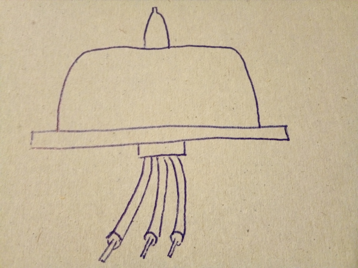

Hallo Leute, ich habe vor ein paar Monaten bei einem Sammler alter
Kofferradios solche Transistoren gesehen, siehe meine Zeichnung. Das
sind die zwei Ausgangstransistoren, sie werden von einem Trafo
angesteuert. Vor dem Lautsprecher ist dann nochmals ein Trafo, zur
Impedanztransformation. Ein witziges Detail, in dem Kofferradio war eine
Akkuzelle fest eingelöst um eine stabile Spannung von 1,2V zu haben, die
Zenerdiode war damals wohl noch nicht erfunden. Diese Transistoren
müssen zu den allerersten Leistungstransistoren überhaupt gehört haben.
Oben war, ähnlich wie bei einer Elektronenröhre ein Quetschrohr das
zugequetscht war. Leider ist der Kontakt abgebrochen, ich kann mich
nicht an die Bezeichnung der Transistoren erinnern. Weiß im Forum hier
jemand mehr, ich würde mich sehr freuen.

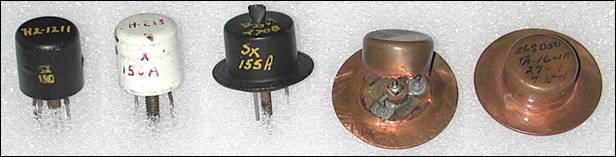

Im Prinzip ja, aber ich vermute, dass das skizzierte Exemplar aus
amerikanischer Fertigung stammt und damit noch etwas älter ist als die
TF80, AD103 etc.
Ich kann mich jedenfalls an keine Leistungstransistoren aus deutscher
Fertigung erinnern, die einen so prominenten Pumpstutzen hatten.
Ich tippe da eher auf GE oder RCA und Herstellungsdatum um 1956 oder
sogar noch früher.
http://www.semiconductormuseum.com/Transistors/LectureHall/JoeKnight/JoeKnight_EarlyPowerTransistorHistory_RCA_Page2.htm

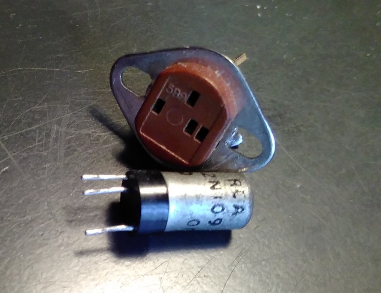

Dieter W. schrieb:
> Das müssen schon Leistungstransistoren sein, mein 2N109 hat ein
> "normales" Gehäuse.
> Allerdings war zu der Zeit noch der Aufbau mit Lötleisten und Kabeln
> angesagt. Die Bauteile hatten also entweder lange Anschlussdrähte oder
> sie wurden wie Röhren auf Sockel gesteckt.
He, tolles Teil, noch nie gesehen sowas! Gut fotografiert! Danke  :-)
