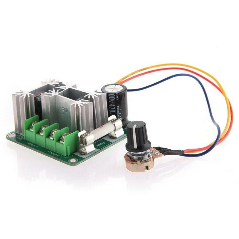

Guten Morgen,
ich habe ein billiges PWM-Modul, laut Verkäufer bis 10 A geeignet (Link
zum Orginal-Angebot:
https://www.ebay.de/itm/PWM-Drehzahlregler-Kontroller-Speed-Regler-DC6V-90V-15A-0-5V-PLC-Kontroll-P7E8
), mit dem ein DC-Motor an 24 V mit bis zu 3 A betrieben wird.
Momentan gibt es keinen echten Aus-Schalter, weil der Motor mit dem Poti
bis zum Stillstand heruntergestellt werden kann.
Ich will zur Drehrichtungsänderung einen Ein-Aus-Ein-Wendeschalter
zwischen PWM-Modul und Motor einbauen. Ich bin mir sehr sicher, dass der
Schalter dazu verleiten wird, den Motor auch damit anzuhalten.
Dass die daraus resultierende Spannungsspitze dem Schalter selbst nicht
guttun wird, ist klar. Da wird eine entsprechende bidirektionale
TVS-Diode den Schaden begrenzen müssen. Aber wie sieht es mit dem
PWM-Modul aus? Verkraftet so etwas üblicherweise eine im Betrieb
durchtrennte Leitung?

Eine druchtrennte Leitung ist kein Problem, weil dann ja null Strom
fliesst. Das Problem entsteht, wenn du den noch in die eine Richtung
auslaufenden Motor hart auf die entgegengesetzte Polung schaltest, bei
dem das PWM Modul dann gegen den Motor arbeitet. Ob ein 10A Modul das
verträgt, hängt u.a. auch vom Motor ab, zu dem wir ja nicht viel wissen.
Freilaufdiode jedenfalls hat das Modul schon an Bord.

Das ist zum Glück kein Problem. Die Last hat sehr stark dämpfenden
Charakter und der Schalter hat soviel Betätigungsweg, dass es fast
unmöglich sein wird, die Richtung umzuschalten, bevor der Motor steht.
(Firma: matzetronics) #6111380
Walter T. schrieb:
> dass es fast
Dann wirst du keine weiteren Massnahmen brauchen, denn wie gesagt, ist
eine Freilaufdiode schon auf dem PWM Modul. Es ist eines der Bauteile
auf Kühlkörper und direkt parallel auf den Motoranschlüssen.
Ganz Vorsichtige könnten tatsächlich eine TVS Diode zum Motor parallel
schalten, aber unbedingt nötig wird sie nur sein, wenn dein
Polwendeschalter die ganz schwache Sorte ist.
