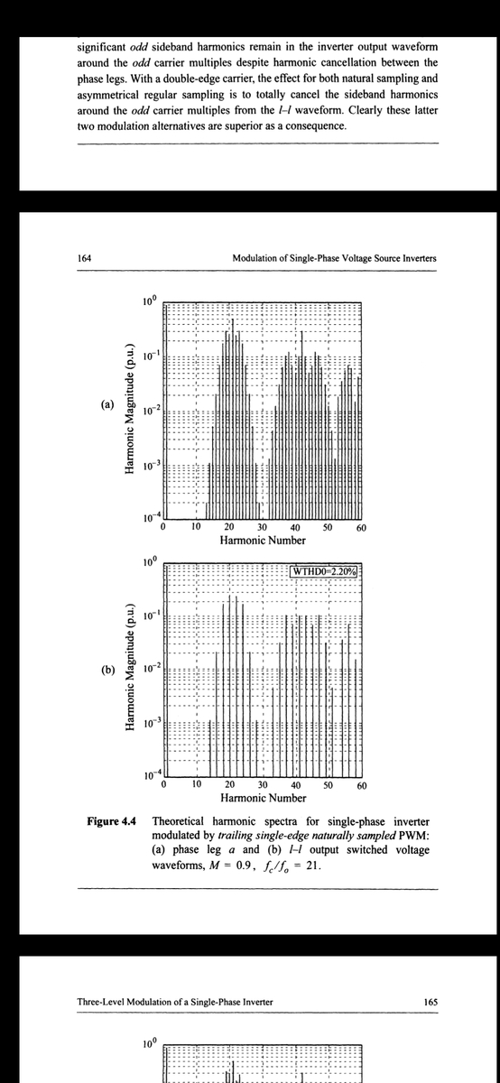

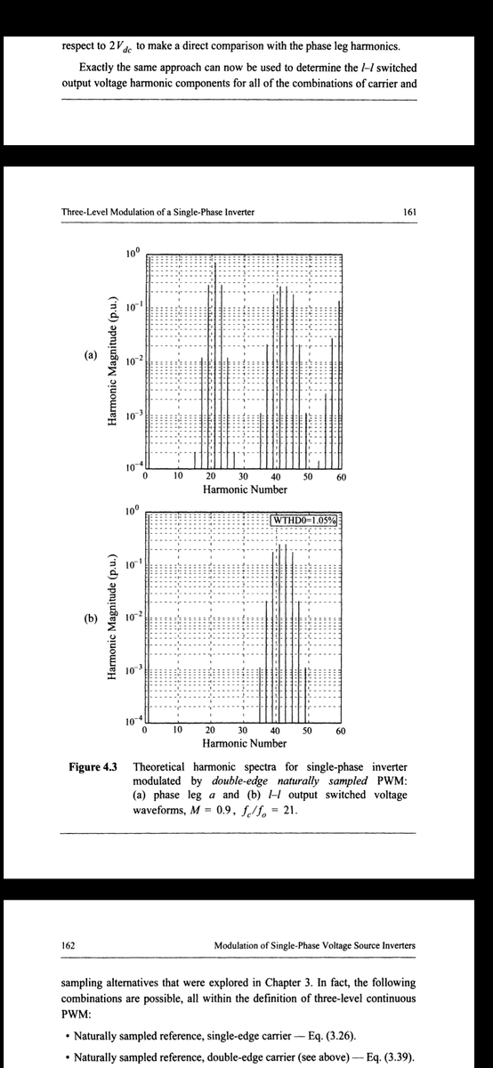

Der Unterschied zwischen Sägezahn und Dreieck liegt darin, dass das PWM
Spektrum bei Dreieck aufgrund der Symmetrie geringer ist. Man hat also
bei Sinus PWM einen geringeren THD (was bei Audio Anwendungen oder
netzgeführten Umrichtern) von Vorteil ist (auch wenn es den
Filteraufwand nicht wirklich beeinflusst, sieht ein geringerer THD in
der Verkaufsbroschüre besser aus).
Ein weiterer Unterschied ist, dass man beim Dreieck PWM die
Regelungs-ISR bei DC/DC und AC/DC Wandlern sowohl beim Dreieck-TOP als
auch bei Dreieck-BOTTOM aufruft, also pro PWM Cyklus zweimal die
Regelung ausführt. Ein weiterer Vorteil ist, wenn man bei Dreieck-TOP
und Dreieck-BOTTOM den ADC sampled, man automatisch den Mittelwert des
Stromes durch die Spule bekommt (was letztendlich der gefilterte Strom
durch die Last ist).
Ich sehe aus der Sicht der Leistungselektronik eigentlich nur Vorteile
beim Dreieck verglichen zum Sägezahn.
Die Mathematik zu diesem Thema ist hier in den einführenden Kapiteln
erklärt:
"Pulse width Modulation for power converters - principles and practice.
Donald Grahame Holmes".

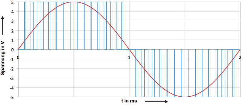

von Al3ko -. (al3ko)
M. K. schrieb:
> Wenn ich von 0% PWM oder 100% PWM spreche dann meine ich damit, dass es
> im Verlauf der PWM auch mal dazu kommt, dass die PWM Pulsbreiten eben
> von 0% oder 100% annimmt.
Vollkommen richtig.
Wie zB bei Sinus PWM, wenn das Modulationssignal gerade den Nullpunkt
durchtritt. Um den Nullpunkt herum setzt man sogar üblich den ersten
Puls aus, weil die Pulsbreite gerade bei einer hochauflösenden PWM sehr
schmal ist.
In diesem Bereich ist man sehr wohl bei 0% bzw 100% PWM.
Ein bis zwei PWM Zyklen weiter ist man dann schon wieder bei 1% oder so
Gruß,

von Alexander (Gast)
Bernd K. schrieb:
> Hinten raus kommt in jedem Fall ein Rechteck und kein Dreieck oder
> Sägezahn!
Und genau dieser Rechteck hat im Frequenzspektrum weniger Oberwellen,
wenn er mit einem Sägezahn generiert wird. Ob du es glaubst oder nicht,
aber die Mathematik diesbezüglich irrt sich nicht. Siehe die angegebene
Literatur in meinem vorigen Post.
Bernd K. schrieb:
> Du vergisst daß bei Edge-Aligned PWM die PWM-Frequenz doppelt so hoch
> ist, der Filteraufwand ist dadurch also ganz erheblich geringer und die
> Verzerrungen werden ungefähr gleich sein!
Nein, das vergesse ich nicht. Ich setze den Zähler entsprechend so, dass
dieselbe Frequenz erhalten bleibt, denn das ist die Schaltfrequenz
meiner gewählten Topologie, die von Verlusten, Kosten etc abhängt, und
nicht von der gegebenen uC Architektur. Oder kann ich nur mit center
aligned eine PWM von 16kHz erreichen, und mit Sägezahn kann man nur
32kHz haben?
Bernd K. schrieb:
> Bei halber PWM-Frequenz, also kommt die ISR in beiden Fällen exakt
> gleich oft.
Siehe voriges Argument. Der Zähler ist an die Schaltfrequenz angepasst.
Also wird die ISR bei Dreieck doppelt so oft ausgeführ
Bernd K. schrieb:
> Samplezeitpunkte kann man auch mit weiteren Kanälen des selben Timers
> machen, dann kann man die beliebig dort hin verschieben wo sie optimal
> sind.
Das stimmt natürlich. Auch wenn es dafür einen Timer unnötig in Anspruch
nimmt.

von Bernd K. (prof7bit)
Es gibt keinen Sägezahn, der existiert nur in Deiner Vorstellung! In
Wirklichkeit ist da ein binärer Zähler am Werkeln und ein Gestrüpp aus
Logikgattern und am Ausgang kommt ein Rechteck raus.
Ein Rechteck ist ein Rechteck. Nur Frequenz, Tastverhältnis und
Flankensteilheit entscheiden über dessen Spektrum!
Wenn ich aus dem Urlaub zurück komme, zitiere ich die entsprechende
Passage aus dem von mir erwähnten Buch.
Bei einer Sinus PWM macht es jedenfalls durchaus einen Unterschied, ob
man fast PWM oder center aligned PWM verwendet. Das wurde sowohl
mathematisch, durch Simulation und durch Messungen bestätigt.

Joachim B. schrieb:
> wenn eine PWM nicht mehr wirkt ist es dann noch eine PWM?
Natürlich. Nur weil etwas nicht mehr wirkt heißt das ja nicht, dass es
nicht mehr da ist. Scheint für dich die Sonne denn nicht mehr wenn es
bewölkt ist?
Hier im Anhang mal ein Beispiel: Das PWM-Signal ist blau und rot das
tiefpassgefiltertet PWM-Signal. In diesem Beispiel ist in einem Zyklus
der Puls der PWM 0% und in einem Zyklus ist er 100%. Ist das Signal
deshalb jetzt aber kein PWM-Signal?
Marc V. schrieb:
> Richtig, aber wenn man es sehen kann, sind es auch keine 0% oder 100%
>  mehr...
Und genau das ist doch das Problem, dass ich ansprach: Man will 0% und
hat aber nicht 0%
 Ok, ein Zyklus mit 0% und gleich danach ein Zyklus mit 100% für
 die PWM erzeugende Hardware.
 Die zu steuernde Hardware sieht das aber als einen einzigen Zyklus
 mit f/2 und Duty Cycle von 50%.
 Und die PWM die erzeugt wird, wird von der nachfolgenden Hardware
 dekodiert und für diese ist 0% oder 100% eben kein PWM.
 Was die PWM erzeugende Hardware glaubt, behauptet oder denkt,
 interessiert niemanden, genausowenig wie die Anzahl der angesprungen
 ISR oder Timer Ovf pro Sekunde.

Um noch mal auf das Thema Sägezahn und Dreieck zurückzukommen.
Anbei ein Vergleich einer Sinus PWM für eine H-Brücke. Schaltfrequenz
und Modulationsindex sind in beiden Fällen gleich, lediglich das
Carriersignal ist unterschiedlich (Sägezahn vs Dreieck).
Wie man sieht, ist das Spektrum des generierten PWM Signals
unterschiedlich, und bei einem Dreieck als Carriersignal ist der THD in
der Tat besser.
Die Theorie kann hier nachgelesen werden (Grahame Holmes - Pulse width
Modulation for power converters):
https://www.google.com/url?sa=t&source=web&rct=j&url=https://www.cefala.org/~adelino/Livros/Holmes_Lipo_Pulse%2520Width%2520Modulation_For%2520Power%2520Converters.pdf&ved=2ahUKEwjj6pP9yJfnAhWizzgGHW8VBsEQFjAAegQIAxAB&usg=AOvVaw3xb9J1SOUl--0UYxCugB48

In diesem Zusammenhang kamst du dann an und meintest ja, Pulsbreiten von
0% und Pulsbreiten von 100% sind ja keine PWM mehr. Ich hab oben auch
ein Beispiel gebracht mit dem Erzeugen eines Sinus bei dem die PWM
durchaus auch mal 0% Pulsbreiten annimmt und mal 100% Pulsbreiten. Die
PWM ist aber auch dann noch eine PWM, auch wenn die Pulsbreiten 0%
betragen oder 100%.
