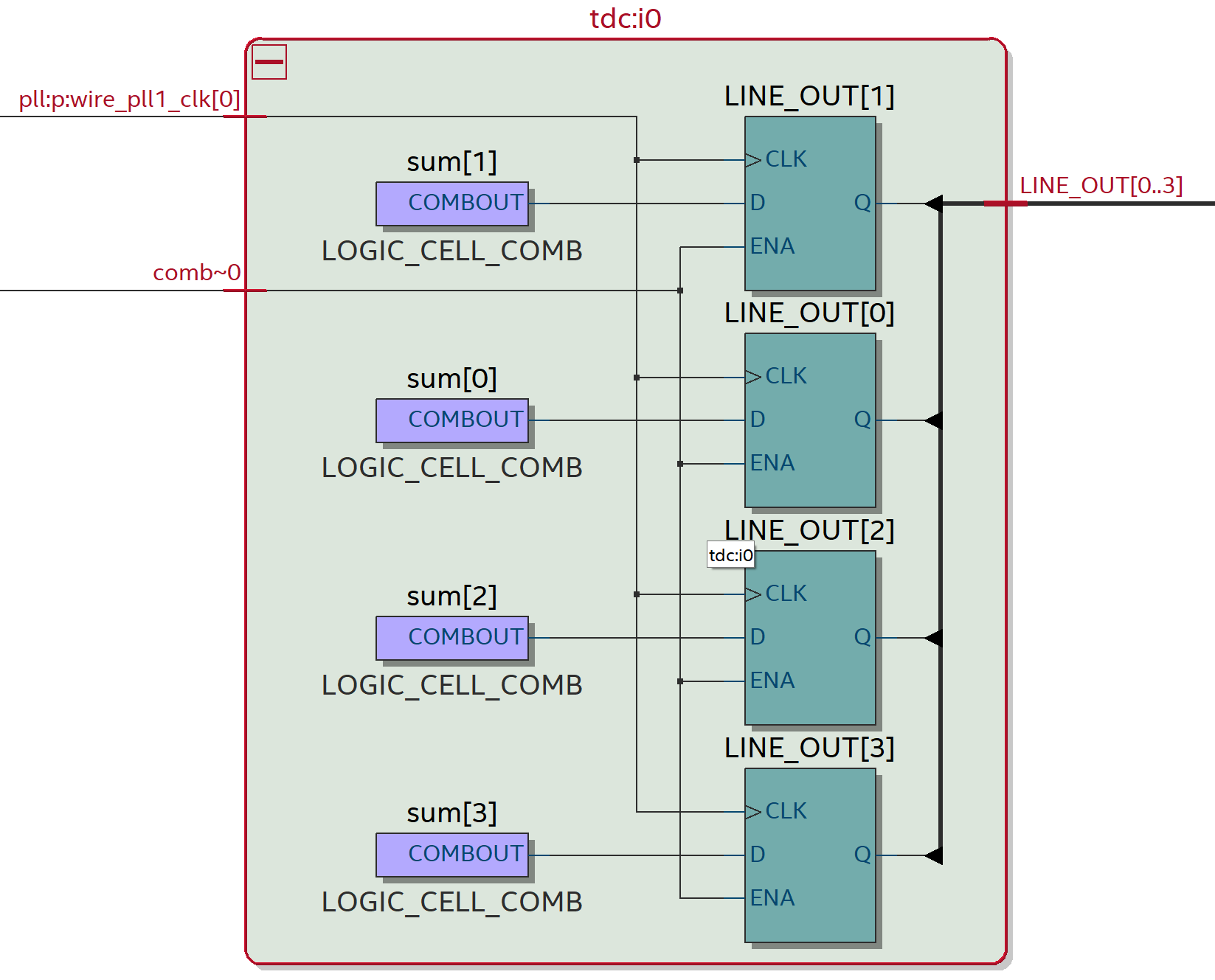

Ich versuche (verzweifelt) eine carry-chain auf einem Intel Max 10 in
VHDL für einen Time-to-Digital-Converter zu generieren, leider bekomme
ich es einfach nicht hin. Ich weiß dass man das eigentlich nicht so
machen sollte, ist eher akademisches Interesse und ein bisschen Übung in
VHDL. Bisher habe ich folgende Implementierung (Auszug):
signal sum, carry: std_logic_vector (NCELLS downto 0);
  process (CLK)
  begin
    if (rising_edge(CLK) and ENABLE = '1') then
      LINE_OUT <= sum;
    end if;
  end process;
  carry(0) <= TRIGGER;
  f: for i in 0 to (NCELLS-1) generate
    c: carry_sum port map (sin => '1',
                    cin => carry(i),
                    sout => sum(i),
                    cout => carry(i+1));
  end generate f;
Leider spuckt Quartus beim Post-Mapping nur Flip-Flops mit VCC am
Eingang aus, wie im Bild zu sehen. Ich hätte erwartet, dass der Ausgang
LINE_OUT überall '1' ist wenn TRIGGER konstant '0' ist oder umgekehrt,
also dass der Ausgang in jedem Fall von TRIGGER abhängig ist. Quartus
sieht das offenbar nicht so, und ich verstehe nicht, was ich falsch
mache. Kann mir jemand einen Tipp geben?

von Markus F. (mfro)
So, wie Du das gebaut hast, wäre der einzige Ausgang, der sich abhängig
von den Zuständen der Eingänge ändern würde, das High-Bit der
Carry-Chain.
Genau das verwirfst Du aber (es steckt in sum nicht drin).
Unabhängig davon kann ich mir nicht recht vorstellen, dass der Code so
überhaupt durch die Synthese geht (Du belegst LINE_OUT mit sum, die
Vektoren haben aber unterschiedliche Breite).

von Carry (Gast)
Du hast recht, ich habe offenbar die Funktion von carry_sum falsch
verstanden. Ich hatte erwartet, dass carry_sum ein "sout <= sin xor cin"
und ein "cout <= sin and cin" macht. Wie soll carry_sum denn eigentlich
verwendet werden, wenn man beispielsweise einen Counter damit erstellen
wollen würde?
sout <= sin + cin;
cout ist der evt. dabei entstehende Überlauf.
Nachdem sin bei dir fest auf '1' liegt, ist auch sout in der Kette immer
'1'. TRIGGER bestimmt also lediglich den Wert von carry(NCELLS), das
verwirfst Du aber. Quartus sieht das und macht entsprechend aus deinem
Code ein einfaches
LINE_OUT <= (others => '1');
