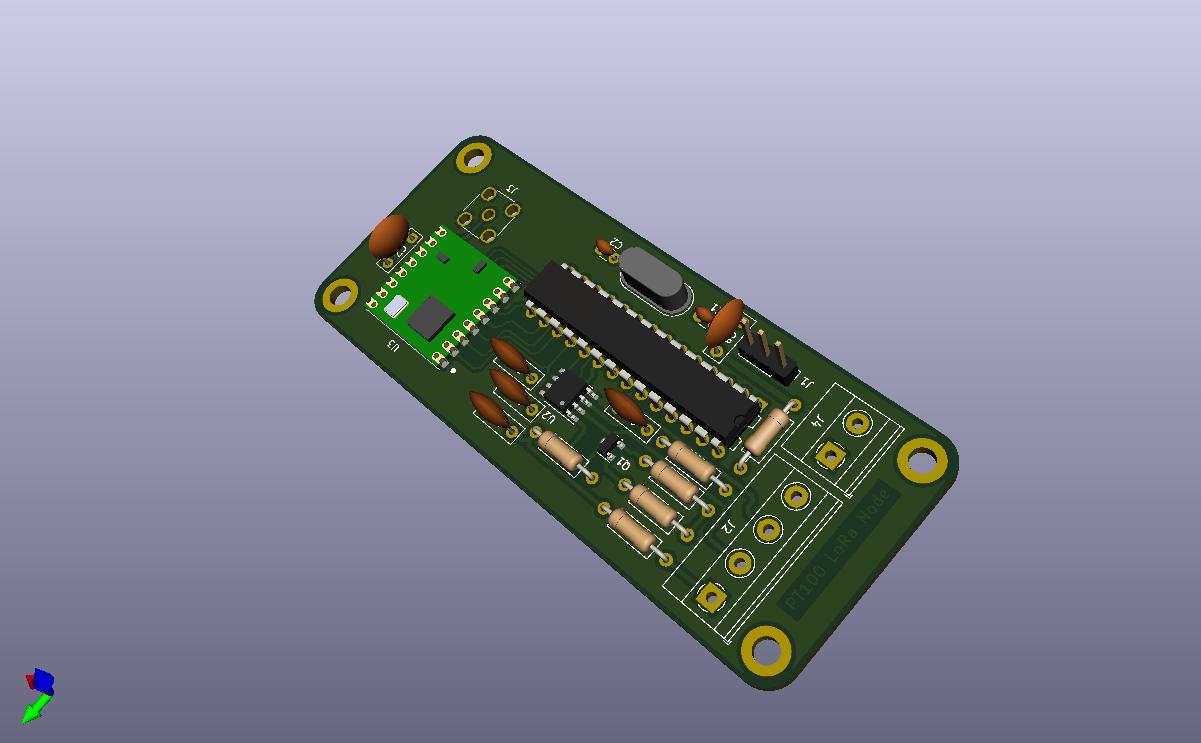

Hallo, ich plane eine Bienenstockwaage mit LoRa zu bauen. Versorgt werden soll sie mit 2 Lithium Alkaline Zellen. Mikrocontroller ist ein ATmega32u4. Zum Auswerten der Wägezelle verwende ich einen HX711. Als LoRa-Sender einen RFM95. Bevor ich nun Anfange, die Platine zu layouten, würde ich gerne sicher sein, dass keine Fehler im Schaltplan sind. Im besonderen stelle ich mir folgende Fragen: 1. Ist die Außenbeschaltung des ATmega32u4 richtig oder habe ich Kondensatoren, Spannungsversorgung, Pullups, ... vergessen? 2. Der ATmega32u4 kommt von Microchip mit bereits geflashtem Bootloader. Sehe ich das richtig, dass ich ihn programmieren kann, wenn ich den BOOT-Knopf halte und kurz RESET drücke? 3. Erfüllen die ausgewählten Pins am ATmega32u4 die Bedingungen für den RFM95? Ich weiß zum Beispiel, dass manche Interruptfähig sein müssen. 4. Die Widerstände R5 und R6 habe ich an den Betrieb mit 2,7-3,6V angepasst. Stimmt das so? Ich wäre sehr dankbar darüber, wenn sich jemand ein bisschen Zeit nehmen könnte und mal drüber schauen würde. Ich bin alles schon mehrfach durchgegangen aber der Teufel ist ein fieses Eichhörnchen und der letzte Fehler erkennt man auch beim 5. drüber schauen nicht. Das PDF vom Schaltplan ist im Anhang. Falls das KiCAD-Projekt oder weitere Informationen gewünscht sind, bitte einfach nachfragen. Schönes Wochenende, Valentin __ Datenblätter: ATmega32u4 http://ww1.microchip.com/downloads/en/DeviceDoc/Atmel-7766-8-bit-AVR-ATmega16U4-32U4_Datasheet.pdf HX711 (Achtung, die Formel für den Spannungsteiler sind falsch rum) https://cdn.sparkfun.com/datasheets/Sensors/ForceFlex/hx711_english.pdf RFM95 https://www.hoperf.com/data/upload/portal/20190801/RFM95W-V2.0.pdf Lithiumbatterie https://data.energizer.com/PDFs/l91.pdf __ Libraries für die Software: arduino-Lora von Sandeepmistry https://github.com/sandeepmistry/arduino-LoRa HX711 von Bodge https://github.com/bogde/HX711 Low-Power von Rocket Scream Electronics https://github.com/rocketscream/Low-Power

Üblicher Anfängerfehler: keine Abblockkondensatoren der Beriebsspannung.

Ja, ein batteriebetriebener ATMega ohne Abblock-Kondensatoren
funktioniert garantiert unzuverlässig.
Ich dachte erst, dass MISO und MOSI vertauscht werden müssen. ABER so wie es aussieht ist MOSI für den RFM ein Eingang und MISO ein Ausgang?! Damit wäre es dann doch wieder richtig.
. . schrieb im Beitrag #6112756: > Üblicher Anfängerfehler: keine Abblockkondensatoren der Beriebsspannung. Wird ergänzt. Jo mei schrieb: > Ja, ein batteriebetriebener ATMega ohne Abblock-Kondensatoren > funktioniert garantiert unzuverlässig. Ironie? Ich mach auf jeden fall welche rein aber bisher hatte ich beim Testaufbau keine Probleme. Danish B. schrieb: > ABER so wie es aussieht ist MOSI für den RFM ein Eingang und MISO ein > Ausgang?! "Master-Out, Slave-In" bzw "Master-In, Slave-Out". Also alle mit dem gleichen Namen zusammen.

Valentin S. schrieb: > aber bisher hatte ich beim > Testaufbau keine Probleme. Übliche Antwort im Sinne von: "Bei mir funktioniert's auch ohne, also warum soll ich diesen unnützen Ballast einbauen? Kostet ja viel zu viel!" Letzte Warnung: Du brauchst bei Batteriespeisung einen dicken Elko für alles und jeweils keramische Abblock-Kondensatoren an allen Vcc Pins.

Dier Bienenstrock wiegt bis zu etwa 100kg. Täglich kommen etwa 400-500g dazu. Die Genauigkeit und Drift ist ausreichend. Gemäß meinen Tests hängt das vor allem von der Zelle ab. Ich habe über mehrere Wochen mit verschiedenen Temperaturen verschiedene Testlasten gemessen und der Fehler liegt im vernachlässigbaren Bereich. Andererseits: Gibt es bessere Messverstärker mit ADC für den Bereich 2,7V - 3,6V? Der HX711 hat kann die Zelle zum Strom sparen auch ausschalten. Im Anhang der Schaltplan mit den Kondensatoren.
#6112885
Valentin S. schrieb: > Im Anhang der Schaltplan mit den Kondensatoren. Ein Meilenstein. Jetzt braucht sie der Layouter nur noch an die falsche Position platzieren. Beim ISP Connector fügt der Profi noch einen Längswiderstand in die Vcc Leitung ein damit mit dem (manchmal nicht dem Atmel-Standard entsprechenden) ISP Programmer keine Über- raschungen entstehen.

Beim USB-Stecker fehlen noch die ESD-Schutzdioden. Z.B. On semi NUP4304MR6 Jeweils eine an VBus, D+ und D- Das Shield würde ich nicht direkt mit GND verbinden sonder über einen 1nF/2kV Kondensator. Grüße Mike
#6113424
an USB/D+ würde ich noch ein Widerstand mit 1,5K nach +5V vorsehen. Damit kann der PC dann ein anstecken von USB erkennen.

Du speist VCC,AVCC aus +Bat?? Das geht doch nicht, da +Bat >5V sein kann?? VCC,AVCC müssen aus +5V versorgt werden. Woher kommen die +5V? Versteckter 5V-Regler? Für den 5V-Regler nimmst du am besten einen LDO. Wenn du einen genaueren, rauscharmen ADC für die Brücke suchst, z.B.: - AD7191 (Fig.24) - mit PGA, 2 differentielle Kanäle(= Brücken!), internem Filter. Sehr rauscharm bei niedriger Datenrate. - AD7796 - mit 128x-PGA & Temperatursensor => Nullpunkt-TK-Kompensation! Wenn Versorgungsspannung der Brücke == Uref_ADC, dann ratiometrische Messung und dann kann auf eine Referenz verzichtet werden.
Alexxx schrieb: > Du speist VCC,AVCC aus +Bat?? > Das geht doch nicht, da +Bat >5V sein kann?? > VCC,AVCC müssen aus +5V versorgt werden. > Woher kommen die +5V? Versteckter 5V-Regler? Da bin ich mir eben nicht ganz sicher. Die beiden Li-Alkalinezellen haben 2,7 - 3,6V. Die 5V kommen vom USB und sind daher an VBUS und UVCC angeschlossen. Alexxx schrieb: > AD7796 Den schau ich mir mal genauer an. Die meisten anderen ADCs fallen leider wegen der Mindestbetriebsspannung von 3V raus. Mila Mik schrieb: > Beim USB-Stecker fehlen noch die ESD-Schutzdioden. > Z.B. On semi NUP4304MR6 Jeweils eine an VBus, D+ und D- > Das Shield würde ich nicht direkt mit GND verbinden sonder über einen > 1nF/2kV Kondensator. Danke, gute Idee. Pieter schrieb: > an USB/D+ würde ich noch ein Widerstand mit 1,5K nach +5V vorsehen. > Damit kann der PC dann ein anstecken von USB erkennen. Danke. Gibts da ne Application Note oder irgendwas, wo man das nachlesen kann?
