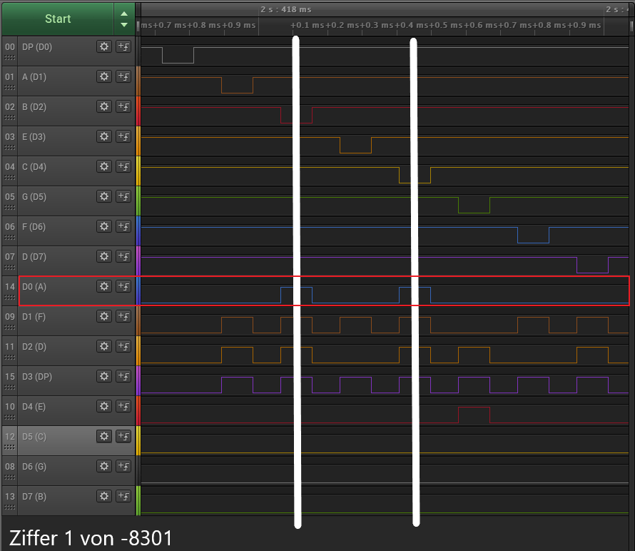

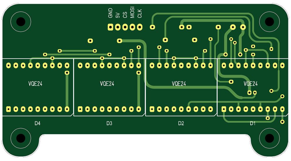

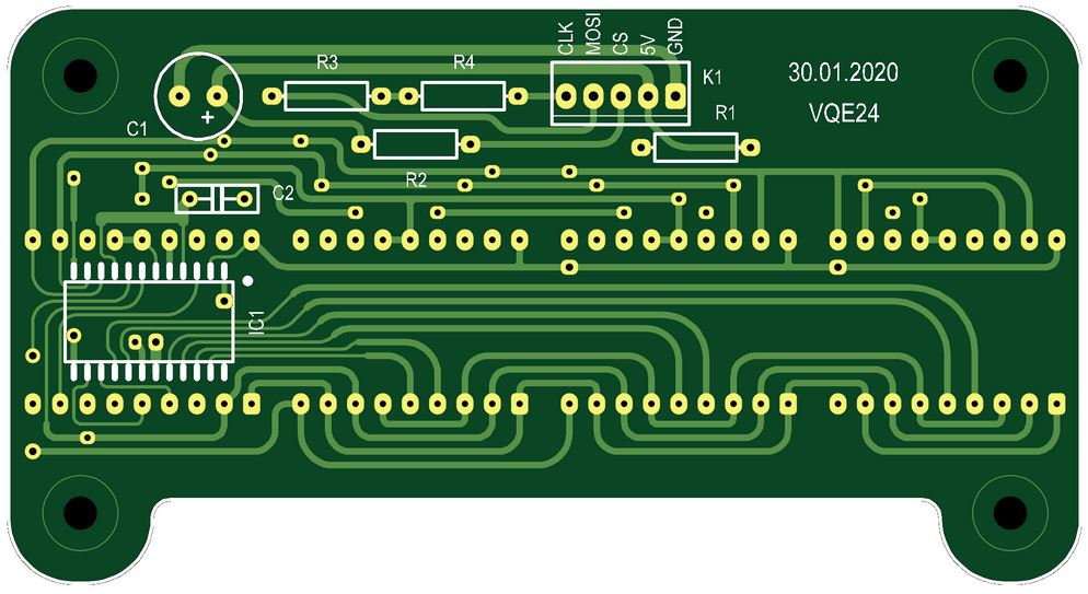

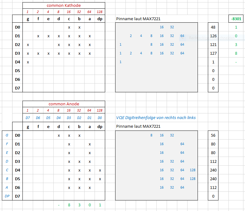

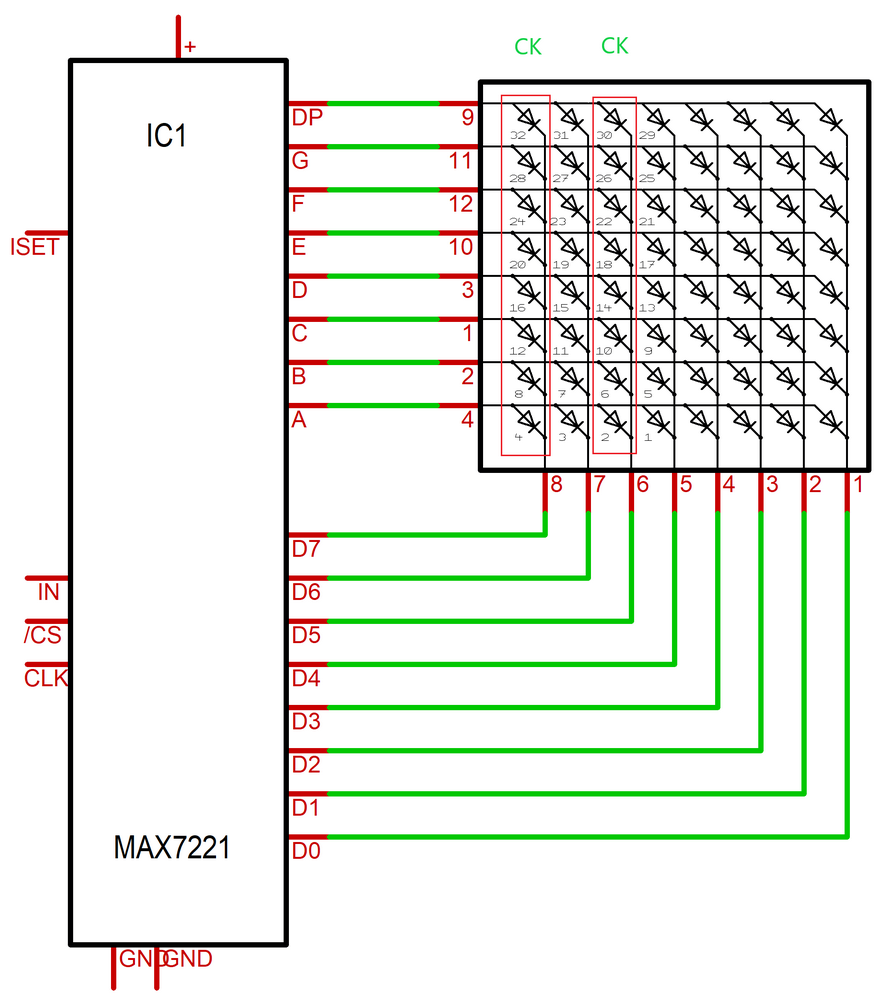

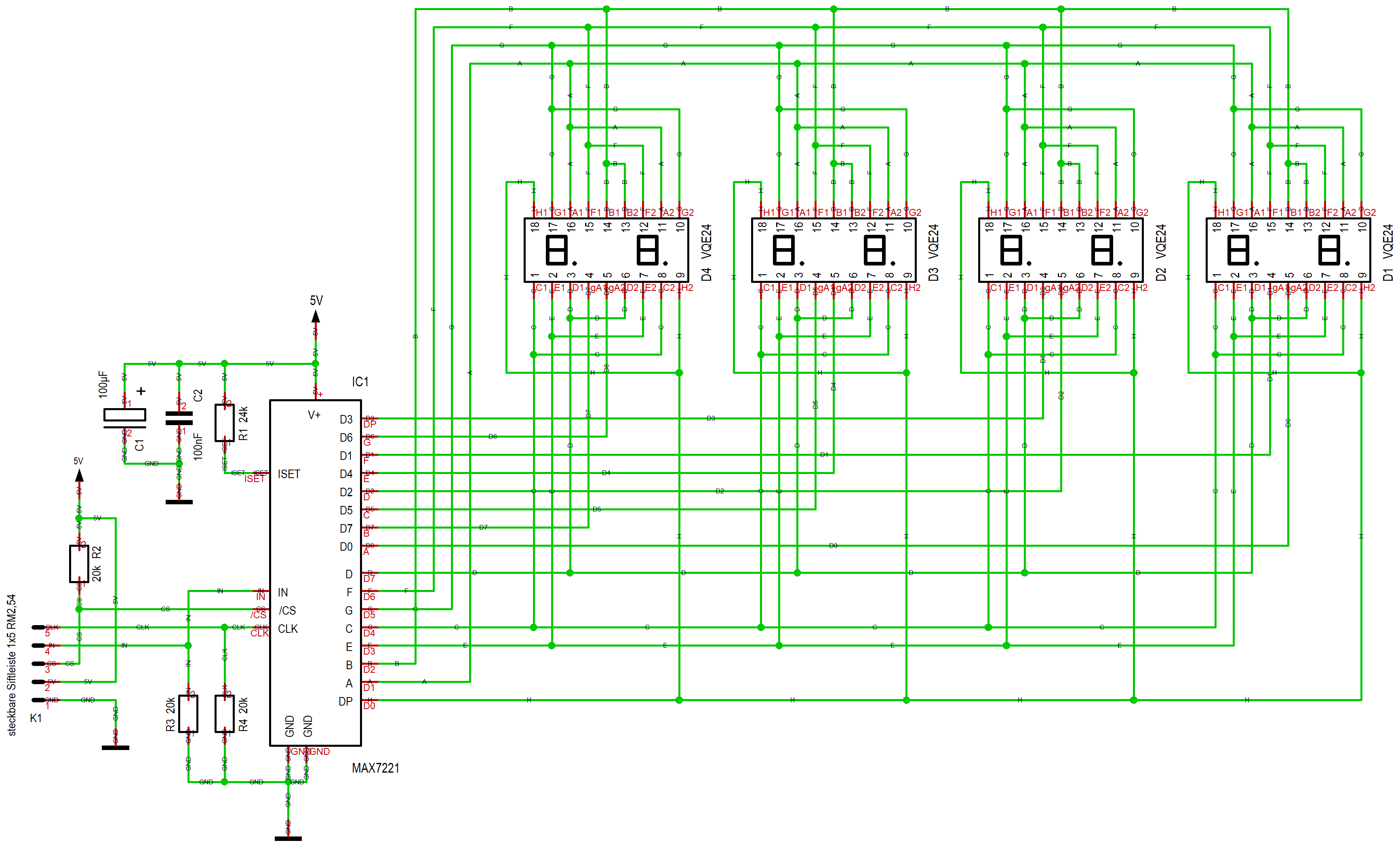

von Veit D. (devil-elec)
bist du dir da sicher das es nicht funktionieren soll?
Ich steuere mit einem MAX7221 31 einzelne LEDs an.
Dabei sind immer 4 Led Anoden an einem Segment verbunden.
Die Kathoden letztlich an den Digits.
Das heißt es gibt immer gemeinsame Anoden und gemeinsame Kathoden.
Man kann das so strickt nicht trennen. Die Leds müssen nur richtig herum
angeklemmt sein. Welche Led am Ende leuchten soll bestimmt man mit dem

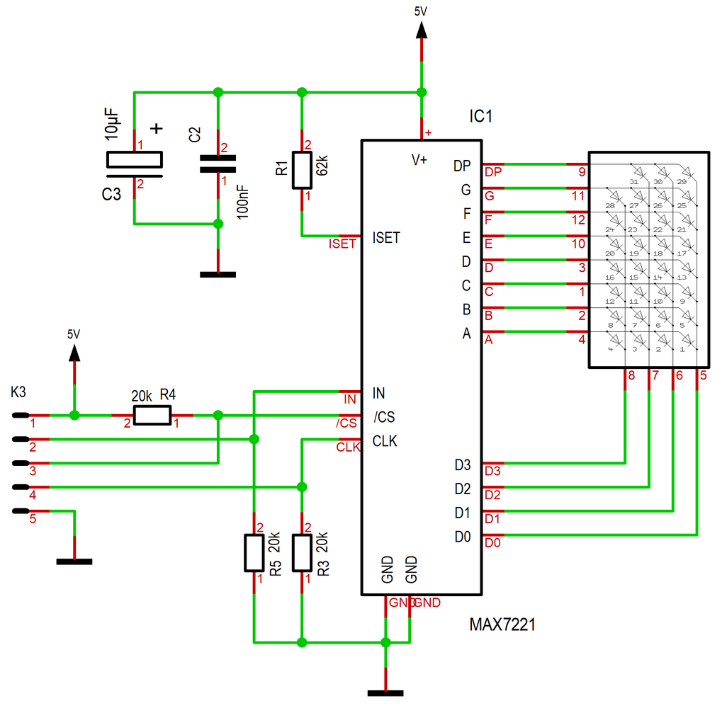

Mein Grundaufbau sieht wie folgt aus - laut meinem Schaltplan.

Platine habe ich bei elecrow in Auftrag gegeben, jetzt heißt es warten.
In der Zwischenzeit fummel ich am Code rum. Dabei habe ich mir eine
zusätzliche Hürde eingebaut. Da ich den MAX IC zwischen die Beinchen
eines Digit gequetscht habe, musste ich die quasi 1:1 Hardware
Segment-Digit Zuordnung aufgeben. Das muss ich zusätzlich im Code
korrigieren. Wäre sonst zu einfach.  :-)  Geht aber bis jetzt ganz gut
voran. Ich melde mich wieder wenn es läuft bzw. nicht läuft. Das muss
und wird laufen.  :-)

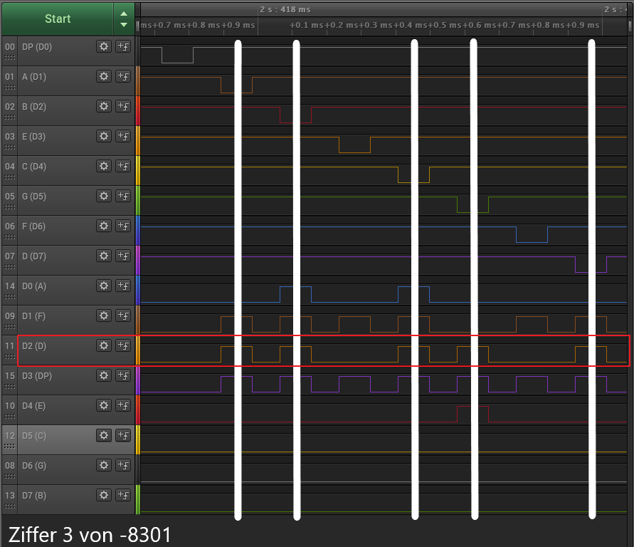

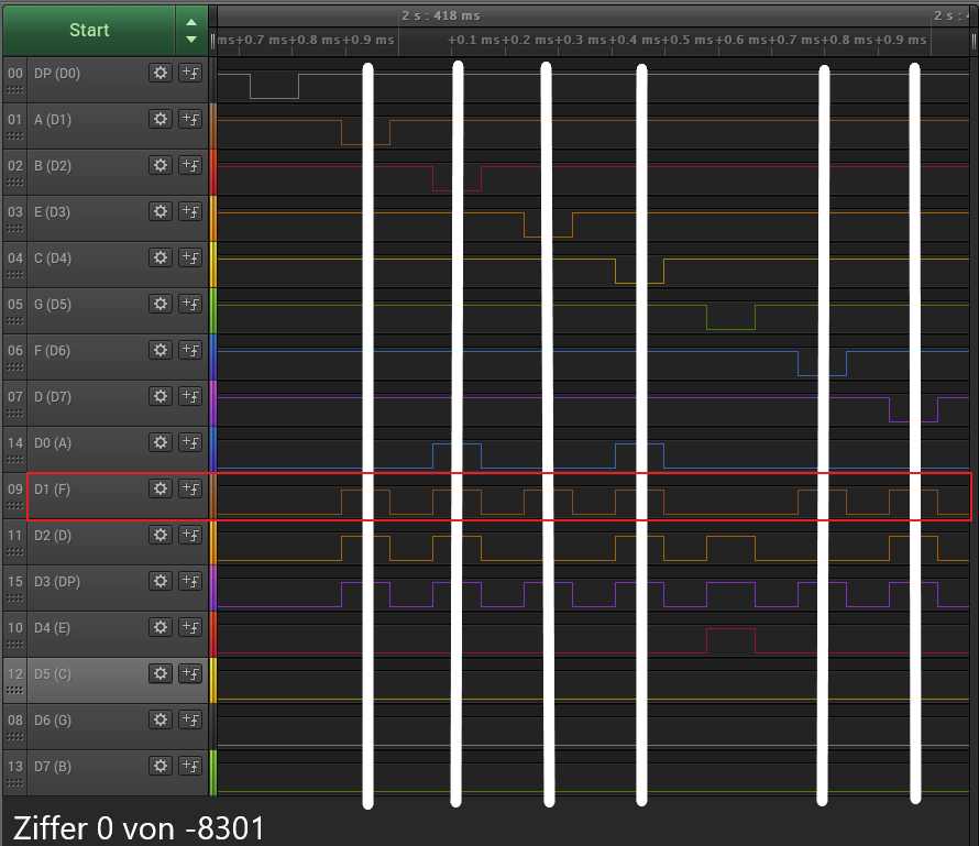

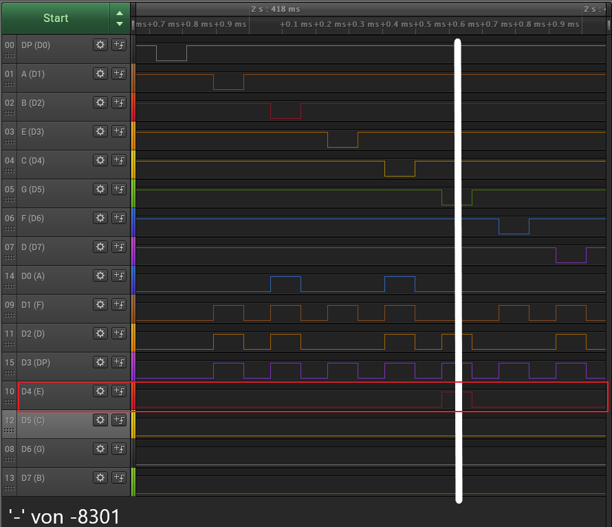

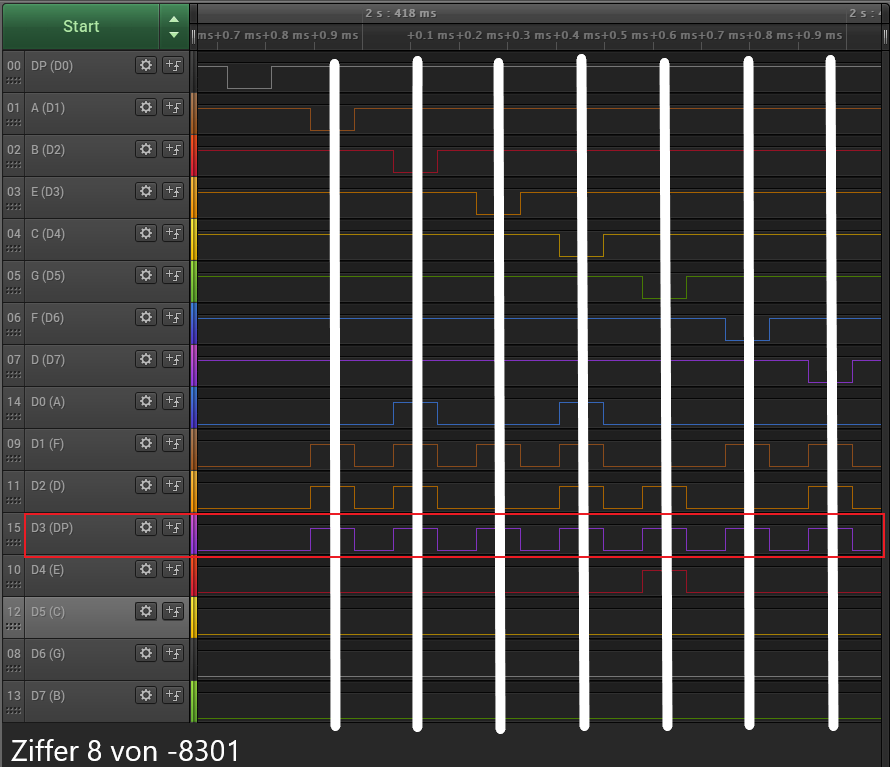

Hallo Gerhard,
habe es heute nicht lassen können mein Steckbrett mit einer Anzeige zu
bestücken und den Datalogger anzuklemmen für erste praktische Tests.
Klappt. Mit juckte es in den Finger.  :-)
Ausgegeben wird der Wert -8301. Das '-' wandert mit je nach
Stellenanzahl. Wenn ich mit dem Jumperkabel von Common Anode an die
entsprechenden Segmente vom MAX7221 gehe, werden alle "Ziffern" korrekt
dargestellt. Habs in die Screenshots eingezeichnet. Die Zuordnungen sind
bei mir nicht nach Reihenfolge, weil das Layout optimiert ist. Links
Beschriftung laut VQE Anzeige und in Klammern die Beschriftung laut
MAX7221.
Die Digits vom MAX7221 (im Bild die Treppenstufen) ackern mit 727Hz bei
voller Helligkeit mit 12,1% Duty Cycle.
Jetzt bleibt mir wirklich nur noch warten fürs große Ganze ...  :-)
Schaltplan für Jörg falls er hier vorbeischaut.
Für andere natürlich auch.
elecrow muss wohl erst den Neujahrsfestferienbestellrückstand abarbeiten
bevor ich dran bin.  ;-)  Habe noch keine Produktionsbestätigung.
von Jörg R. (solar77)
Ja;-)
Hat die Schaltung nicht den Nachteil das der Strom für ein Digit (bei
einer 8 sind es 7 Segmente) vom Chip von einem Segmentanschluss
geliefert werden muss? Die Segmentausgänge liefern doch vermutlich
Konstantstrom. Ich vermute dass die Segmente daher nicht gleich hell
leuchten, je nachdem welche Ziffer dargestellt wird. Verständlich
beschrieben?
mit diesem Gedankenfehler bist du nicht alleine. Hatte ich auch - aber
nur ganz kurz.  :-)
Kannst dir ja noch die Post weiter oben durchlesen. Ich handel das im
Übrigen nicht nur theoretisch ab, ein Steckbrettaufbau mit Doppeldigit
läuft schon. Nur wie soll ich das mit Worten erklären?
Es ist im Grunde doch so, egal was man an den MAX anschließt, es muss
elektrisch richtig herum angeschlossen werden. Der Segmentport ist und
bleibt (+) und der Digitport ist und bleibt (-).
Wir stellen uns einen vollbeschaltenen MAX vor mit einer großen LED
Matrix bestehend aus Einzel-LEDs. Nichts anderes sind die
7-Segmentanzeigen elektrisch gesehen, egal ob CK oder CA. Der
Zusammenhang bzw. der Unterschied zwischen CK und CA besteht praktisch
nur darin ob man die Ziffer zugehörigen Segmente einer 7-Segmentanzeige
senkrecht oder waagerecht betrachtet. Nur das macht den Unterschied
zwischen CK und CA aus.
Entweder werden alle benötigten Segmente einer Ziffer Position für
Position mittels Digitmultiplexing durchgeschalten. CK! Oder wird
Segment für Segment per Multiplexing auf allen Positionen
durchgeschalten wo dieses Segment benötigt wird. Egal wie man das dreht.
Pro MAX Segmentleitung ist immer nur eine Led aktiv und die MAX
Digitleitung muss den Summenstrom schalten. Nur das bei CA die
Digitleitungen die Segmente darstellen und umgedreht.
Anders formuliert. Wir wollen auf allen Stellen eine 1 darstellen. Dazu
wird Segment B + C benötigt. Jetzt leuchten mit CA Anzeigen immer im
Wechsel wegen Multiplexing alle "B" Segmente auf allen Stellen und
danach alle "C" Segmente auf allen Stellen. Es bleibt jedoch dabei, dass
immer nur eine LED am MAX pro Segmentleitung leuchtet. Man muss das
versuchen im Kopf zu trennen oder sich das Schaltbild anschauen.
Für das Auge ist es egal wie herum das Multiplexing stattfindet.
Hauptsache es wechselt schnell genug damit es flimmerfrei erscheint. Es
ist im Grunde nur eine andere Verteilung der Segmente auf der Anzeige wo
was gleichzeitig leuchtet.
Der zweite Trick den man bei der Programmierung machen muss ist, man
kann und darf nicht mehr Segmentweise pro Einzelziffer pro Digitadresse
denken. Man darf nicht mehr einfach pro Ziffer die Segmentwertigkeiten
addieren und der einen Digitadresse zuordnen. Man muss den Bedarf eines
Segmentes über alle darzustellenden Ziffern ermitteln und damit die
benötigten Segmentwertigkeiten addieren und einer "Digitadresse"
zuordnen. Die Digitadresse stellt ja jetzt ein Segment dar und nicht
mehr eine Position. Diesen 2. Knoten muss man gedanklich lösen bevor man
anfängt. Bedeutet man muss immer alle Digitadressen in einem Rutsch
beackern wenn man auf der Anzeige irgendwas ändern möchte. Ändert sich
die Anzeige nicht muss man nichts übertragen.
Ich hoffe das ist verständlich formuliert. Am besten parallel den
Schaltplan betrachten und immer daran denken das der MAX immer seine
Digits weiterschaltet, egal was wie dranhängt.
vielleicht hilft dir eine andere Erklärung vorweg.
CK Anzeige.
Man möchte alle 8 Segmente inkl. Punkt des ersten Digits einschalten.
Dann schreibt man in das erste Digitregister den Wert 255. Fertig.
CA Anzeige.
Alles ist in der Matrix um 90° verdreht. Siehe Bilder.
Die erste Anzeige, ist meinetwegen der Segmentleitung A zugehörig. CA
Pin.
Die MAX Digitleitungen stellen die Segmente A-G-DP dar und führen zu den
Segmentpins der Anzeige. Um jetzt alle Segmente dieser ersten Anzeige
einzuschalten muss man in jede Digitadresse den Wert 64 schreiben. Der
Wert für das Segment A aus Sicht des MAX. Seine Digitleitungen pulst der
MAX alleine durch. Fertig.
Belässt man das Progamm so und wechselt von CA zurück auf CK, würde auf
allen Anzeigen/Digits nur das Segment A leuchten. Statt auf einer
Anzeige alle Segmente.

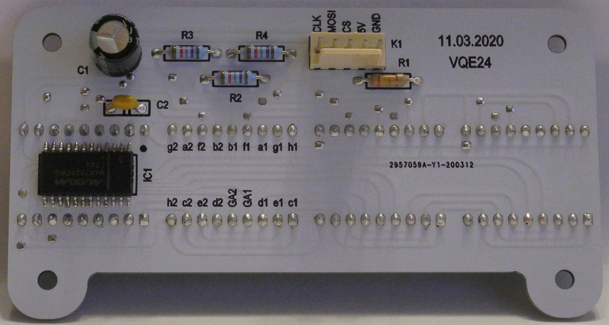

die Hoffnung die heute gelieferten Platinen zu retten sind gescheitert,
habe einen Fehler in der IC Pad-Layerebene gemacht und muss neu
bestellen. Pads sind statt im Layer 2 im Layer 7 gelandet. Wo kein
Kupfer kein löten. :-)

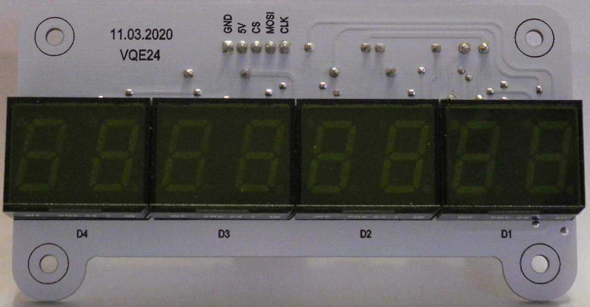

Platine ist da und gleich bestückt ... funktioniert.  :-)
Werde bei Gelegenheit noch ein kleines Video machen.
von Gerhard O. (gerhard_)
Veit D. schrieb:
> Hallo,
Sieht sehr gut gelungen aus! Glückwunsch.
Danke.  :-)  Hier 3 Videos. Der "Counter" zeigt kein flimmern oder
ähnliches. Die anderen Videos sind Effektspielereien mit etwas Fading
in/out.
