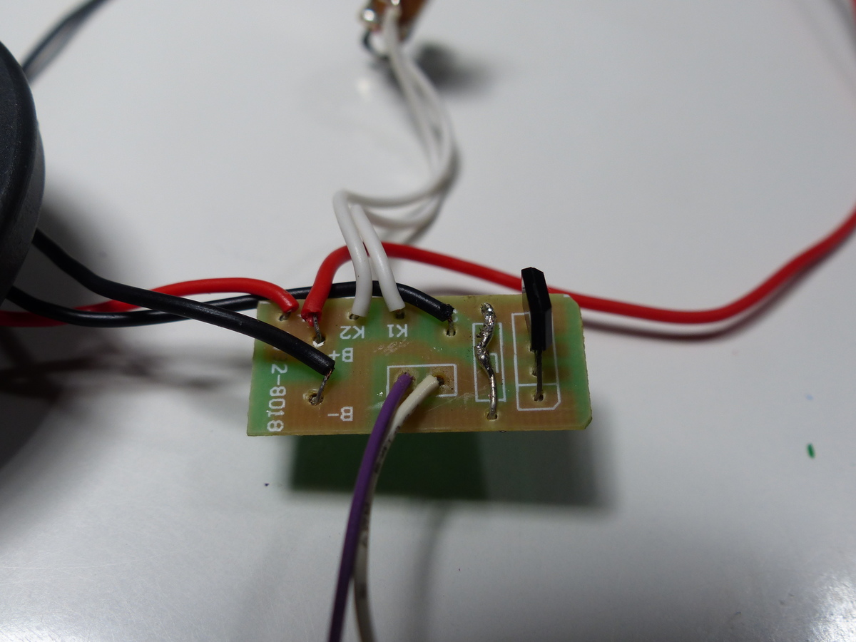

hallo foristen,
vorab: Ich bin absoluter Laie auf dem Gebiet der Elektronik. Verstehe
Schaltpläne so gut wie gar nicht.

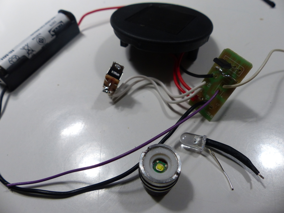

Ich habe mir ein 1€ Solarnachtlicht gekauft. Hier würde ich gerne die
normale LED durch die LED ersetzen, welche ich einer kleinen
Taschenlampe entnommen habe, welche mit 1x AAA Batterie läuft.
Den Akku habe ich durch einen 900mAh-Akku in einem extra Batteriehalter
ersetzt.
Leider ging die Taschenlampe-LED nicht an. Erst als ich die Induktivität
mal herausgebrochen und dann die Kontakte überbrückt habe, leuchtete
diese. (Ich ging erst davon aus, es würde sich hier um einen Widerstand
handeln).
Bedauerlicherweise leuchtet die LED der Taschenlampe nun kontinuierlich,
auch wenn ich die Solarzelle ins helle Licht lege. Mit der originalen
normalen LED geht diese hingegen wie angedacht aus.
Ich vermute, hier muss wohl eine andere Induktivität eingesetzt werden.
MEINE FRAGE IST: Welche Grösse (uh) muss diese Induktivität haben, dass
auch diese Taschenlampen-LED dann genauso reagiert wie die normale LED?
Also ausgeht, sobald die Solarzelle im Licht liegt, also Strom
produziert.
Die Sensibilität (also Erkennung ob Tag oder Nacht) sollte dabei ähnlich
wie mit der normalen LED sein. Und dementsprechend soltle diese
Taschenlampen-LED dann auch heller leuchten wie die normale LED.
Ein Bild von dem ganzen habe ich beigefügt.
Verbaut ist ein Super-LED-Treiber YX8018.

#6112979

Gast #6112981
> diese.
Sorry, da habe ich lachen müssen. Die Taschenlampe hat bereits einen
Spannungswandler von 1,x V auf die ca. 3V für die LED. Dieser benötigt
einen Mindeststrom, den der Solarlampenwandler nicht bieten kann.
Wenn Du das lösen willst, mußt Du das Teil wieder instandsetzen. Der
Wandler schafft übrigens etwas mehr als diese Spannung am Ausgang, so
dass damit ein MOSFET angesteuert werden könnte. Aber einfacher ist es
die LED in Reihe mit der Basis-Emitter-Strecke eines Transistors zu
verschalten, der die Lampe ein und ausschaltet. Dann funktioniert es.

OP #6113023
> Und was soll dieser Umbau bewirken? Einfach nur eine LED reinmachen, die
> stärker aussieht, bewirkt noch lange kein stärkeres Licht.
Die LED aus der Taschenlampe leuchtet immerhin heller und hat ausserdem
noch einen kleinen Schirm mit drauf, mit dem ich den Leuchtspot
individuell einstellen kann. Die normale LED passt da nicht rein.
Ausserdem scheint die eher zu bläulich.
#6113074
>Immerhin leuchtet diese Taschenlampe-LED mit überbrückter Induktivität
>schon mal. Warum das Ding dann nicht abschaltet, wenn die Solarzelle im
>Licht liegt, konnte ich mir nicht logisch erklären - logisch ist für
Weil du die Taschenlampen-LED durch die gebrückte Induktivität direkt am
Akku hängen hast, und diese LED ihre eigene Ansteuerschaltung hat, der
die 1,2V des Akkus reichen.
Den Vierbeiner haste dagegen vielleicht schon zerschossen, da ohne
Spule, bzw. mit Brücke dieser auf Kurzschluß arbeitet.
>Als die originale Induktivität noch drin war, habe ich den Plus-Pol der
>Taschenlampe-LED auch mit verschiedenen Kontakten des schwarzen
>YX8018-Bauteils verbunden - ohne Erfolg.
Planloses probieren. Was soll das bringen. Versuche ehe zu verstehen,
wie dieser Schaltkreis funktioniert.
Die Taschenlampen-LED bekommst Du nur dann sinnvoll zum Arbeiten, wenn
Du deren interne Elektronik entfernst, bzw. irgendiwe umgehst. Da aber
der Vierbeiner zusammen mit der Spule nur einen bestimmten Strom
raushaut, wird die Helligkeit auch mit der "neuen" LED nicht besser
sein, es sei denn, die hat einen besseren Wirkungsgrad.

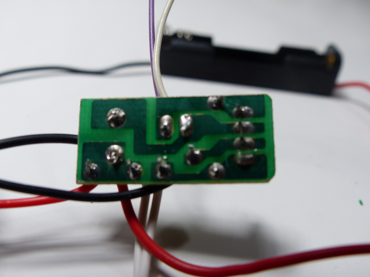

OP #6113222
Dieter schrieb:
> Prinzipverschaltung.
Danke Dieter!
Ich muss gestehen, es ist mir fast schon peinlich, aber ich verstehe
solche Schaltungen leider nicht. Aber ich will aus lauter Scham deswegen
auch nciht gleich aufgeben. Ich nehme mal an, das ist die Schaltung, wo
die neue LED in Reihe geschalten wird.
Könntest du mir freundlicherweise sagen, wo ich nun die neue LED
anschliessen sollte? Ich nehme an, nur das + von der neuen LED ist
relevant.
Bild von meinem Modul habe ich angefügt.
Zur Erklärung: B+ B- gehen zur Batterie. Die beiden anderen roten und
schwarzen Kabel gehen zur Solarzelle. Lilafarbenes Kabel ist + für die
LED, das weisse daneben -. K1 und K2 ist ein Schalter.

Das Teil in der Solarleuchte ist ein kleiner DCDC Aufwärtswandler von
1.x Volt auf 3.x Volt und schafft so ungefähr 5mA. Deine Lampe benötigt
jedoch 1.x Volt und irgendwas zwischen 70 bis 200mA. Mit zwei AA wird es
nicht bedeutend mehr an Strom.
Du kannst aber sozusagen den Strom über die LED der Solarleuchte
abgreifen und über einen Transistor die zur Batterie von 1.5 parallele
Lampe einschalten.
Wie die Schaltung funktioniert siehst Du da am Schaltplan mit dem
YX8018:
https://www.elektronik-labor.de/Notizen/Solarlampen.html
An dem Schaltplan siehst Du sehr schön, was Du überbrückt hast.
In dem Chip steckt ungefähr diese Schaltung:
- des DCDC-Wandlers:
https://www.b-kainka.de/bastel36.htm
- der Umschaltung mit Solarzellen:
https://www.elektronik-labor.de/Notizen/Solarlaterne.html

ich habe gestern nacht noch etwas rumprobiert. die lichtausbeute einer
einzelnen LED mit diesem modul scheint äusserst spärlich. das mondlicht
von draussen ist da fast heller. mit einer normalen LED an 2 in reihe
geschalteten AA-batterien könnte ich aber leben. auch wenn es mir
komisch vorgekommen wäre, nur wegen dem bisschen licht so viel zeugs in
meiner deckenlampe hängen zu  haben.
nicht ganz runter ging mir, dass meine mit 1 AA-batterie betriebene
taschenlampe mir fast schon viel zu hell ist und nur weil diese dann bei
dämmerung automatisch angehen soll, dass das ganze dann fehlschlägt -
zumindest in der einfachen realisierbarkeit.
