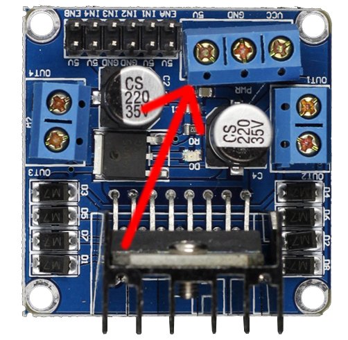

von Mathias (Gast)
Fantomas schrieb:
> Das finde ich interessant. Von welchem Pin des L298N greifst du die 5V
> ab?
Mein Tipp: Den da (siehe Anhang)
http://wiki.sunfounder.cc/index.php?title=Motor_Driver_Module-L298N
Da ist dann ein 5V Regler (78M05) drauf... kann man das noch als
"Baustein" bezeichnen? Wie auch immer, er sucht ein Modul mit 5V
ausgang. Die einfache Lösung ist natürlich zwei Module nehmen. Auf
selber basteln hat er sicherlich keine Lust. Die Frage: Gibts das auch
fertig. Schlecht formuliert, keine Frage, aber eine legitime Frage.
von Christian H. (netzwanze) Benutzerseite
Chris E. schrieb:
> Ich rede ja auch nicht vom L298 sondern vom L298N und der hat einen 5V
> Ausgang
Ich schätze,du verwendest ein Modul mit einem L298N. Dieses Modul
enthält neben dem L298N auch einen Spannungsregler. Ist das so?
von Cyblord -. (cyblord)
Ja das kann sein. Unser Genie verwendet ein komplettes MODUL mit einem
L298N und eben keinen "L298N Baustein" wie im Eingangsthread
angesprochen.
Wie gesagt, er hat keine Ahnung was er da hat oder macht.
