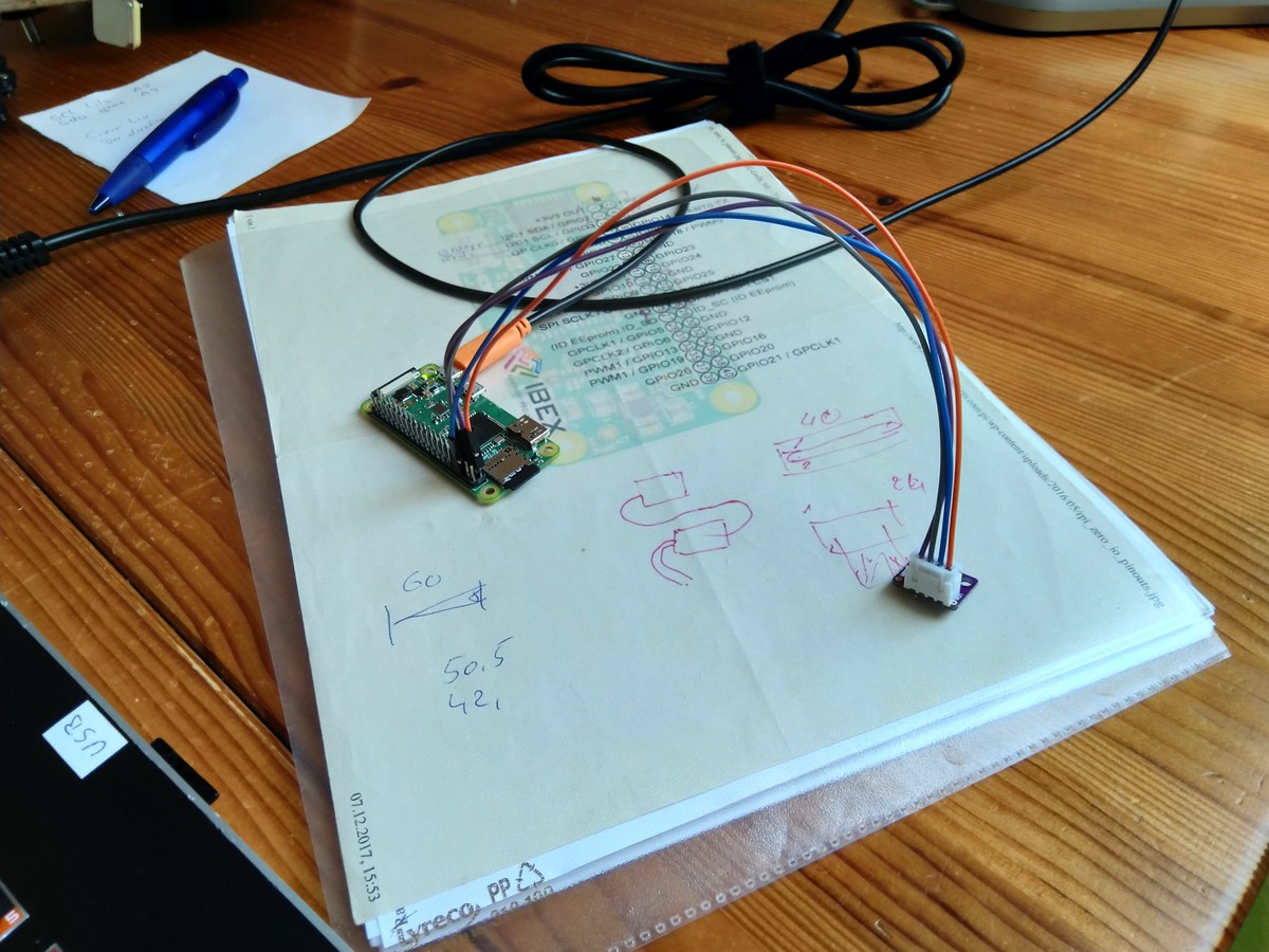

von Kurt S. (k-str)
Hallo @Wolfgang,
das ist mein Aufbau.
Ich denke, dass das Magnetometer durch einen Magneten "verstellt" ist.
Kann man das wieder zurücksetzen?

von Wolfgang (Gast)
Da sehe ich z.B. die Metallkragen der Buchsen. Sind die magnetisch?
s.o.
Kurt S. schrieb:
> Er scheint irgendwie durch den Magnet verstellt
> (magnetisiert?) zu werden.
Das kann passieren, wenn irgendetwas auf der Platine magnetisierbar ist
und du diese Teile einem Magnetfeld aussetzt.
Selbst bei ganzen Schiffen ist es völlig normal, dass die selbst zu
einem Magnet werden, wenn sie längere Zeit in einer festen
Himmelsrichtung liegen.

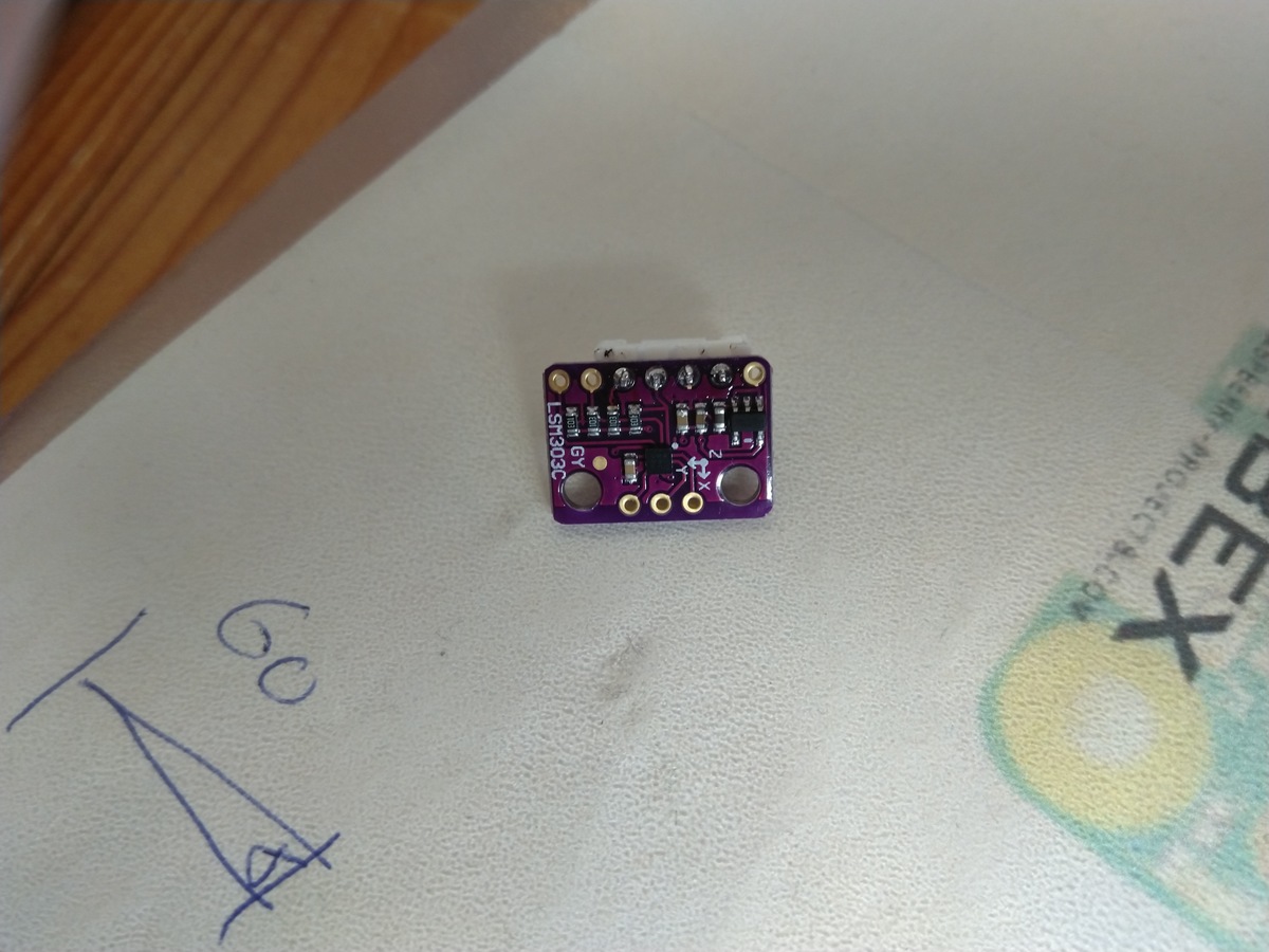

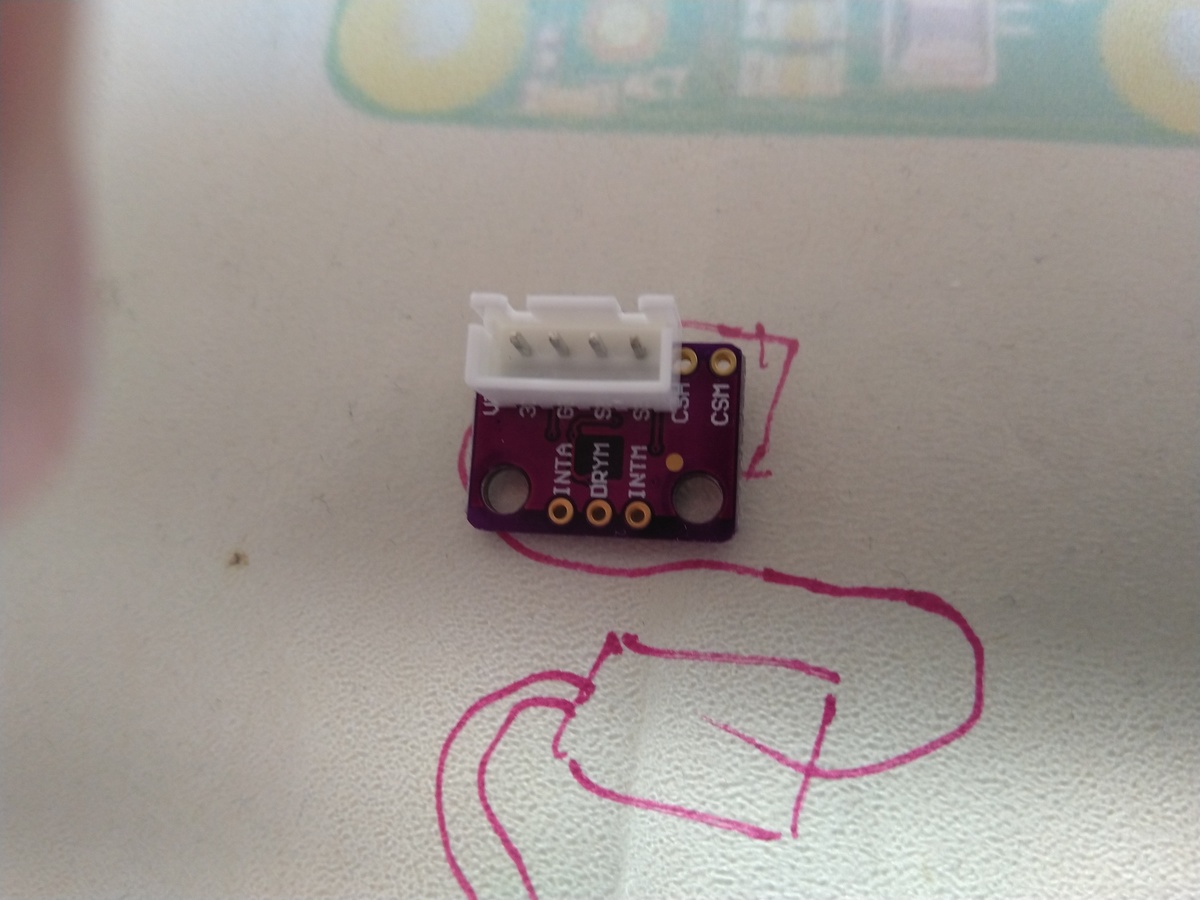

von Kurt S. (k-str)
@Wolfgang,
Was meinst Du mit Metallkragen? Sind das die USB-Buchsen auf dem
Raspberry #Zero?
Im Anhang findest Du Bilder vom Sensor.
von Wolfgang (Gast)
> Raspberry #Zero?
ok, die sind wohl weit genug weg.
Auch die SMD Bauteile auf dem Sensorboard sind manchmal magnetisierbar,
wenn du da direkt mit einem Magneten dran warst.
Einfach mal entmagnetisieren - schaden kann das nichts.
