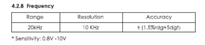

Mein Autorange Multimeter Tacklife DM03 hat eine Hz Funktion. Wenn ich
damit in die Steckdose gehe bekomme ich 1,69kHz angezeigt. Wie ist das
zu interpretieren? Sollten da nicht 50Hz angezeigt werden? Bei der
Auflösung von 10khz ist das ja gar nicht möglich, und es geht bis 20kHz.
Wozu ist diese Funktion dann überhaupt zu gebrauchen?

Tippfehler? auf Seite 23 sind es 200kHz, alle anderen Sprachen 20kHz

Es ist das genaueste und neueste was ich hab. Alles funktioniert. Das
Problem ist die Auflösung, die ist zu gering, den Druckfehler hab ich
gar nicht bemerkt, dann würde das evtl. Sinn machen. Wenn jemand mit
sehr hohen Frequenzen arbeiten möchte. Auch steht bei anderen Sprachen
bei Sensitivity nur 0,8V.

Jetzt hab ich einen Einsatzzweck gefunden, und zwar eine Led
Taschenlampe die PWM moduliert. Man kann seine Hand flickern sehen wenn
man sie anleuchtet und winkt. Das Gerät misst an der Led parallel 75Hz
angezeigt werden 0,075Hz.
Noch einfacher ist es eine Solarzelle anzuleuchten und dann an dieser zu
messen, z.B. aus nem Taschenrechner.
