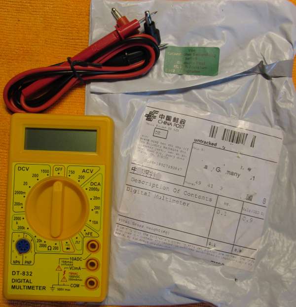

Ich habe mir 2017 zwei Paar Leitungen vom Schlitzauge kommen lassen:
https://www.aliexpress.com/item/32802381576.html
Die sind goldfarben , aber jedenfalls nicht vergoldet , wie es der
Angebotstext suggerieren möchte. Mit der Funktion bin ich zufrieden,
mechanisch sind sie recht empfindlich = also immer brav die Schutzkappe
aufsetzen.

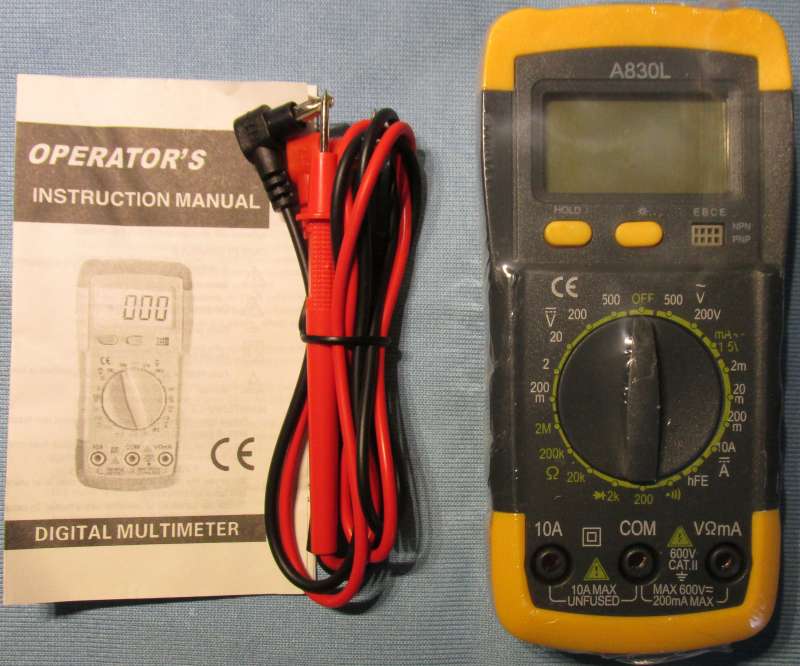

Diese hier
https://www.aliexpress.com/item/32882523535.html?spm=a2g0s.9042311.0.0.18624c4dmoV1F3
entsprechen denen, die bei 3-Euro-Chinesen-DMMs beigepackt sind, sind
nur etwas für's Grobe.

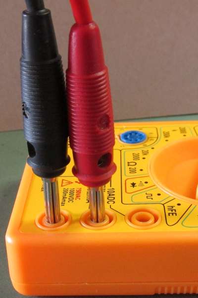

Gast #6114657
Percy N. schrieb:
> Sicher?
Ja!
> Ich habe bisher auch bei den billigsten DMMn keine Strippen gesehen, bei
> denen der 4 mm-Stecker nicht vollständig abgedeckt gewesen wäre.
Die sind so dünn, dass sich ein normaler Bananenstecker nicht
vollständig einstecken lässt.
Die habe ich mal bestellt, weil hier im Forum mehrfach drüber palawert
wurde - und bin erstaunt, wie genau die Messen.

Vor Jahren über den Umstand auch erst mal verwundert, daß das
mir vom Kollegen überlassene Werbegeschenk-DMM damit ankam.
Legte sich, als kurze Zeit später das neue super-billigst DMM
eines Bekannten ebenfalls blanke Steckern aufwies - tja.
So überaus selten muß das nicht sein - vermutlich.
Irgendwo habe ich diese Dinger sogar noch, aber das betr. MM
besitzt jetzt die umhüllten eines anderen, defekt gegangenen.

Ich glaub's Euch ja; ich bin nur etwas erstaunt.
Mein DT-830 habe ich ich vor ewigen Zeiten wimre bei Plus (heute netto)
für ganz wenige DM gekauft, und die Anschlussstecker waren noch das
solideste an den Strippen. Dafür sind die Strippen selbst dermaßen dünn,
dass man sie notfalls als Shunt missbrauchen könnte - na ja, beinahe.
Dementsprechend hat sich alsbald eine Prüfspitze von der Strippe gelöst.
Irgendwann bei Langeweile bastel ich da mal eine minikleps dran- ist eh
die schwarze Strippe.
Aber interessant ist es schon, dass man in Fernost jetzt schon an den
letzten Milligramm Billigkunststoff spart.
Wie viele DMM muss man bauen, um auf diese Weise einen Yüan zu sparen?
