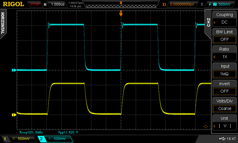

Im Anhang mal eine eben gemachte einfache Messung an einer neutralweißen
3W-LED auf Starplatine. Der Strom (blau) springt zwischen 0 und 100mA
und die gelbe Kurve zeigt das optische Signal (Lichtstrom) der LED,
gemessen mit einer auf 5V vorgespannten BPW34 an 110R.
Die Reaktionszeit des Leuchtstoffs ist weit unter 1µs. Das hab ich auch
regelmäßig bei anderen weißen LEDs gemessen. Auch Cree schreibt das:
Beitrag "Re: Die innere Grenzfrequenz von Hochleistungsleuchtdioden"

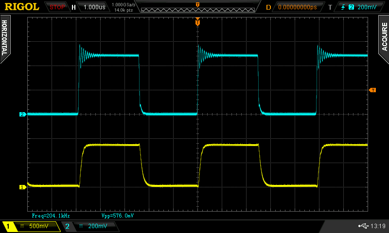

Hier noch die Messung einer warmweißen 10W-LED vom Typ HPR20D-19K10YWG
von Huey Jann, gekauft vor etwa 10 Jahren bei Reichelt. Die COB-LED hat
8 Chips in 4s2p-Konfiguration und richtig dick "Pampe" drauf.
Der Strom (blau) ist jetzt 0/300mA, gelb wieder der Lichtstrom der LED,
gemessen wie oben.

von ArnoR (Gast)
Hp M. schrieb:
> Hast du einen Farbfilter verwendet, damit deine PD nicht das intensive
> Anregungslicht sieht?
Kein Farbfilter. Ist doch unnötig, weil der Lichtstrom auf 0
heruntergeht, wenn der LED-Strom auf 0 ist. Wenn die Leuchtstoffschicht
nachleuchten würde, würde der Lichtstrom nicht auf 0 heruntergehen.
Hp M. schrieb:
> Na ja, von 1µs nach 10ns ist doch noch recht weit.
Es sind eher 100ns, die Skalierung im Oszibild ist 1µs/Teil. Die
Photodiode mit dem Kabel dran verlängert die Flanken.
