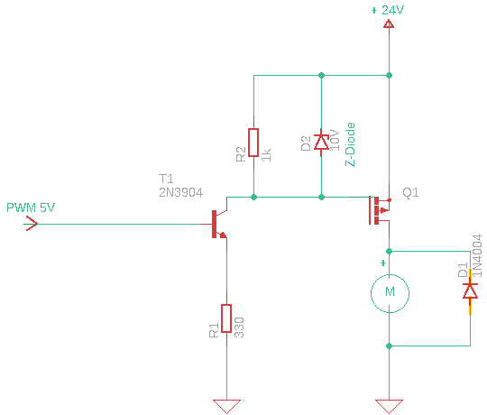

ich bräuchte eure Hilfe, bei der Ansteuerung eines 24V DC Motors.
Ich müsste ein 24V PWM Signal soweit verstärken, dass ich damit einen
ca.400W starken 24V DC Motor ansteuern kann. Die Umkehrung der
Drehrichtung erfolgt über eine Schützsteuerung (Wendeschütz). Es geht
also nur um das PWM Signal, welches von einer Steuerplatine ausgegeben
wird zu verstärken.
Meine Idee wäre es mit Hilfe eines oder mehreren MOSFET´s zu
realisieren. Hab dazu im Netz schon eine Schaltung gefunden, die
mithilfe eines 5V PWM Signals einen 24V Motor ansteuert. Ich habe diese
Schaltung mit einem Arduino schon ausprobiert und funktioniert mit einem
kleinen 12V Motor einwandfrei. Die Frage ist nun, wie müsste man diese
Schaltung ändern, damit ich mit einem 24V PWM Signal den 400W starken
Motor ansteuern kann. Als Leistungs-MOSFET hätte ich z.B. einen IXYS
IXTH90P10P MOSFET gefunden, Ptot wäre bei 462W, wenn man von denen zwei
Parallel schaltet, würde es doch reichen, oder was sagt ihr?
Ich sage schon mal Danke für eure Hilfe
Gruß Markus
Gast #6115123
Ich denke, Du hast zwei Wege:
1) Du fängst selber an zu basteln und baust Deine Kenntnisse zu dem
Thema langsam aus. Bis es richtig funktionieren wird, wirst Du aber
einige MOSFETs durchgeschossen und auch die Schaltung mehr als einmal
komplett aufgebaut haben.
2) Du suchst Dir eine fertige Endstufe und mußt dann nur noch für die
entsprechende Ansteuerung sorgen. Dich wird vermutlich der Preis etwas
erschrecken, trotzdem dürfte dieser Weg deutlich schneller und auch
preiswerter sein als der erste Weg.

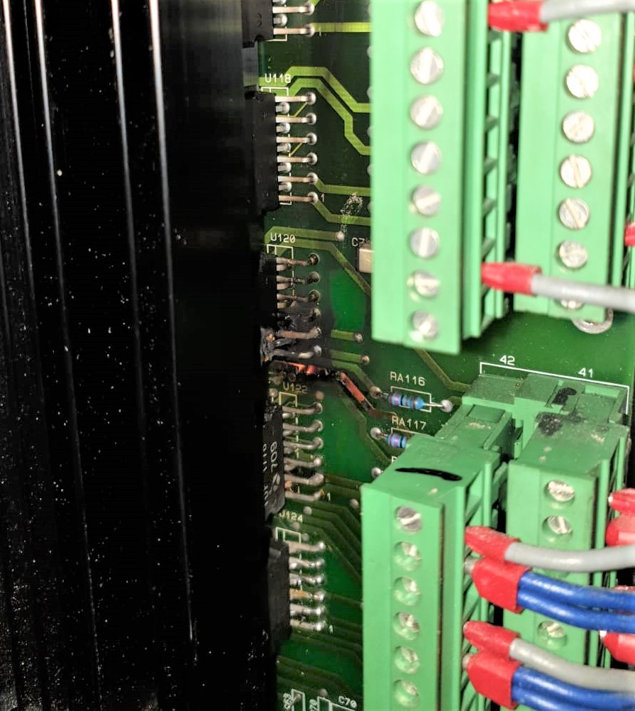

Zum Verständnis für was ich das ganze benötige, hier mal eine kurze
Erklärung.
Ich habe eine ca. 20 Jahre alte Steuerplatine von einer
Metallbearbeitungsmaschine die unter anderem einen 24VDC Motor mit
ca.350-400W mittels PWM ansteuert. Der Motor bewegt sich höchstens 10s
bis er wieder abstellt also nur ganz kurz und beschleunigt recht
langsam. Das Problem ist das der Leistungsteil auf dieser Platine für
den Motor abgeraucht ist.(Motor hat mechanisch blockiert) Dieser
Leistungsteil besteht aus 6 TDF 1778 Dual Source Driver, dessen Ausgänge
parallel geschalten sind und zum Motor führen. Meine Idee wäre jetzt,
eine externe Endstufe einzubauen, die den Motorstrom besser aushält und
über einen intakten TDF 1778 von der Steuerplatine angesteuert wird.
Vielleicht hat ja noch der eine oder andere eine Idee dazu und kann mir
weiterhelfen.
Vielen Dank!
Markus

Das PWM Signal wird von der Steuerplatine erzeugt und über Optokoppler
zu den Leistungsteilen (TDF 1778) geschickt. Ich möchte diese TDF 1778
entlasten und über eine externe MOSFET Steuerung den Motor ansteuern.
Zum einen werden diese TDF 1778 nicht mehr hergestellt und sind wie es
aussieht nur noch aus Restbeständen zu erhalten und zum einen rauchen
die Dinger ab wenn der Motor überlastet ist. Ich würde ohnehin noch
einen empfindlichere Sicherung einbauen um die Endstufe besser zu
schützen.
