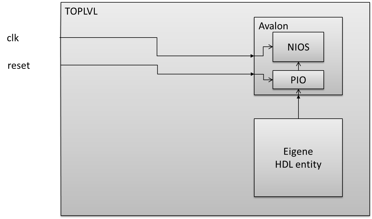

NIOS 2 Zugriff VHDL ohne Avalon ?
OP (Firma: haa)
hier mein erster Test
ich will " test" verwenden um es in meinem hdl adder zu manipulieren und
das ergebnis im nios zu sehen^^

Geldesch B. schrieb:
> Kann man (eigene ) Komponenten auch ohne Avalon Bus mit dem Nios
> verbinden ?
An welche Schnittstelle hast Du da gedacht?
Und mit welchen Nios-Befehlen willst Du mit Deiner Komponente
kommunizieren?
> Oder wenigstens indirekt indem man Daten an einen PIO schickt.
Ja, sowas geht. Ähnlich wie man es beim Mikrocontroller machen würde.
Nutze ich gerne für einzelne Status- bzw. Steuersignale, wo ein
komplettes Businterface eine Übertreibung wäre.

OP (Firma: haa)
Auf dem FPGA soll ein SPI Slave laufen- er empfängt Daten und legt diese
ab. Ich möchte genau darauf zugreifen.
Außerdem soll ein HDMI Stream genutzt werden können. ( Einfach nur weiße
Pixel auf den sonst schwarzen Stream legen)

OP (Firma: haa)
Hi , ich wollte euch mitteilen, dass es so höchstwahrscheinlich klappt.
Auch wenn man es normalerweise so nicht machen würde.
Ein Beispiel hat bei mir funktioniert:
Ich wählte mir in meinem Toplvl vhdl Modul einen Input Slide.
Anschließend habe ich diesem Eingangssignal einen Eingang eines
Test-HDL-Moduls zugewiesen, welche in einer Bitkombination ein
bestimmtes Bit setzen soll, wenn der Slide-Switch gesetzt ist. Dieses
Modul leitete ich weiter an einen 8 Bit PIO meines Avalon Busses, an dem
auch der NIOS angeschlossen ist. Ich hatte nun Zugriff auf diese 8 Bit
und konnte diese zum Beispiel mit alt_putstr ausgeben.
Außerder war an den Avalon Bus noch ein 8 Bit Ausgang angeschlossen. An
diesen habe ich meine Daten vom PIO-In weitergeleitet. Der PIO Out
wiederum war an ein weiteres Test-HDL-Modul angeschlossen, welche die
Bitkombination toggelte und an die 8 LEDs ausgeben sollte.
Es hat geklappt :DDDD
Man konnte beobachten, dass je nach Slide-Switch-Stellung das eine Bit
aktiv oder eben deaktiviert war, wobei alles noch invertiert war !
Grüße !
