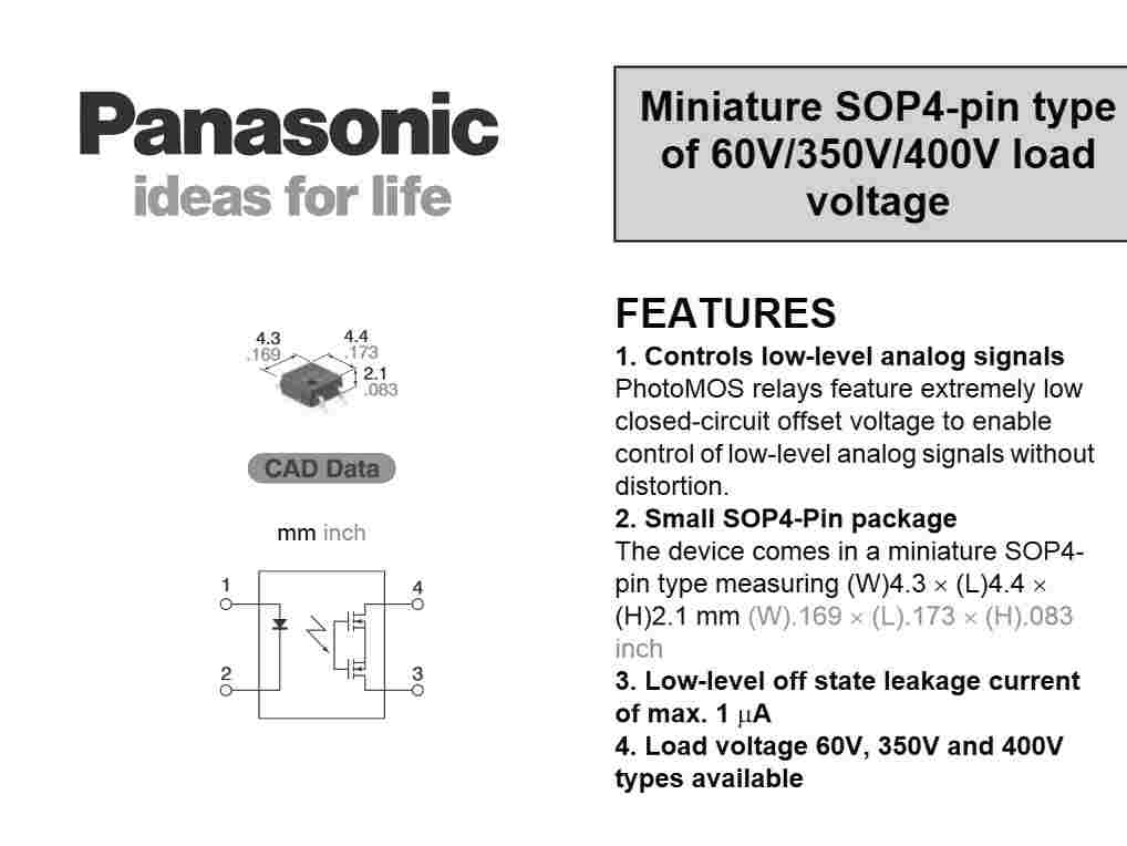

Hallo zusammen.
Stehe vor einem kleinen Problem.
Wahrscheinlich liegt es an meiner geringer Erfahrung, dass mir nix
gescheites einfällt.
Ich muss einen Versorgungsstrom (max. 500 mA) mit einem Halbleiter
schalten. Der Versorgungsstrom kann AC oder DC sein.
Die Last ist ein simples Heizelement. Maximale Spannung 40 VDC.
Ich dachte zuerst an einen Triac, der würde mir aber bei DC nie
ausschalten.
Ein FET geht ja auch nicht, wegen der eingebauten Diode.
Was kann ich tun? Gibt es kleine Halbleiterrelais für AC und DC?
Oder kann ich irgendwie zwei FETs verschalten, dass es funktioniert?
Muss ich dann die Ansteuerung galvanisch trennen?
Danke an alle schon mal.
Grüße
Toshiba tlp oder Panasonic aqy sollte in die Richtung gehen. Galvanische
Trennung gibt's kostenlos dazu. Sicher nicht die billigste aber die
einfachste Lösung. Sonst halt ein normales Relais?
Da deine Last nicht-induktiv ist, kannst du sie mit einem PhotoMOS
Relais, den angesprochenen Panasonic AQY, trennen, ohne
"Abschaltzündfunken", das geht bei DC und bei AC und schafft 500mA.

Aber zwei FET's in Reihe (source an source) gehen. Dazu ein Optokoppler
und ein paar Widerstände - wenn das Ganze auch diskret sein darf. Ein
fertiges BE mit passenden Eigenschaften ist natürlich eleganter.

Kann ich ja mal auf dem Steckbrett aufbauen.
Ansonsten finde ich den AQY212 nicht schlecht.
