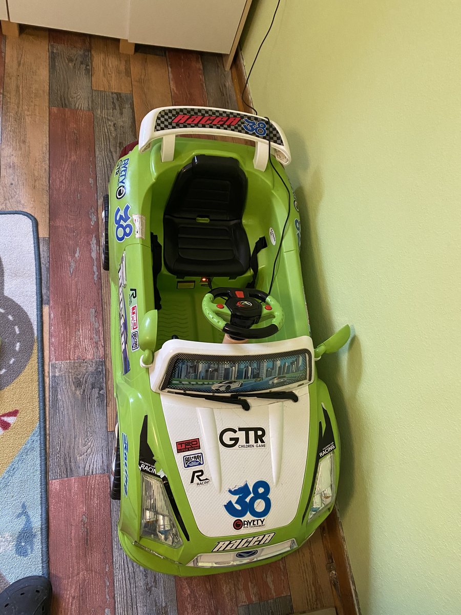

Ich habe meinem kleinen Sohnemann ein E-Auto gekauft. Leider sind die
Motoren und Getriebe dermaßen laut, dass es nicht so viel Spaß macht.

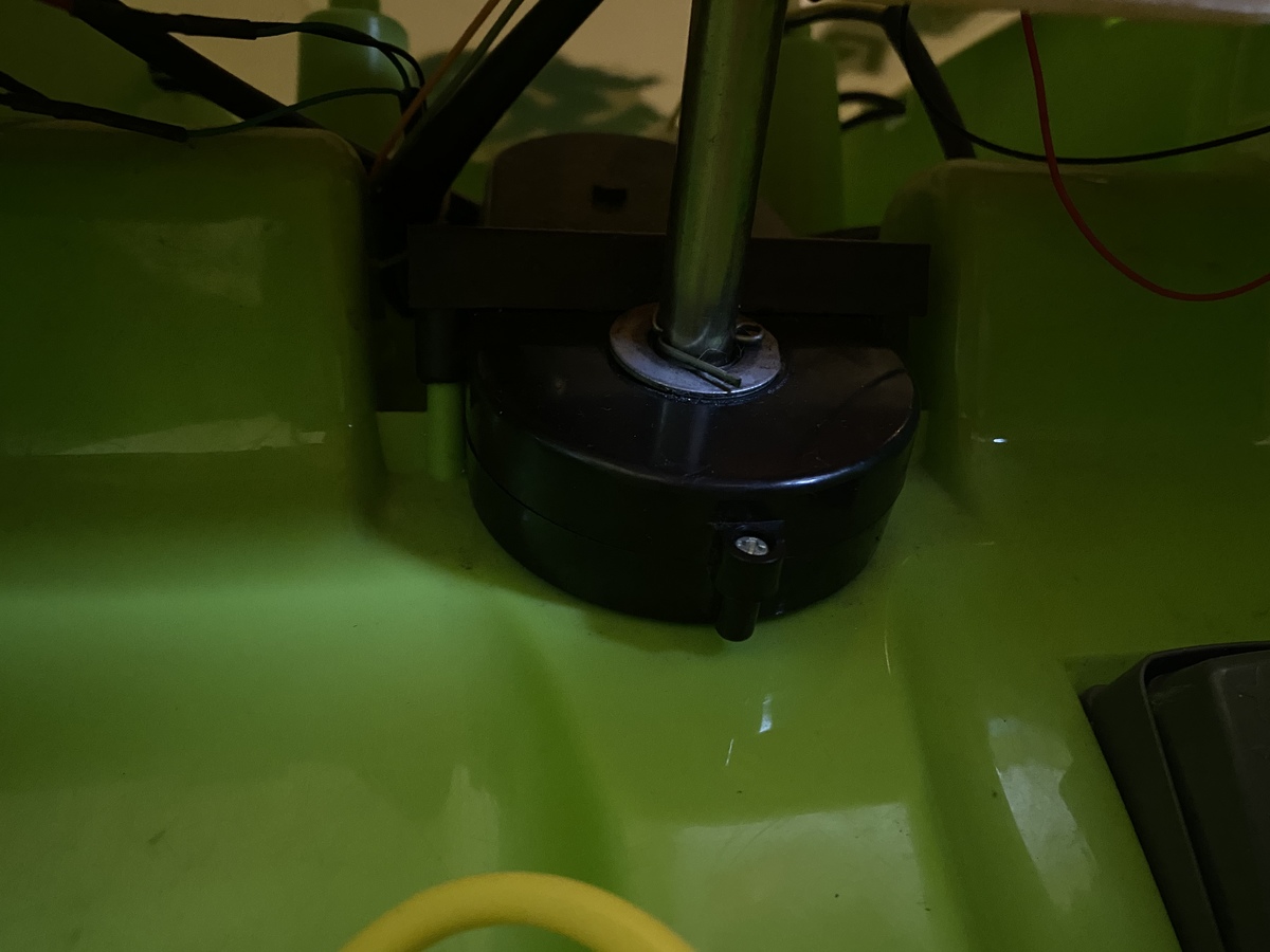

Der Servoantrieb zum Fernsteuern am Lenkrad ist auch sehr schwergängig.

Da ich selber Elektroniker bin und mir auch gesonderte Plastik oder
Metallteile herstellen kann, dachte ich mir, ich baue das Auto um.
Hintergrund soll sein:
Energiesparender
stärkere Kraftumsetzung
Längere Laufzeit
Geschmeidigere Geräusche und Umsetzungen(Damit es sich nicht anhört als
sei es ein Oldtimer der jeden Moment auseinander fällt)
Ich habe aber mit der Antriebstechnik noch nicht viel am Hut gehabt und
dachte mir, ich kann hier evtl. gute Tipps oder Hilfestellungen
abkupfern.
Ich hatte mal gedacht, als Steuereinheit einen Arduino zu nehmen.
Die Fernsteuerung von Extern aus sollte beibehalten werden.
Die Antriebe evtl. durch Schrittmotoren ersetzen Nema 17.
(Hätte auch den Vorteil das, wenn der kleinen fahren darf, er keinen
Widerstand am Lenkrad hätte.
Erfahrung mit Schrittmotoren, Arduino, Schaltungen usw. ist vorhanden.
Da das Auto noch Gadgets wie Blinker, Lichter und Geräusche hat, sollte
ein Arduino gut funktionieren.
Ich hoffe, ihr versteht, was ich vorhabe und würde mich über jegliche
Tipps Ideen und Vorschläge freuen
So richtig verstehe ich das nicht. Das Problem des Autos ist eindeutig
die (Elektro)Mechanik. Du bist aber Elektriker und reitest hier vor
allem auf der Steuerung rum.
Entweder man kann das Ding in Bezug auf Mechanik und Motoren verbessern
oder man tauscht es um und kauft was vernünftiges.
Den Antrieb würde man wenn dann durch BLDCs ersetzen und nicht durch
Schrittmotoren. Aber der größte Aufwand dürfte die Mechanik/das Getriebe
sein.

Erstmal danke für die Antwort. Wie gesagt, ich hab nicht so viel mit
Antriebstechnik zu tun.
Die Idee mit dem Schrittmotor war, das ich Softwaremäßig einen
Sanftanlauf und eine Höchstgeschwindigkeit begrenzen kann.
Meines Erachtens haben Schrittmotoren wie Nema 17 viel mehr Drehmoment,
sodass ich das Getriebe verschwinden lassen kann. Das aktuelle Getriebe
ist laut wie sau.

Aber wie viele E-Fahrzeuge mit Schrittmotorantrieb kennst du? Schon mal
so was bei Gabelstaplern, E-Carts, Golfmobilen, RC-Autos oder auch nur
in irgendeinem Kinderauto jemals gesehen? Falls nein, würde ich mich
fragen warum nicht.
Wenn du das Auto schneller machst, musst du auch die Bremsen
entsprechend verbessern und die Stabilität der gesamten Karosserie. Dies
auszulassen kann man als grob fahrlässig werten.

Ein Schrittmotor ist immer bedeutend grösser als ein Gleichstrom-
Motor. Insbesondere, wenn Du auf das Getriebe verzichten willst.
M.E. sind Scheibenwischermotoren geeignet und vermutlich deutlich
leiser.
