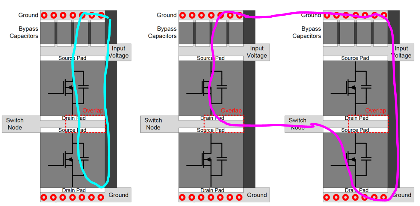

Ich entwickle gerade eine Vollbrücke für Bürstenlose Motoren, also
PMSM/BLDC.
Leistungsklasse ca. 30V, 70A peak. Ordentlich aber noch zu handhaben.

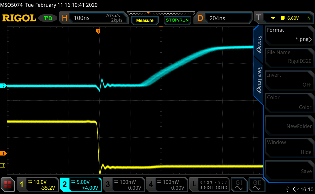

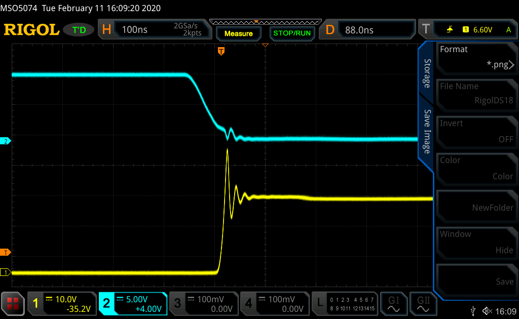

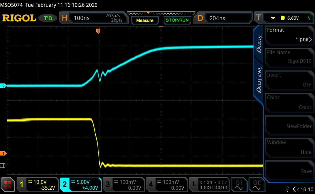

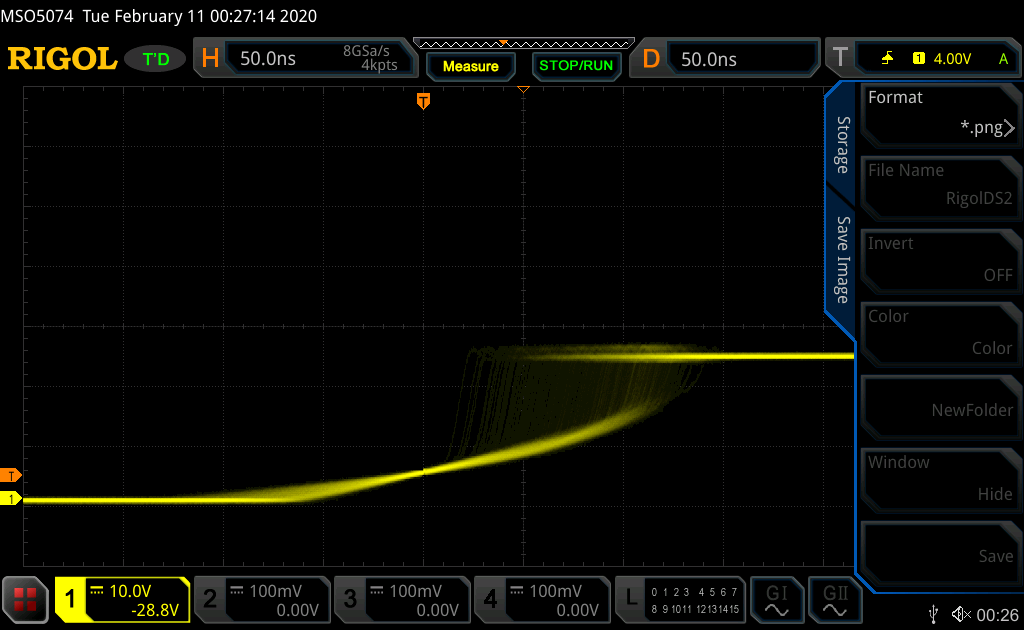

Ich habe das Problem, dass ich bei Schaltvorgängen sehr starke
Überschwingungen am "Switchnode", also zwischen Source und Drain des
Low-Side MOSFETs habe.
Bisherige Maßnahmen (langsamer schalten (nur noch 100mA Gate-Ladestrom)
und Snubber) um die Überschwinger zu reduzieren zeigen Erfolg, gehen
aber auf die Effizienz (eigentlich in meiner Applikation fast egal, aber
Wärmeentwicklung...).
Laut Literatur ([1], ich verwende andere MOSFETs, aber die Grundgedanken
sind wichtig) hängt die Amplitude der Überschwinger von dI/dT und von
der Induktivität des Layouts und der MOSFETs ab.
dI/dT muss hoch wegen Effizienz, aber auf die Induktivität des Layouts
habe ich Einfluss.
In [1] wird in 1.1 richtigerweise dargestellt, dass man die vom Strom
umschlossene Fläche minimieren muss.
Meine Frage ist hierzu: Muss ich die Fläche in einer Halbbrücke
minimieren? (hellblauer Strompfad) Also von BulkCap zu High- zu Lowside
FET? Oder muss ich auch die Fläche zwischen den einzelnen Phasen
minimieren (pinker Strompfad)? Wo habe ich die höchsten Stromänderungen?
Idealerweise wahrscheinlich beides, aber die Ziele widersprechen sich
aufgrund der Größe der Bauteile teilweise...
Gibt es sonst noch Wege die Überschwinger in den Griff zu bekommen?
Viele Grüße,
Mike
[1] http://www.ti.com/lit/an/snoa946a/snoa946a.pdf

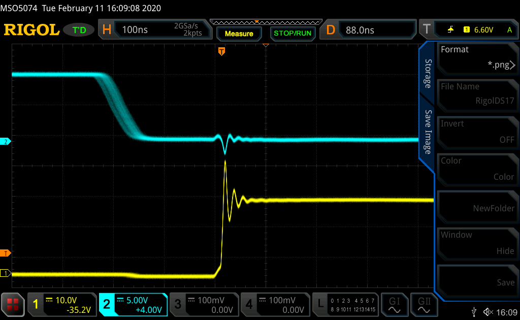

Ist leider kein Messtechnisches Problem, glaube ich. Die Spannungen sind
ohne Masseklemme, sondern mit der kleinen Feder direkt über dem MOSFET
gemessen.
Oszilloskop ist ein 350MHz Rigol, wir sollten die Überschwinger also
auch passend abtasten können. Frequenz der Überschwinger ist ca. 110MHz.
Gegen ein reines Messtechnikproblem spricht auch, dass die MOSFETs bei
einem Überschwinger über ca. 70V zerstört werden, Rating liegt bei 60V
U_DS.

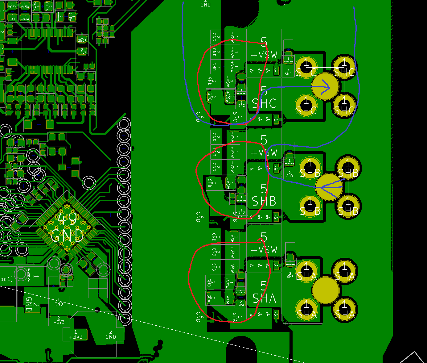

Layout ist grob:
|--- CAP ---|   Zwischenkreiskondensator
|HS   U   LS|   Halbbrücke Phase U
|HS   V   LS|   Halbbrücke Phase V
|HS   W   LS|   Halbbrücke Phase W
|--- CAP ---|
Grüße,
Mike

Lass das doch mal etwas "feiner" sehen. Also nicht die schematische
Platzierung, sondern das Kupfer, in dem der Strom fließen muss...

Also Tastkopfspitze an Low-Side Drain und Massefeder an Low-Side Source?
> U_DS.
Hmm. Bei 30V Zwischenkreisspannung ist das wirklich heftig.
Hast Du Dämpfungswiderstände in den Gate-Leitungen?

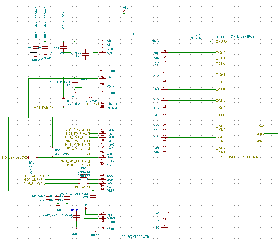

Nein. Die brauche ich nur zum Einstellen der Ladeströme, oder?
Der Gate-Treiber ist ein DRV8323 von TI, da kannst du Lade- und
Entladestrom für High- und Lowside separat einstellen, eigentlich echt
praktisch.

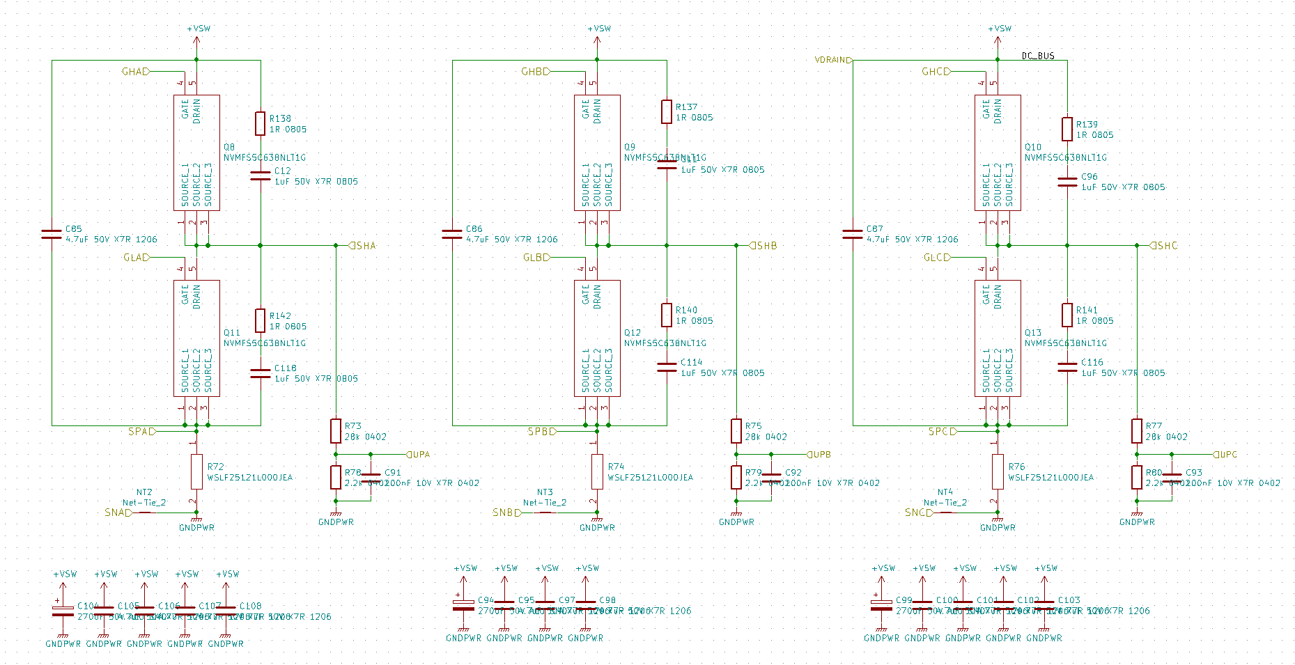

Hast du da ein konkretes Beispiel? Wir haben aktuell einfach SMD
Aluminium-Elkos verbaut, auch aus Kostengründen.

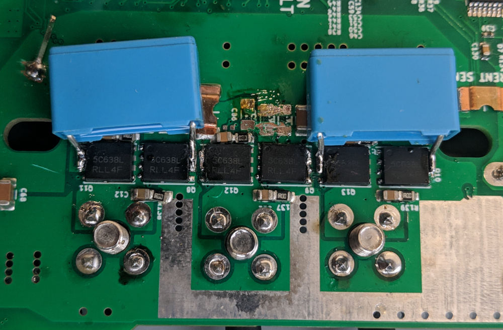

Dir ist schon klar, dass so ein Elko eine nicht zu vernachlässigende
Induktivität besitzt, aufgrund des Wickels?
Such' Dir den größten, von Gehäuseabmessung und Spannungsfestigkeit
passenden Folienkondensator.

Die Schleife, die die beiden Ströme eines PWM-Zykluses umschließen, muss
minimal sein, also a) und b).
Hier ein Beispiel auf Basis eines einfachen Tiefsetzstellers:
https://www.dr-bosch.com/leistungselektronik_emv-design.php
Aber zuerst: Folienkondensatoren parallel zu den Elkos!

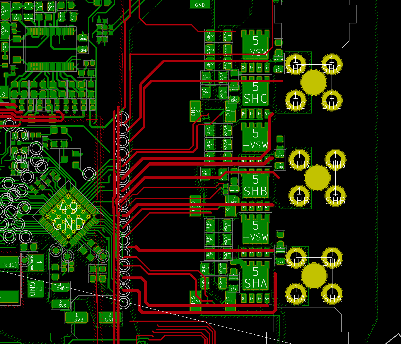

Nun ja, es gibt ja noch viele weitere Einflussgrößen. Ohne Dein Layout
zu kennen, ist das ein reines Ratespiel. Wie lang sind den die
Gate-Zuleitungen? Wie sind diese geroutet? Evtl. wird die Schwingung
durch  Miller-Kapazität und Induktivität der Gateleitung aktiv angeregt?
Was soll ich sagen, wenn ich Dein Layout nicht kenne?
> Ich schätze daher, dass die ein besseres Layout verwenden und so viel
> weniger Induktivität haben?
...dann zeig' doch endlich mal Dein Layout!

Lt. diesem Schaltplan
https://vesc-project.com/sites/default/files/Benjamin%20Posts/VESC_6.pdf
hat der aber zwei KerKos parallel direkt an jeder Halbbrücke vorgesehen.
Außerdem sind dort die FETs deckungsgleich auf Ober- und Unterseite der

> Muss ich die Fläche in einer Halbbrücke minimieren? (hellblauer
> Strompfad) Also von BulkCap zu High- zu Lowside FET? Oder muss ich auch
> die Fläche zwischen den einzelnen Phasen minimieren (pinker Strompfad)?
Der blaue Pfad ist relevant.

#6117533
nein, der pinke Pfad ist richtig. In der großen Schleife fließt der
Strom.
Schau mal bei blau, da sollte im Betrieb gar kein Strom fließen. Das ist
der Brückenkurzschluß.

Gast #6117562
Der blaue Pfad ist richtig, an den Nodes hast du ohnehin eine grosse
Induktivität (Kabel, Motor) so dass es auf das Layout nicht ankommt.

Bezüglich niederohmiger Aufbau "blau" vs "rosa" Pfad, hier meine
Meinung:
Volker B. schrieb:
> Nun schaltet der FET links oben in Folge der PWM aus, was passiert? Der
> Laststrom kommutiert auf den FET links unten (bzw. dessen
> Freilaufdiode).
Dem stimme ich zu. Und da ist die Schleife des blauen Pfades
niederinduktiv auszulegen, weil der Strom im Schaltmoment zwischen high
side FET und low side FET kommutiert. Den rosa Pfad deute ich als
Strompfad zwischen zwei Phasen (da zwei Halbbrücken im Spiel sind).
Dieser ist grundsätzlich ebenfalls niederinduktiv auszulegen, hat aber
im Schaltmoment selbst eine geringere Bedeutung als der blaue Pfad.

Die Schleife des rosa Pfades ist doch zwischen zwei Phasen (so deute ich
jedenfalls das Bild). Der rosa Pfad beinhaltet zwei Halbbrücken - und
zwischen zwei Halbbrücken/Phasen ist nun mal die Motorwicklung
geschaltet. Da kann gar kein hochfrequenter Strom fließen, (außer durch
die Wicklungskapazität, welche aber für Überschwinger an Drain-Source
keine Rolle spielt).

Es ist aber nicht zielführend, über Randbedingungen zu diskutieren, die
auf (unterschiedlichen) Annahmen basieren, da der liebe Herr Kitzler,
aus welchem Grund auch immer, keine Details nennen mag.
> Meinung:
Sorry, aber ich möchte nicht mehr diskutieren! Beide Bilder des Hrn.
Kitzler treffen die Realität m.E. nicht. Ich wollte ihm zielführende
Hinweise geben und erhebe keinen Anspruch darauf, hier die absolute
Wahrheit gepachtet zu haben. Ich werde mich also erst wieder äußern,
wenn der TO die fehlenden Informationen endlich präsentiert hat.
Die Bildchen des TO sind nicht zielführend, da in Folge der PWM der
Strom einmal vom Zwischenkreiskondensator über die beiden Halbbrücken in
den Motor (und wieder zurück) fließt und im nächsten PWM-Zyklus, dem
sog. Freilauf, in einem Kurzschlusspfad vom Motor über die eine und dann
die adere Halbbrücke zum Motor fließt. Aber, darüber müssen wir nicht
diskutieren, dass sind die Grundlagen der Leistungselektronik, die Dir
mit Sichrheit bekannt sind -- ganz im Gegensatz zum Herrn Kitzler.
Entschuldige, wenn ich mich jetzt nicht weiter mit Deinen Argumenten
auseinander setze, ich habe auch noch andere Verpflichtungen...
> Ich selbst komme zu dem Entschluss, dass wir eigentlich dasselbe meinen.
OK, einigen wir uns darauf :-) -- zumindest solange, bis  die nächste
Salamischeibe präsentiert wird :-)

ich möchte noch einige Informationen nachliefern! Sorry für die lange
Pause, war viel los.
Ich bin mir sicher, dass wir den Thread ohne rumgehate zu Ende bringen
können, da sind wir alle zu alt dafür.
Übersicht über das Layout findet ihr im Anhang. Strompfade sind
eingezeichnet. Elkos (3x 270µF, 63V) befinden sich auf der Rückseite,
ober- und unterhalb der H-Brücke.
Verbaute Hardware: TI DRV8323 Gate Treiber, ON NVMFS5C638NLT1G MOSFET,
Kondensatoren zwischen High-Side Drain und Low-Side Source: EPCOS
B32522C0335J000 3.3uF 63V Folie und 5* 4.7µF 50V X7R Keramik.
Oszilloskop Screenshots sind auch im Anhang. Gemessen habe ich fürs
erste immer an der Low-Side, habe keinen ausreichend schnellen
differentiellen Tastkopf für die High-Side. Blau ist U_GS, Gelb ist
U_DS. Phasenstrom 20A, 24V Versorgungsspannung. Alle Signale sind mit
der Massefeder direkt über dem FET gemessen. Alle Bilder sind bei
blockiertem Motor entstanden (Motorstrom bleibt dank Stromregelung aber
trotzdem bei 20A).
Hier noch einige Punkte, die mir deshalb im Moment unklar sind:
1. Je nach Motorposition sehen die Schaltvorgänge unterschiedlich aus.
Liege ich richtig in der Annahme, dass der Unterschied die Stromrichtung
ist? (positiver oder negativer Strom in der Phase)?
2. Wie schon einmal befürchtet haben wir ringing auch auf der Gate
Leitung. Das Ringing ist teilweise um U_GSth und könnte damit auch
Ringing in U_DS verursachen?
3. Effekt der Kondensatoren: Wir haben insgesamt ca. 24µF
Keramikkondensatoren zwischen High-Side Drain und Low-Side Source. Wenn
ich diese Kondensatoren entferne erhöhen sich die Überschwinger um ca.
20%. Das Hinzufügen der Folienkondensatoren (3.3µF) verringert die
Überschwinger um ca. 10%.
Sollten die Effekte nicht viel größer sein?
4. Es wurde mehrmals gefordert, Gate-Vorwiderstände zu verbauen, warum?
Wir verwenden einen Gate-Treiber mit Konstantstromquelle für die Gates
(TI DRV8323RS), bei dem weder in Datenblatt noch in Referenzdesigns
Gate-Vorwiderstände verbaut sind. Der Ladestrom lässt sich für High- und
Lowside jeweils in beide Richtungen separat einstellen.
5. Aus den Bildern in "Motorposition 1" entnehme ich, dass die Totzeit,
die wir einfügen, mit ca. 100ns zu lange ist, weil die Body-Diode den
Strom recht lange Zeit trägt. Ist das so korrekt?
6. Das Layout findet ihr ebenfalls im Anhang. Strompfade sind
eingezeichnet. Gate Leitungen sind ebenfalls im IN2 Bild sichtbar.
Zwischen "GND" und "SPx" ist ein 1mOhm Shunt zur Strommessung verbaut.
7. Bei wenig Phasenstrom (Rotorposition so, dass die aktuelle Phase im
Nulldurchgang des Sinus liegt) schalten die MOSFETs extrem langsam
durch. Siehe Bild "Verhalten bei wenig Strom". Woher kommt das?
Danke schonmal für euren Support und ich freue mich auf die weitere

Gast #6140224
Haenge bitte noch den Teil vom Schaltplan mit zu den Anlagen, so dass
der Gate Driver von TI und der Rest der Endstufe komplett zu sehen ist.
Ist umstaendlich hochzuscrollen und die Links aufzurufen ...

Mike Litoris schrieb:
> Gemessen habe ich fürs erste immer an der Low-Side, habe keinen
> ausreichend schnellen differentiellen Tastkopf für die High-Side.
Du mißt hier immer die Addition der Schwingungen von Low- und High-Side.
Somit ist das eigentlich nicht möglich zuzuordnen.
Die Signale ganz ruhig zu bringen ist bei solchem Aufbau immer etwas
schwierig. Eine große Rolle dabei spielt, dass beim oberen Brückenteil
immer auch vom Potential nicht nur Source, sondern auch das Gate
mitgefloatet werden muss. Das ist beim unteren Brückenteil kein Problem.
Z.B. eine Anhebung des Potentials am Source von 20 auf 45V muss das Gate
auch von 20 auf 40...45V gehoben werden. Über die parasitären
Kapazitäten und der Leitung vom Treiber zum Gate können dabei auch
unangenehme Schwingungen auftreten.
Über Umwege läßt sich aber dennoch das eine oder andere messen. Dazu
verwende zwischengeschaltet (Tastkopfspitze zum Messpunkt) einen
Widerstand im kOhm-Bereich und einen Kondensator im nF-Bereich, der mehr
als die Betriebsspannung aushält zum Messeingang. Durch Vergleich mit
der Messung über der Low-Side sollte Dir ein Gefühl geben, wie sich der
Kurvenverlauf etwas verfälscht. Dann kannst Du mit der Vorrichtung den
Verlauf an den Gates messen. Der Widerstand ist notwendig, damit die
möglichen Schwingungen nur gering beeinflußt werden. Und wenn man
differentiell messen möchte, dann mache man das gleiche für die
Masse-Verbindung des Oszi -Tastkopfes zum Gerät aber mit 1/5 des
Widerstandes und etwas größerer Kapazität. Das ist natürlich sehr
improvisiert.
