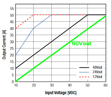

von ArnoR (Gast)
Joachim B. schrieb:
> Ich denke da sind irgendwo Fehler....
Der Wandler schafft die Forderungen des TO nicht. Bei 44V Akkuspannung
und 3kW ist der Strom 68A. Dazu noch die Wandlerverluste. Der Wandler
schaltet aber bei 55A Eingangsstrom ab.
Außerdem kann man dem SOA-Diagramm entnehmen, daß bei Ua=60V sicher
keine 3KW (50A) geliefert werden können.
von Joachim B. (jar)
ArnoR schrieb:
> Der Wandler
ja bei genauerer Überlegung aus den verworrenden Eingangsposting will
der TO am Ausgang vom Wandler 3kW haben.
1. halte ich das für Quatsch, der Motor wird das nicht lange schaffen,
der setzt ja auch darauf das die Spannung fällt!
2. nehmen wir mal an es würde 55V reichen und 45A das wären immer noch
respektable 2,5kW, trotzdem blieben 100Watt in dem Winzling bei dünnen
Beinchen.
3. wäre die Aufnahmeleistung dann 2,6kW und bei 44V ergibt das 59A.
Die Beinchen sind immer noch dünn!
Bei 44V In sehe ich im DB auch nur 45A raus, also hart an der Grenze,
mich stört immer noch die Kleinheit in den Abmessungen und die dünnen
Beinchen.
Power Dissipation vs. Output Current liegt immer deutlich unter 60W
Es gibt auch nur 48V bei 50A auch unter 2,5 kW!
somit werden die 3kW nie erreicht!
Ich denke da kann man das Teil auch gleich mal weglassen!
Ich möchte das nochmal grafisch unterstreichen. Ich habe mal "aus
Erfahrung" (der Angelsachse sagt "educated guess") das Diagramm um die
gewünschten 60V Ausgangsspannung erweitert und bin mir sicher, dass ich
nicht arg daneben liege... ;-)
> gewünschten 60V Ausgangsspannung erweitert... ;-)
das heisst aber auch mit 2 Module parallel klappt es, zumindest
theoretisch, trotzdem darf man gespannt sein was die Batterie dazu sagt,
ob die mitspielt wenn sie schon am Nachlassen ist nun auch noch mehr
Strom zu liefern.
Aber was ist schon ein >500,-€ Test, peanuts wie ein Banker mal sagte :)
