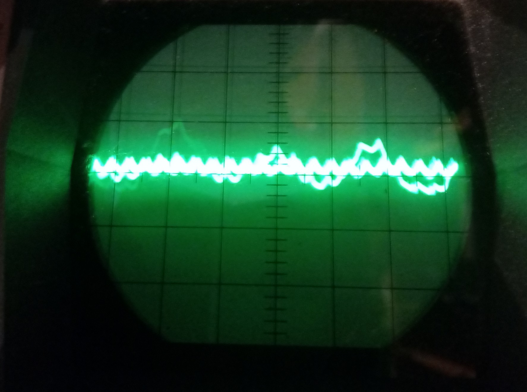

ich habe ein kleines Projekt umgesetzt, bei dem Schrittmotor in
verschiedenen Geschwindigkeiten dreht.
Er wir mechanisch kaum belastet entsprechend ist der Strom gering. Die
Drehzahl ist sehr variabel und geht nach oben hin ans Limit.
Als Treiber dient ein DVR8825, im Projekt ist noch ein Arduino und
andere Komponenten wie Display etc.
Der Kondensator war leider eine Fehlbestellung, sollten 100uF werden,
verrutscht und 1000uF bestellt. Hat das Einfluss auf mein Problem ?
Jetzt habe ich alles im Testfeld mit meinem Labornetzteil betrieben.
Bei drehendem Motor zeigt dieses ca 150mA an.
Als ich den Spaß dann an einem kleinen Schaltnetzteil aus Fernost
betreiben wollte (12V 2A), löste sich dieses nach 30Sek. Motorbetrieb in
Rauch auf.

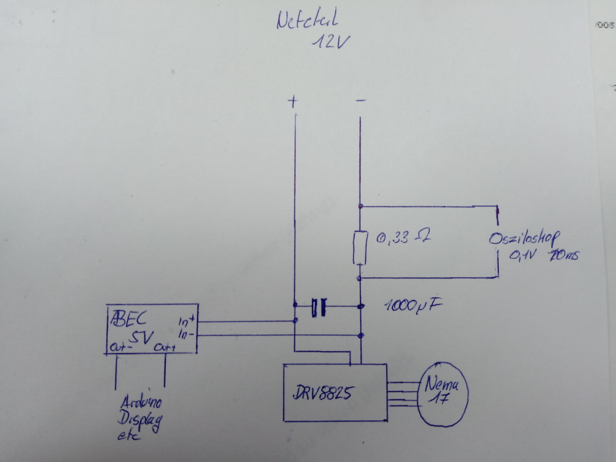

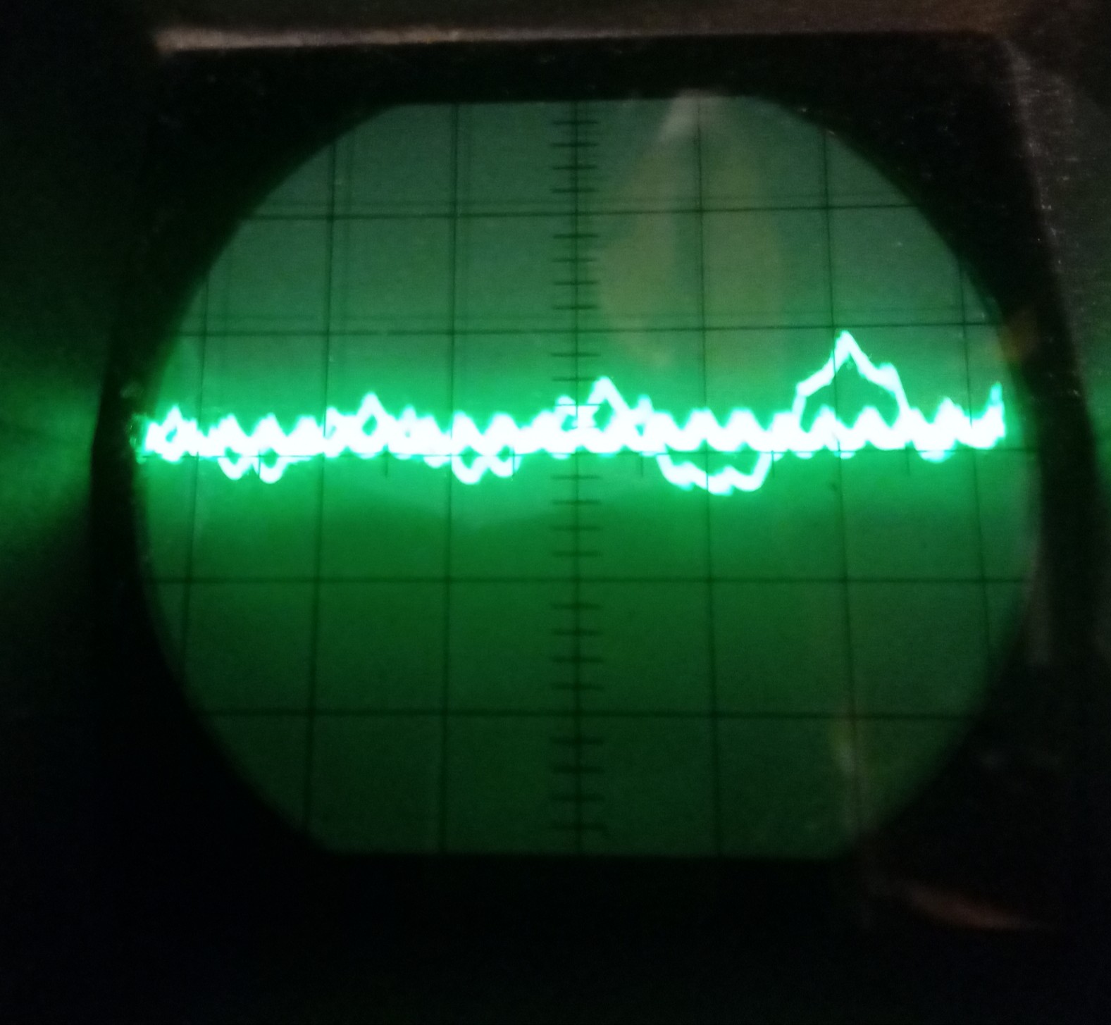

Weil mir das keine Ruhe gelassen hat, habe ich mir einen
Shunt-widerstand geschnappt und den Spaß mal ans Oszilloskop geworfen
und gesehen, das es zu kleinen rückwärts Strömen kommt.
Siehe dazu Bilder. (Osz: 0,1V 10ms)
Wie kann ich diese vermeiden und abriegeln ? Schaden diese auf Dauer dem
Elko ? Können diese dem Schaltnetzteil geschadet haben ?
Macht hier eine Diode Sinn ? Wo käme sie hin um auch den Rest zu
schützen ? Welche würde ich nehmen ?
Wie gesagt Strom normal Durchschnitt 150mA
Peaks die ich gesehen habe gingen von ca. -120 bis ca 500mA
Gast #6117384
Die Rückwärts-Ströme sind nicht schlimn, so lange die Spannung am
Ausgangs-Elko im Netzteil niedrig genug bleibt um ihn und das Netzteil
nicht zu zerstören.
Stepper speisen halt Strom in die Stromversorgung, wenn sie bremsen oder
gedreht werden. Diese Strom darf nucht zu einer zu hohen Spannung
führen. Baust du eine Diode ans Netzteil, geht der Strom nur in deine
1000uF, steigt die Spannung noch schneller und der DRV geht kaputt.
Man braucht eine Überspannungsbegrenzung an der Versorgung: Eine Z-Diode
oder Transil, oder ein Bremschopper (Transistor schaltet
Belastungswiderstand bei hoher Spannung dran, bei niedrigerer wieder
ab).

Gast #6117445
vielen Dank für die Antworten.
Den Strom am Stepper habe ich auf soweit herunter gedreht, wie möglich.
Andernfalls hatte ich Probleme bei höheren Drehzahlen (375Umin (1250
Steps/sec)
Wie schon gesagt ich brauche keine Kraft auf dem Stepper.
Evtl war es auch einfach nur sehr minderwertiges NEtzteil.
Falls ich also eine Diode verwende um die Bauteile des Netzteils zu
schützen würde die Überspannung in den 1000uF gehen (der bis 45V) kann
und in den DVR8825 ( kann auch bis 45V). Das würde bedeuten die Spannung
müsste sich mehr als verdreifachen.
Ich denke ich teste das mal und werfe mal eine Diode rein und das
Osziloskop an den Kondensantor.
Eine Hohe Last ist ja nicht dran, ich möchte jedoch mit einfachen
Netzteilen arbeiten.
