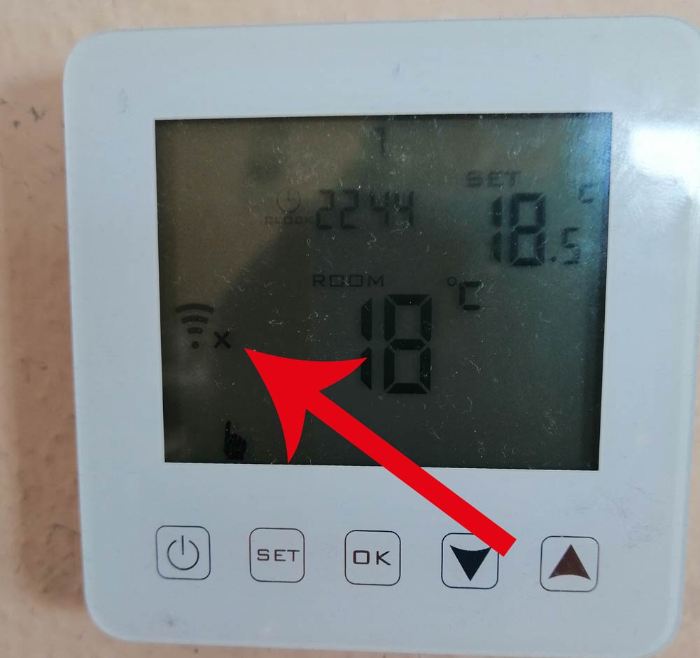

er sich mit der app verbindet! Und als ich dachte jetzt funktioniert
alles, ging auf einmal gar nichts mehr auf dem Bild unter dem WLAN
Zeichen erschien ein X und das kriege ich einfach nicht mehr weg, durch
werkseinstellung passiert einfach gar nichts das Gerät wird
zurückgestellt aber das X bleibt. Meine Frage ist, Kann ich irgendwie
das WLAN Modul zurücksetzen? entweder ist es kaputt oder es hängt!

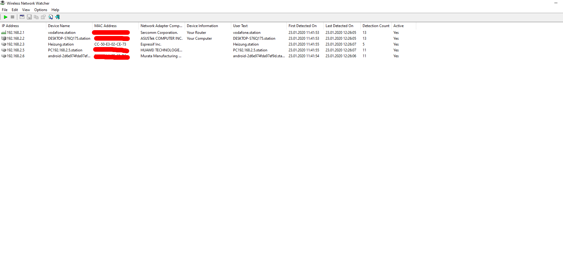

Was sehr komisch ist wenn man im Router geht wird das Gerät angezeigt
dass es verbunden ist!
Wireless Network Watcher Zeigt es auch an.

Ja ich habe es angepingt 0 % Verlust
Bei DHCP kann diese IP heute auch ein Handy haben statt ...
Mach alles 1x stromlos = neues Spiel und neues Glück?
von Strth Z. (mikrogr)
oszi40 schrieb:
Ich bin so ein Idiot, ihr hattet recht es ist wirklich ein anderes Gerät
ein WLAN Schalter und nicht der Thermostat!
Ich frage mich, ob ich durch irgendeinen Tastenkombination oder durch
berühren irgendein ein Bauteil  dazu gebracht hab in diesem Zustand zu
kommen, denn es hat ja funktioniert.

von batman (Gast)
Ja und, was heißt denn das X? RTFM!
 wenn ich das wüsste, was das X heißt, in der Bedienungsanleitung steht
nichts über das X, ich kann nur vermuten, und da es neben dem WLAN
Zeichen steht, dass es damit in Zusammenhang hängt.

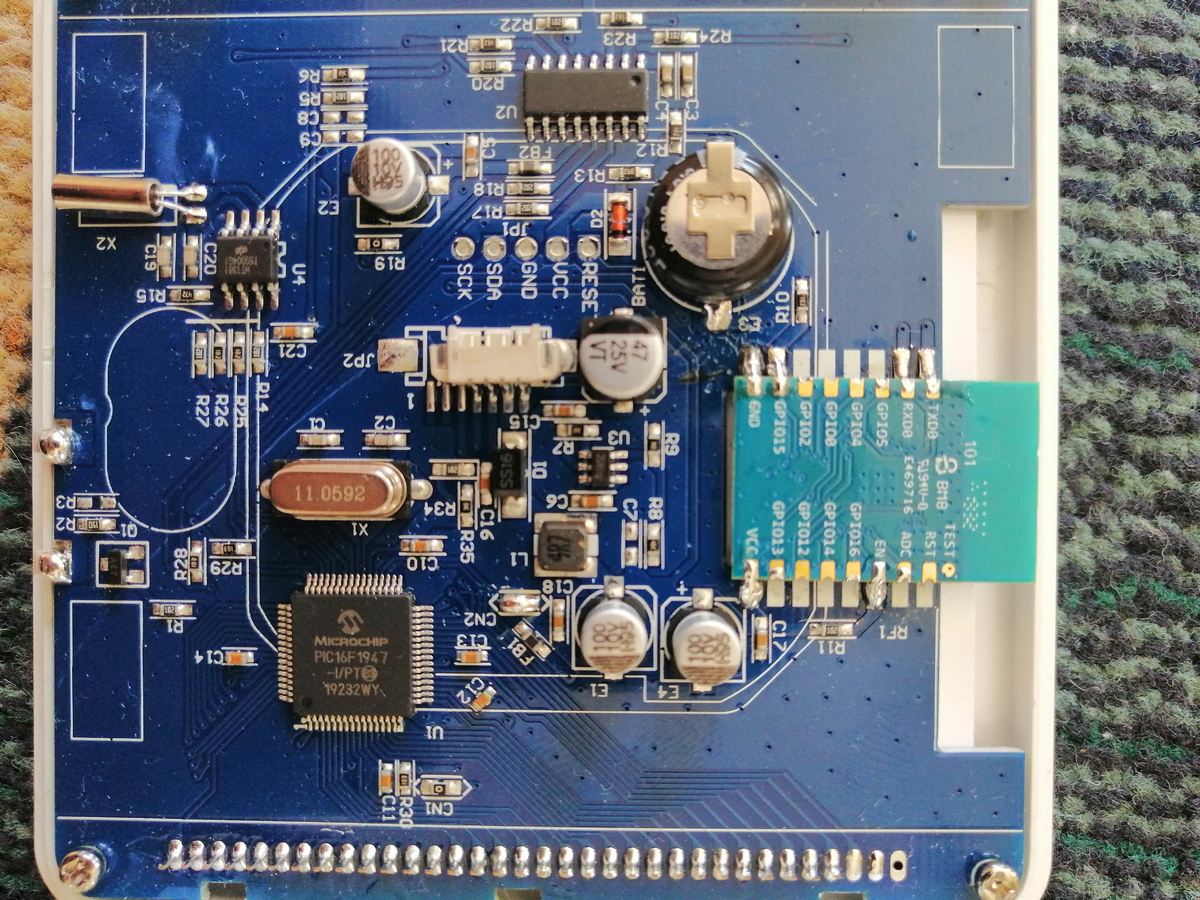

von Drago S. (mratix)
Das ESP-Modul wird anscheinend nur über RX/TX für das Wifi
betrieben/benötigt.
Reset bekommst du (nach dem nicht alles verlötet ist) in dem RST an GND
kurz geschlossen wird.
Ansonsten, hab ich was auf den Augen oder ist das Ding tatsächlich sowas
von falsch auf das PCB "geklebt worden"? Ein armer Käfer der auf dem
Rücken liegt und vom Panzer festgehalten wird :(
Die Platine ist verdemmelt, Ausschuss. Reklamieren udn zurückgeben.
Check doch mal die 6 Pads (Lötstellen).

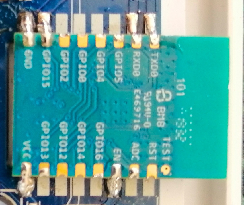

Aber RST ist ja gar nicht verlötet ist das nicht schlimm?
 einfach mit dem kleinen Kabel kurzschließen?
 sorry aber das verstehe ich nicht :(
Du meinst diese sechs Lötstellen oder?
sehe Screenshot

von Günter R. (guenter-dl7la) Benutzerseite
Das X bedeutet vielleicht so etwas wie 'durchgestrichen, außer Betrieb'.
Aber wo zum 'Teufel habe ich vor Kurzem gelesen, dass Geräte über WLAN
kommunizieren würden, obwohl sie das Router-Passwort nicht haben, durch
lange und kurze modifizierte DHCP-Requests, die das Partnergerät
morsezeichenähnlich auswertet? Das war im Zusammenhang mit
Heizkörperthermostaten, bloß welchen?

Ich habe alle Lötstellen geprüft und die einzige die positiv waren sind
Test zu GND.
Ich weiß natürlich nicht ob ich das hundertprozentig gemacht habe mit
der Durchgangsmessung
Ich habe mir das ganze etwas genauer angeschaut und die Denkmütze
aufgesetzt.
Der PIC16F Microkontroller ist das Herzstück. Er versorgt das Display,
schaltet das Relay und kommuniziert über RX/TX mit dem auf dem Rücken
liegenden ESP8266. Der ESP dient lediglich der Außenkommunikation mit
der App etc.
Das X im Display wird einfach nur besagen dass der PIC mit Wifi (also
mit/über dem ESP) nicht kommunizieren kann.
Das bedeutet entweder
- die RX/TX Lötpads sind unterbrochen
- oder er kommt (mangels nicht eingerichteter Routerverbindung) nicht in
die Cloud.
Nach dem RST nicht "verdrahtet" und auch nicht mit dem PIC verbunden
ist, wird ein zurücksetzen durch den PIC (über das Display, Tasten)
niemals Frucht tragen.
Der ESP hat wiederum die Eigenständigkeit als AP oder STA betrieben zu
werden um entsprechend seinen Webserver zu präsentieren. Wenn der ESP
zurückgesetzt ist, läuft er sehr wahrscheinlich zunächst im AP-Mode (als
AccessPoint). Ist dabei durch einen Wifi-Scan zu finden und hört auf
192.168.4.1.
Soweit alles klar?
Ich weiss nicht, wie weit deine Kenntnisse in Sachen Arduino sind.
Ebenso ob du überhaupt Hand anlegen möchtest.
Die verdemmelte Position des ESP ist jedoch günstig um einen Reset, eine

Mein Vorschlag: löte zunächst den ESP8266 komplett an. Also jeden Pin
mit dem darunterliegenden Pad auf der Platine. So, wie es jetzt mit den
4 der Fall ist. Mache dabei ja keinen Kurzschluss. Jeder Pin gehört
einzeln an (s)ein Pad.
Mit etwas Glück hat der Entwickler richtig designed und es wird der
egulärer Betrieb herbeigeführt.
(Dann darfst du Amazon mit dem großen Hammer streicheln. Oder die
Chinesen, die sogar ein paar Handgriffe beim verlöten einsparen.)
> aufgesetzt.
> der App etc.
> die Cloud.
> 192.168.4.1.
> Soweit alles klar?
Ich werde jetzt versuchen alle Ped auf der Platine zu löten, da ich es
noch nie getan hab,  eine neue Lötstelle auf eine Platine,  könnte ich
etwas Hilfe gebrauchen,  auf was muss ich achten?
Lötkurse und Tips finden sich überall im Internet oder auf YouTube. Das
solltest du mitbringen.
Bevor einige gleich den Topic verlassen und nicht mehr antworten, das
ganze als
<offtopic>
- Die Lötstelle muss sauber und fettfrei sein (Ohrstäbchen+Spiritus).
- Die Temperatur des Lötkolbens d.h. der Lötspitze einstellen. Das
Lötzinn soll schmelzen, nicht kleben oder verbrennen.
- Die Lötdauer nur 1-2sek, also zuerst mal an etwas anderem üben.
- Nicht zu viel Lötzinn verwenden. Zu viel = wenn sich ein Tropfen
(Bierbauch) formt oder gar den Nachbarpin kurzschließt.
- Die fertige Lötstelle mit der Lupe überprüfen ggf. nacharbeiten.
In deinem Fall, liegt der ESP auf dem Bauch. Daher müssen 3-5mm zur
Platine/Pad überbrückt werden. Ich würde hierfür einen Widerstand
nehmen, in die Kerbe eines Pins setzen, unten am Pad anschlagen und
verlöten. Oben einfach abknipsen und weiter mit dem nächsten Pin.
</offtopic>
Du könntest den ESP aus der jetzigen Lage befreien, auslöten und mit
Drähten anlöten.
Sollte das ganze fehlschlagen, hättest du einen ESP8266 für Spielereien,
Experimente oder Projekte. Das Thermostat würde nach wie vor
eigenständig, ohne Wifi, weiter funktionieren.

Kommt drauf an, wie genau du die Erbsen wiegen bzw. zählen möchtest.
Es hat das typische ESP-12 Pinout, was einzig relevant sein sollte. Es
wird mit der Arduino IDE, wie jede andere ESP8266 gegrillt.
Nennen wir es vereinfacht mal ESP8266/8285 -> ESP-12 -> ESP.
Oder etwas genauer:
Es ist kein Espressif, auch kein AI-Thinker.
Es ist ein Klone vom Klone (ggf. ein weiterer Klone) aus dem
chinesischen Hinterhof Tuya. Es trägt die Modelbezeichnung TYWE3x.
ge-deal-ed wird es ausschließlich auf AliExpress, angeboten und
vertrieben von professionellen Ganoven und asiatischen Fachbetrügern.
Das Modul begegnet man normalerweise in der typischen weißen Ausführung.
Erkennt es an dem zusätzlichen Testpad. <- hier wird glaube ich der
Defribrilator angeschlossen :)
Von den Specs kommt es etwa dem ESP-12S gleich. Also 1MB Flash und für
höhere Temperaturen ausgelegt.
Nach dem es ein Klone in 2nd oder 3rd Generation ist, wäre es ein Wunder
wenn es überhaupt funktioniert. Daher der eingebaute Anschluß für das
Starterkabel/Autobatterie :)
Wer die Suche bemüht, bekommt z.B. folgendes:
