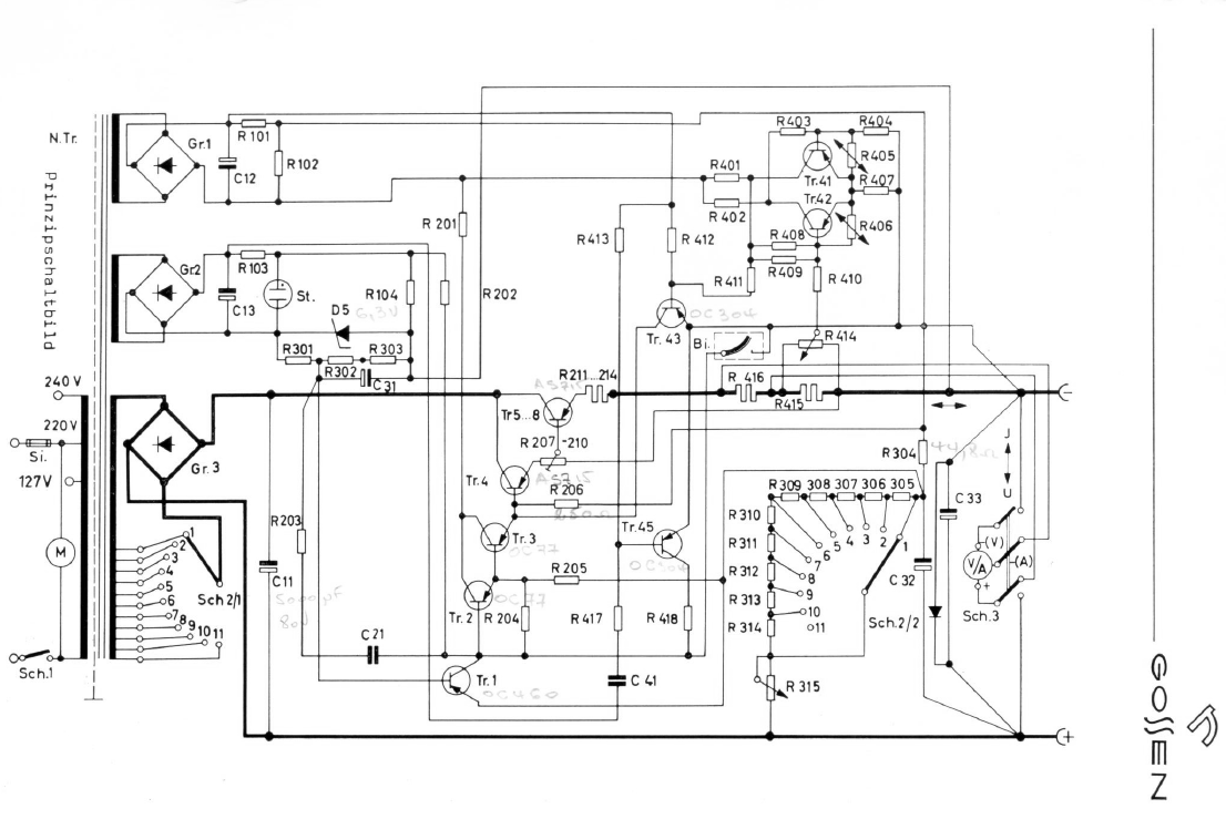

Ich habe vor ein paar Tagen einen alten Gossen Konstanter (T4 15 5)
gekauft um wieder ein bisschen in die Elektrotechnik einzusteigen.
Allerdings stehe ich nun vor einem etwas seltsamen Problem.
Wenn ich einen DC Motor direkt an das Netzteil anschließe und die
Spannung erhöhe dreht der Motor immer wieder gepulst hoch. Auf der
Anzeige des Netzteils ist zu erkennen dass sowohl Strom als auch
Spannung immer wieder nach oben schnellen.
Nach meiner Suche im Forum denke ich dass dies mit der Induktiven Last
zusammenhängt. Ist es korrekt dass eine Freilaufdiode hier abhilfe
schaffen würde?
Das selbe Phänomen zeigt sich auch wenn ich eine Schaltung mit Spule und
Kondensator (Elektronenblitz) betreiben möchte. Sowohl am Multimeter als
auch auf der Anzeige direkt am Netzteil sieht man dass die Spannung
schwankt.
Gut. Auch eine Induktive Last wenn ich das richtig verstanden habe.
Würde hier auch eine Freilaufdiode helfen?
Komisch ist allerdings dass das Problem auch beim Betrieb einer 6V
Glühbirne auftritt. Die Glühlampe ist für 6V 0,5A geeignet. Schließe ich
die Lampe ans Netzteil steigen sowohl Spannung als auch Strom soweit an
dass die Glühlampe durchbrennt. Hängt dies mit der fehlenden
Strombegrenzung des Netzteil zusammen?

Habt ihr vielleicht einen Tip für mich? Wenn ich ein Multimeter direkt
an das Netzteil anschließe ist die Spannung exakt einstellbar und
schwankt nicht. Mit meinen derzeitigen Kenntnissen kann ich aber nicht
sagen ob das Netzteil einen Fehler hat und ein komisches Verhalten unter
Last zeigt oder ob es sich hier um Elektrische Gegebenheiten handelt.

Das ist vermutlich durch Zusammenspiel der Strombegenzungs-Kennlinie des
Netzgeräts mit dem Anlaufstrom des Motors verursacht.
Bei Netzgeräte ginbt es verschiedene Kennlinien bei der
SStrombegrenzung:
-Direkts Abschalten bei Überlast.
-Begrenzung auf Konstantstrom.
-Zurücknahme der Stromgrenze bei niederohmiger Last
-Abschalten bei Überlast und Neu-Einschalten nach kurzer Wartezeit
Besonders der letzte Fall führt zum "pumpen". Auch im 3.Fall,
Zurücknahme der Stromgrenze kann zu Schwingungen führen.
evtl. ist es aber ein Defekt des Geräts, bei dem die Strombegrenzung die
Spanungsregelung beeinflusst. Wenn zum Beispiel Überlast auftritt,kann
sich die Versorgung des Spannungsreglers so verändern, dass die
Spannungsregelung gestört ist.
> schaffen würde?
Freilaufdiode hilft da wohl nicht. Da ist eher ein Kondensator in der
Spannungsversorgung des Regelteiles defekt, sodass der Spannungsabfall
in der Hauptspannung sich auf die Versorgung der Opamps überträgt. Oder
ein "Stromfühlwiderstand" ist defekt,so dass sich bei Einsetzen der
Strombegrenzung der Opamp im Spannungkreis  falsche Istwertangabe
erhält.

Ich werde das Netzteil mal aufmachen. Ich bezweifle aber dass meine
Kenntnisse für die Fehlersuche ausreichen.
