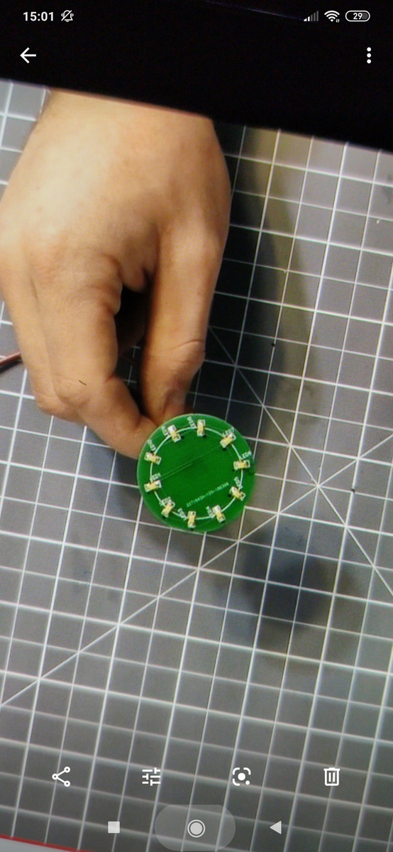

Kann ich diese Platine einfach abändern?
OP (Firma: Student) #6118519
Guten Morgen,
ich brauche genau so eine einfach aufgebaute Platine, allerdings bloß
mit anderen Leds → ( rgb Side view LEDs 5v).
Ich kenne mich leider überhaupt nicht damit aus, denke aber, dass das
nicht möglich ist oder? Die Layoutzeichnungen zu dieser Platine vom Bild
habe ich als Gerberdatei bekommen. Kann mir jemand helfen diese
Platinenzeichnung passend auf meine LEDs zu ändern? Würde dann ca 10stk
bei jlcpcb bestellen. Natürlich nicht für umsonst!
Danke im Voraus
Philipp

Möglich schon, aber eine Gerberdatei auf andere Bauteile zu ändern ist
verglichen mit einem Layout-Programm eher schwieriger.
Ich bin zwar kein Adler-Fan, aber für sowas einfaches lade dir die
kostenlose Eagleversion und schau dir Beispiele und Tutorials an.

Hast Du davon noch eine oder 2 Platine um eine durch zusägen ?
Der Hintergrund der Frage ist, das es sein kann das die Leistungs -
LED`s eine Kühlfläche in form eines Alukerns der Platine benötigten.
Dies könnte man mit Hilfe  eienes Microskopes an der Schnittkannte der
Platine überprüfen.
mfg Andreas

Um nen Alukern zu erkennen braucht man eigentlich weder eine neue
Schnittkante noch ein Mikroskop, einfach mal an der Seite/ von Unten
anschauen reicht normalerweise. Leistungs LEDs sehen auch anders aus.
da das hier mindestens der zweite Thread zum selben Thema von dir ist.
Theoretisch kann dir schon geholfen werden aber:
Wo ist deine Gerberdatei?
Wie ist das Footprint deiner LEDs?
was für eine Verbindung/Stecker willst du in die Mitte haben?
Wo ist dein Schaltplan der auch die benötigten Vorwiderstände in der
passenden Anzahl und Bauform enthält?
Vorher wird dir hier niemand freiwillig helfen, ab 20-50€/h und deutlich
aufwärts könntest du aber wieder eine Chance haben ohne eigene Leistung
zu erbringen (dauert dann halt mal nen halben-ganzen Tag bis das alles
fertig ist, aber wenn du zahlst...)
