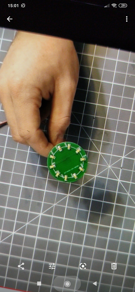

Hallo, ich bin auf der Suche nach einem hilfsbereiten Mitglied. Es geht um eine einfache Platine. Ich selbst habe keine Ahnung davon und bin Anfänger auf diesem Gebiet. Leider habe ich nicht die Zeit dafür um es mir anzueignen. Somit hoffe ich hier jemanden zu finden, der mir das kleine Teil zeichnen kann. Selbstverständlich gegen faire Bezahlung, denn das ist es mir wert. Also falls ihr jemanden kennt, der jemanden kennt.. Danke
Platine zeichnen? Wovon? Gibt es einen Schaltplan? Digital Vorhanden und in welchem Format? Stehen alle Bauteile fest? Muss das in ein Gehäuse passen oder sind die Abmessungen und evt. Steckerpositionen mehr oder weniger egal? Wie soll das Resultat aussehen: Gerber, Platine körperlich vorhanden, in einem bestimmten CAE Tool erstellt?

Die Platine malen ist das kleinste Problem. Du brauchst den Schaltplan, denn da ist schon ordentlich Elektronik drauf, wie man auf dem 1. Bild sehen kann. Wenn Du nur Bilder hast, wird das gar nix. Wenn Du das Teil selbst schon hast, muß dir jemand den Schaltplan erstellen - reverse engineering. Dann bist du schnell bei 3-5k€, oder es dauert Jahre bis es läuft. Einer der es kann, macht es nicht für lau, und einer der es machen will, kann es nicht.
Philipp H. schrieb: > Vom Prinzip her genau so eine Platine bloß mit anderen Leds. Also muss man sich den Schaltplan und die Bauteile vorher erst noch von der Platine abgucken? Eine Platine ist ja nun nicht nur Mechanik sondern enthält eine elektronische Schaltung. Wie soll man das anhand von ein paar Bildern machen? Am Ende sind da noch programmierte Bausteine drauf? Du hast da merkwürdige Vorstellungen. > Denk das dürfte für einen erfahrenen auf > diesem Gebiet überhaupt kein Problem sein. Jaja. Selber nichts auf die Kette kriegen, aber du weißt ganz genau dass diese Aufgabe kein Problem darstellt. So Leute liebe ich ja.
Thomas G. schrieb: > Die Platine malen ist das kleinste Problem. Du brauchst den Schaltplan, > denn da ist schon ordentlich Elektronik drauf Er schreibt doch, dass er nur die Platine braucht. Schaltplan kann man später erledigen ;)
Cyblord -. schrieb: > Du hast da merkwürdige Vorstellungen. allerdings könnte er sein Problem leicht lösen Philipp H. schrieb: > allerdings bloß > mit anderen Leds → ( rgb Side view LEDs 5v). er braucht RGB in side view? Dazu reicht ein Ring, Holz, Alu, MDF nach seinem Wunschdurchmesser und da klebt er an den Rand ein Stück WS2812b Stripe auf Platine rund und side view erledigt!
Philipp H. schrieb: > Die Platine auf dem Bild mit > Akkupad in der Mitte, hat genau diese LEDs die ich benötige.l, > allerdings hat die einen Lichtsensor etc, was ich alles nicht benötige Warum legst Du den Lichtsensor nicht "lahm"? Wird einfacher und billiger sein.

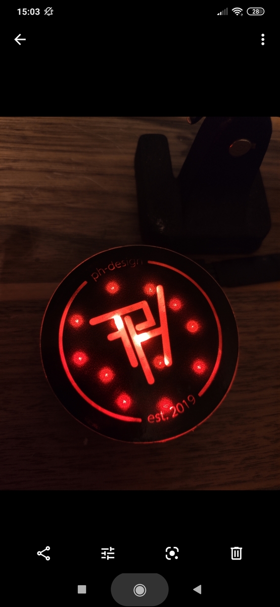

> Die Platine auf dem Bild mit Akkupad in der Mitte, hat genau diese LEDs die ich benötige.l,allerdings hat die einen Lichtsensor etc, was ich alles nicht benötige. Ergo nix Schaltung kopieren. >Somit eine runde Platine(d=4,5cm), so flach wie möglich, mit 6 rgb Side view LEDs (5V), und einem 4Pin Kabel auf der Rückseite um die Platine mit einem normalen Rgb Led Strip verbinden zu können. Wenn es nur dass ist, ist der Schaltplan fertig, bevor man hier rumgetrollt hat. Aber solange die Salamitaktik gilt haben die Trolle halt freien lauf.

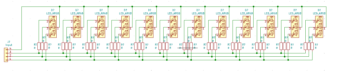

Zack da ist der Schalplan, welcher die momentan spärlichen Informationen des TO zu 100% erfüllt und sogar noch darüber hinaus. Jetzt können die Laberköppe wieder ran und rumbashen.

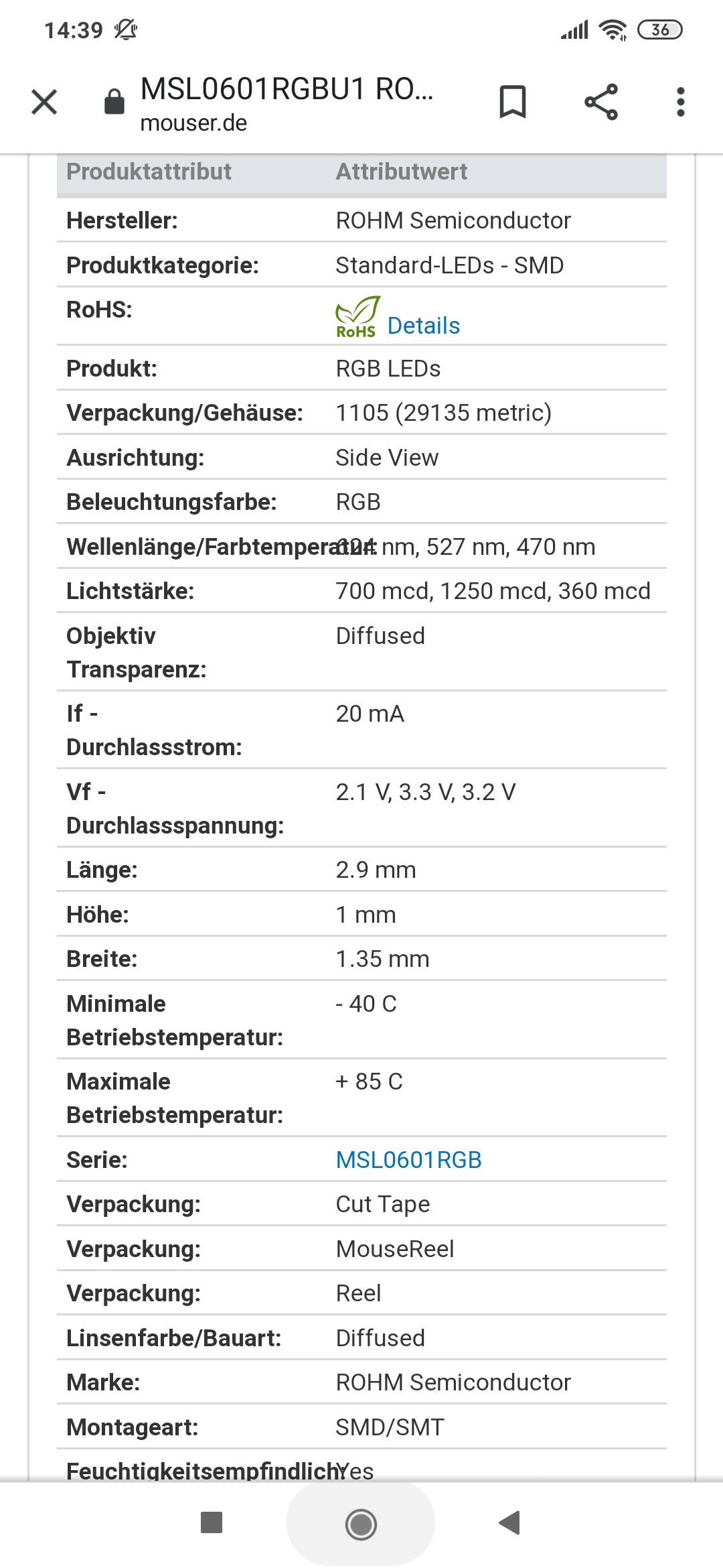

Kann ich diese LEDs auch über eine 5V Powerbank betreiben? Habe noch welche bei Mouser.de gefunden.

Vorwidertand pro Farbe muss schon sein, sonst hast du nicht lange was von der LED. Wie du richtig erkannt hast, hat die Powerbank 5V, die LED je nach Farbe aber nur 3,2V. Die restliche Spannung muss irgendwo bleiben. Dazu der Vorwiderstand, der in Verbindung mit dem fließenden Strom diese überflüssige Spannung in Wärme umwandelt. Die Rechnung geht wie Folgt. Widerstand = (Spannung_Batterie - Spannung_LED_Farbe) / Strom_LED_Farbe z.B. für die von dir Ausgewählte R = (5V - 3,2V) / 20mA R = 90 Ohm

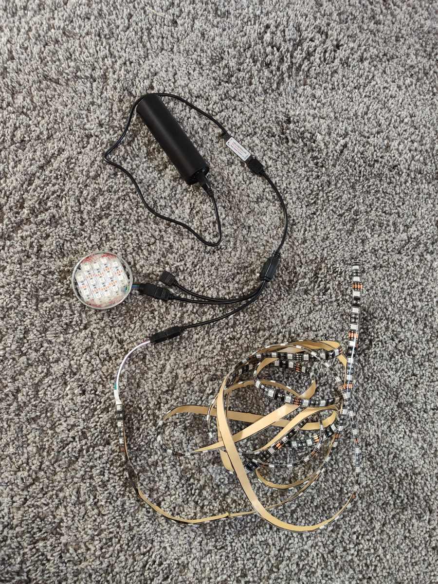

Rainer S. schrieb: > Das ist das Ohmsche Gesetz falls dir das was sagt. Vll kann man jetzt besser verstehen um was es geht (siehe Bild). Habe versucht den Nabendeckel mit normalen Led Strips zu beleuchten. Das Problem ist aber das mein Logo welches auf dem Deckel sitzt zu nah an den LEDs ist. Somit sieht man die Lichtpunkte der nach oben strahlenden LEDs durch. Transluzente Folien etc haben alles nichts gebracht. Deshalb brauch ich diese Side view LEDs.

und warum nicht einfach Leuchtfolie?? Mal abgesehen, davon, dass du dich mal informieren könntest wie man vernünftige Bilder macht und im Internet hoch lädt.
#6118964
für die anwendung empfehle ich dir eine flächenbeleuchtung auf basis einer acryl lichtleitplatte. die findest du in jedem LCD und kannst diese mit beliebigen leds beleuchten. eine Platine brauchst du nicht.
#6118965
Die Rechnung war schon für die LED des TO gedacht. Platine kann ich die Tage mal angehen. Jetzt am Wochenende ehr keine Zeit dafür. Dazu müsste man aber noch wissen, wie der Controller der vorhandenen LED Streifen arbeitet? Treibt der LEDs mit gemeinsamer Annode (+) oder gemeinsamer Kathode (-)? Sowohl mein Vorschlag für eine LED, als auch die vom TO und der quick & dirty Schaltplan sind für common anode ausgelegt. Meistens machen die China LED Treiber das auch so. Aber sollte man schon wissen, bevor man Platinen bestellt.

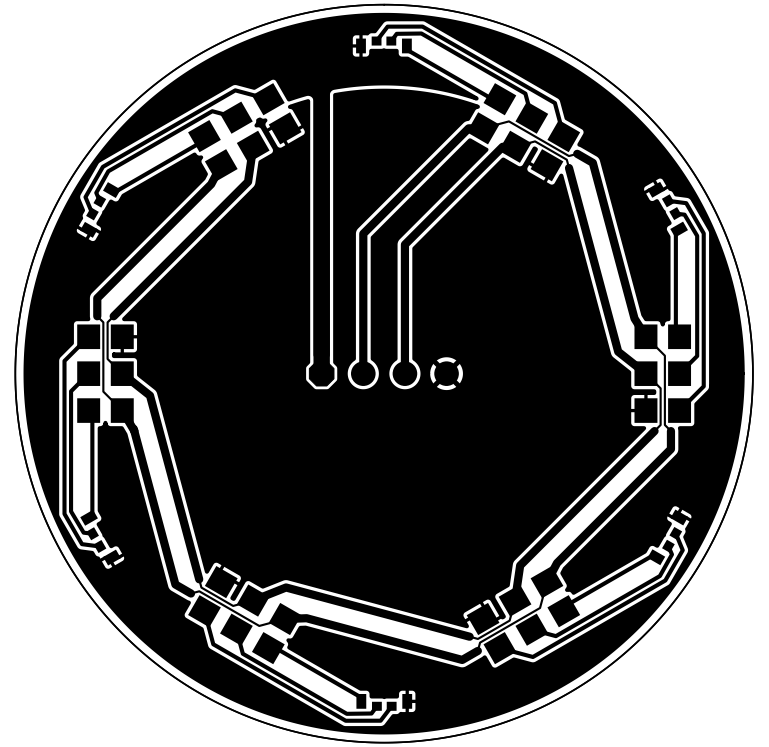

#6119684
Karsten B. schrieb: > Sehr ästhetisch sieht sowas aus. Jaa, das sieht aus wie ein gelungener Mix aus Captain Future, Stargate und Star Trek. ? So gut hätte ich das optisch gar nicht hinbekommen. Ich hätte auch nicht gewusst welche Lötpads man für diese speziellen LED's nehmen müsste. Der TO wird wohl vor lauter Glück in die Luft springen. Respekt!
#6119688
Elektrofurz schrieb: > Wenn es nur die 10 LED's sind, könnte ich das evtl. für dich machen? Vorausgesetzt, dein Layoutprogramm kann gradweise rotierte Bauelemente platzieren.. Die Plagine ist nämlich nicht einfach, was dieses angeht.
#6119701
Sieht gut aus. Mit ein paar Vias wird man auch die dünnen Leiterbahnen zwischen den Widerständen los. Jlc fertigt sowieso 2 Lagen.
#6119869
MaWin schrieb: > Vorausgesetzt, dein Layoutprogramm kann gradweise rotierte Bauelemente > platzieren.. Wozu gradweise rotieren? Bei 6 LEDs reicht es, wenn der Winkel in 60°-Schritten festgelegt werden kann. Halbwegs aktuelle, ernstzunehmende Layoutprogramme haben weder mit grad- noch mit 60°-weiser Rotation irgendwelche Probleme.
Karsten B. schrieb: > Sehr ästhetisch sieht sowas aus. Erstmal vielen herzlichen Dank! Kann ich die jetzt direkt so bestellen? Und muss ich dann nur noch die 6 LEDs draufsetzen und Kabel anschließen?
Das ist ja jetzt ein Bild davon oder? Also brauch ich das als Gerberdatei um es auf jlcpcb hochladen zu können und um es zu bestellen??

Philipp H. schrieb: > Das ist ja jetzt ein Bild davon oder? Also brauch ich das als > Gerberdatei um es auf jlcpcb hochladen zu können und um es zu > bestellen? Unklar bleibt, ob Du jetzt eine Variation der schon vorhandenen LED-Leuchten (Bilder hattest Du ja hochgeladen) haben willst und ob es um eine Reparatur genau dieser LED-Leuchten geht? Chris K. schrieb: > Zack da ist der Schalplan, welcher die momentan spärlichen Informationen > des TO zu 100% erfüllt und sogar noch darüber hinaus. nicht schlecht, jetzt wäre noch das pcb-Layout interessant bzw. welches Programm verwendest Du dafür?
Chris K. schrieb: > Sieht gut aus. Mit ein paar Vias wird man auch die dünnen Leiterbahnen > zwischen den Widerständen los. Jlc fertigt sowieso 2 Lagen. Richtig, aber das sind 130um Leiterbahnen mit 130um Abstand. Nach der Website von JLC ist das ausreichend und von der Strombelastbarkeit her auch ok. Wolfgang schrieb: > MaWin schrieb: >> Vorausgesetzt, dein Layoutprogramm kann gradweise rotierte Bauelemente >> platzieren.. > > Wozu gradweise rotieren? > Bei 6 LEDs reicht es, wenn der Winkel in 60°-Schritten festgelegt werden > kann. Halbwegs aktuelle, ernstzunehmende Layoutprogramme haben weder mit > grad- noch mit 60°-weiser Rotation irgendwelche Probleme. Bei meinem Tool verrutschen die Thermals bei gedrehten Pads, schade eigentlich. Philipp H. schrieb: > Karsten B. schrieb: >> Sehr ästhetisch sieht sowas aus. > > Erstmal vielen herzlichen Dank! > Kann ich die jetzt direkt so bestellen? Und muss ich dann nur noch die 6 > LEDs draufsetzen und Kabel anschließen? Wenn dein Stecker ein Rastermaß von 2,54mm hat, dann könntest du das so bestellen. Dafür brauchst du aber mindestens den Kupferlayer und die Lötstoppmaske als Gerber. Das PNG von oben ist weder richtig skaliert noch hochauflösend genug. Ich hab dir ne Mail geschrieben. Neben dem Gerberfiles wären auch noch eine Stückliste und ein Bestückungsplan recht interessant.
#6120043
