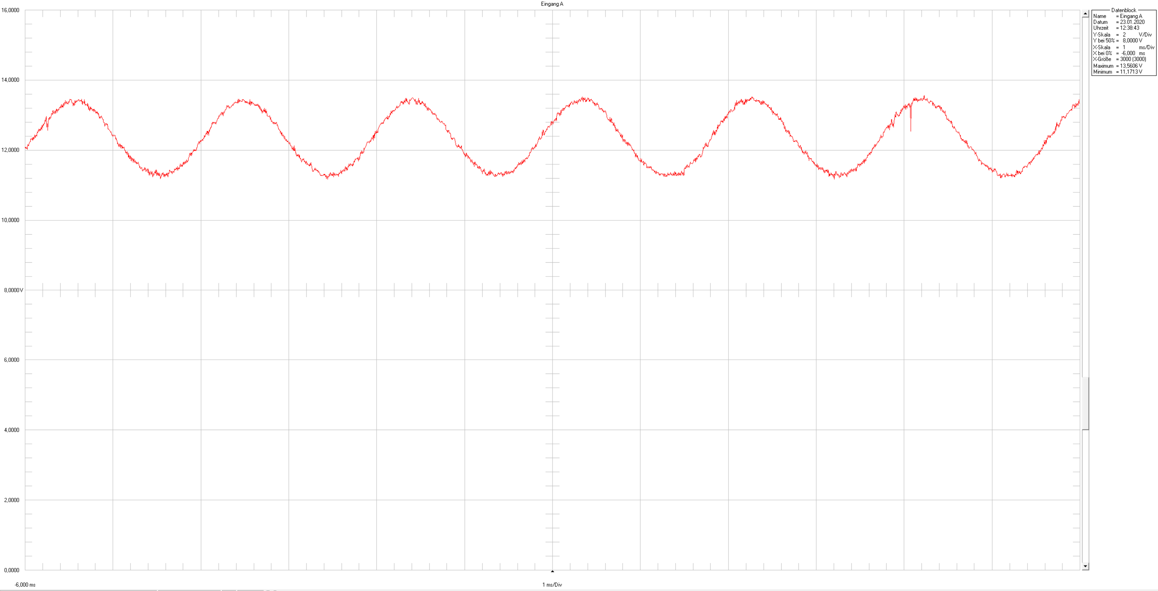

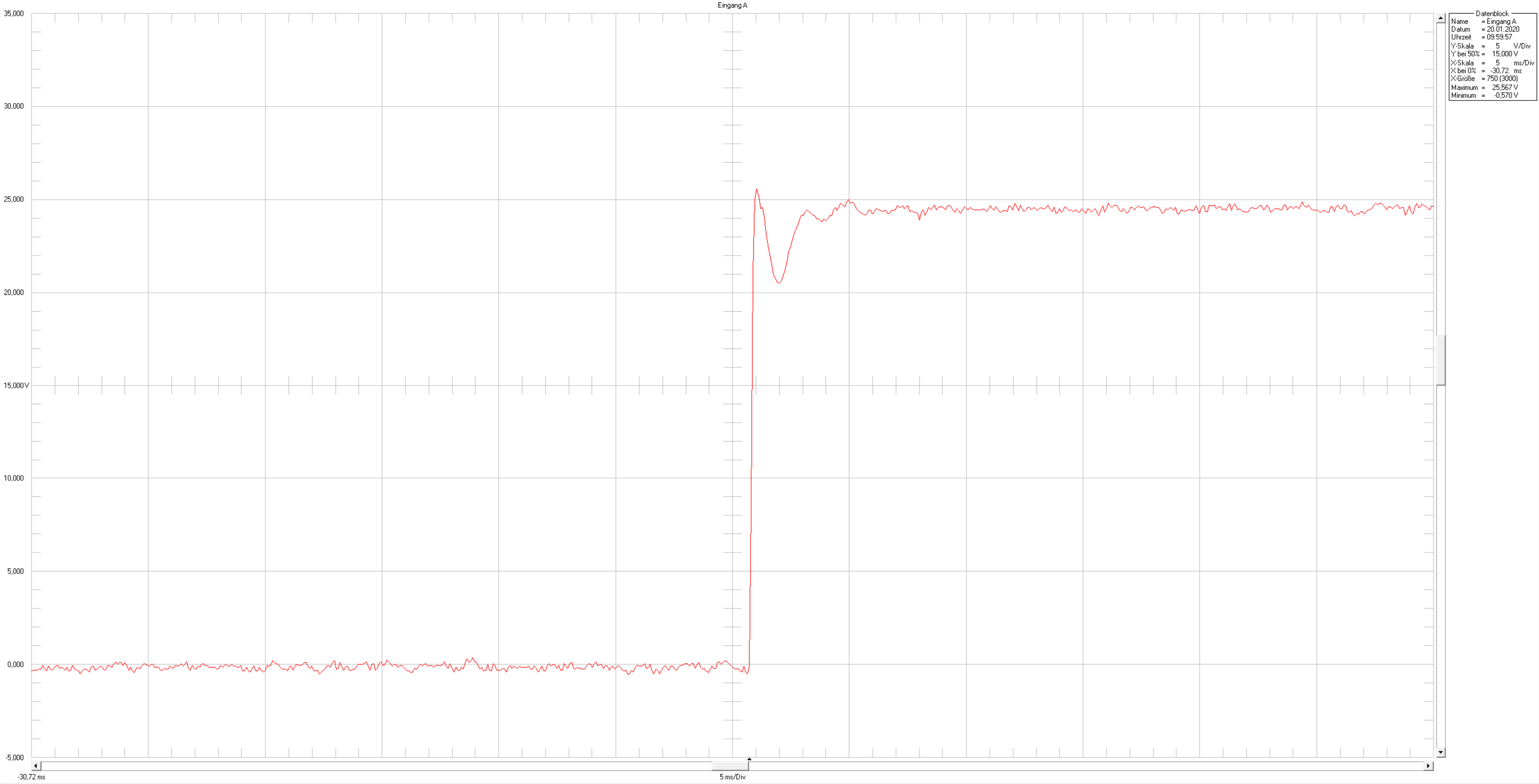

2. Bei einem Ausgangsstrom über 2A kommt es schlagartig zum Schwingen am
Ausgang. (siehe Anhang 2) Die Schwingung liegt im Bereich von ca. 500
Hz. Ich habe keine Ahnung wieso es dazu kommt. Die Grenzfrequenz des
LC-Filter des Wandlers beträgt ca. 500 Hz. Das ist der einzige Ansatz
den ich habe. Eventuell kommt es durch die Regelung durch den STM32 zu
einem Schwingen im Regelkreis. Wieso das dann allerdings vom
Ausgangsstrom abhängt ist mir ein Rätsel. Wenn ich den Wandlerstrom über
den STM32 Regel kommt es nicht zum Schwingen.

Ja, das klingt nach einem guten Kandidaten. In funktionierenden Lösungen
wird die Regelung des DCDC deswegen oft einem dedizierten IC überlassen,
statt das in einem µC programmieren zu wollen.

Das schwingen deutet auf einen schlecht eingestellten Regler hin. Könnte
aber auch daran liegen das dein LM358 schwingt.
Edit: Die Schwingungen konnte ich jetzt nicht nochmal reproduzieren. Ich
hatte den Gatewiderstand bevor die Schwingungen auftraten gewechselt und
einen vermeindlichen 10 Ohm widerstand eingesetzt. Jetzt habe ich wieder
7,5 Ohm eingelötet und es schwingt nicht. Beim Messen des 10 Ohm
Widerstands der vorhin drin war, habe ich allerdings 80 Ohm gemessen...
das wäre ja viel zu viel. Hatte den Widerstand direkt aus der Rolle
genommen, keine Ahnung warum der so viel mehr Ohm hat.

Gast #6118921
Edit des Edits:
Ich konnte die Schwingungen wieder reproduzieren! Verwende ich ein
Labornetzteil (Linear) passiert nichts.
Beim Verwenden eines Schaltnetzteil mit 50V Ausgang, kommt es wieder wie
schon geschrieben ab ca. 2,5 A zum Schwingen. Es kann sein, dass das
Schaltnetzteil was abbekommen hat, weil ich das gestern verwendet hatte
als ich den Kurzschluss produziert habe.
Gast #6118961
Ich glaube mittlerweile eher an ein Problem meiner elektronischen Last.
Bzw. dass diese das Schwingen verursacht.
Jetzt gerade lassen sich die Schwingungen wieder nicht reproduzieren,
egal bei welchem verwendeten Netzteil...
Die Last ist eine DS400NV von Höcherl & Hackel.
Gast #6118972
Tut mir leid für den Spam:
Auch bei einem Lastwiderstand kommt es zum Schwingen. Es muss also an
der Regelung liegen. Bei der Stromregelung klappt alles gut.
Gast #6119941
Guest schrieb:
> Wie sieht denn dein Regler aus?
Hab einen PI Regler auf dem µC laufen.
Die Regelfrequenz beträgt etwa 8 KHz. Im Anhang befindet sich die
Sprungantwort des offenen Systems bei Stellgrößenänderung.
Hier der Regelalgorithmus für den Konstant-Spannungs-Modus:
