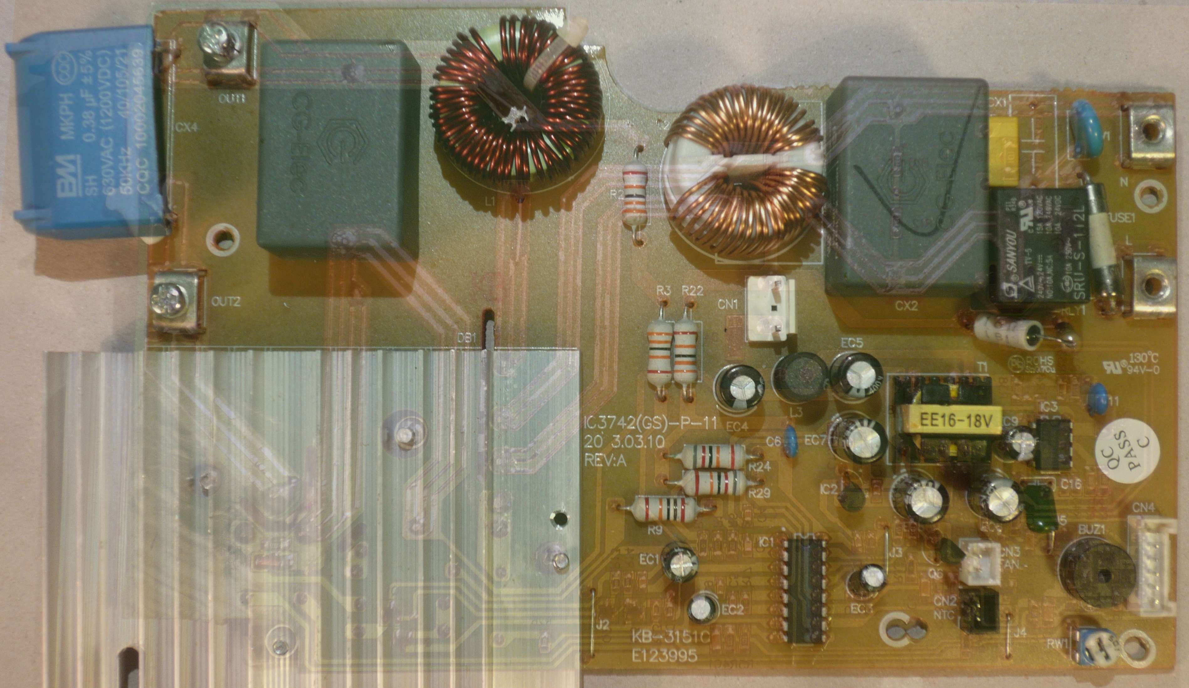

Hi Leute,
ich weiß, die Dinger sind billig und Strom ist gefährlich. Die
Aldi-Platte "studio" (30€) ist nun ca. 4 Jahre alt geworden und gibt
Fehler "E1 - Internes Bauteil defekt" und ich bin am Raten, welches das
wohl sein könnte.
Die Hauptsachen, Controller, Gleichrichter, IGBT und Gemüse scheinen zu
laufen, die Topferkennung funktioniert, man hört auch aus dem Topf
regelmäßig den "Plong" von einem Induktionspuls aber das Ding scheint
nicht zu schwingen, der Topf bleibt kalt!?
Vor einem halben Jahr war schon das Standby-SNT verreckt und ich hatte
es durch ein simples 50Hz-Trafo-NT getauscht. Funktioniert bis jetzt
anscheinend  noch einwandfrei.
Geht da noch was zu prüfen?

Gast #6119103
Shunt sieht ganz gut aus, wie eine blanke fette Drahtbrücke zwischen GND
und Emitter. Ich messe was zwischen 0-0.1 Ohm.
Ich habe mal den "Lampentest" gemacht, hinterm Gleichrichter
2x60Watt/230V Birnen in Reihe. Minimal flackerts, wenn die Endstufe
taktet(Topferkennung o.ä.), darf das?
Am "380nF/1200V" parallel zur Spule messe ich 430nF. Verdächtig oder
nicht?

Gast #6121238
Hat dieser Kondensator nicht auch Snubber-Funktion, also
Überspannungsschutz für den IGBT? Dann dürfte man den auch nicht
testweise verkleinern oder seh ich das falsch?
Der 380nF ist der blaue links oben an den Klemmen zur Induktionsspule.
Gast #6121303
Nein, der bildet mit der Topfspule einen Schwingkreis.

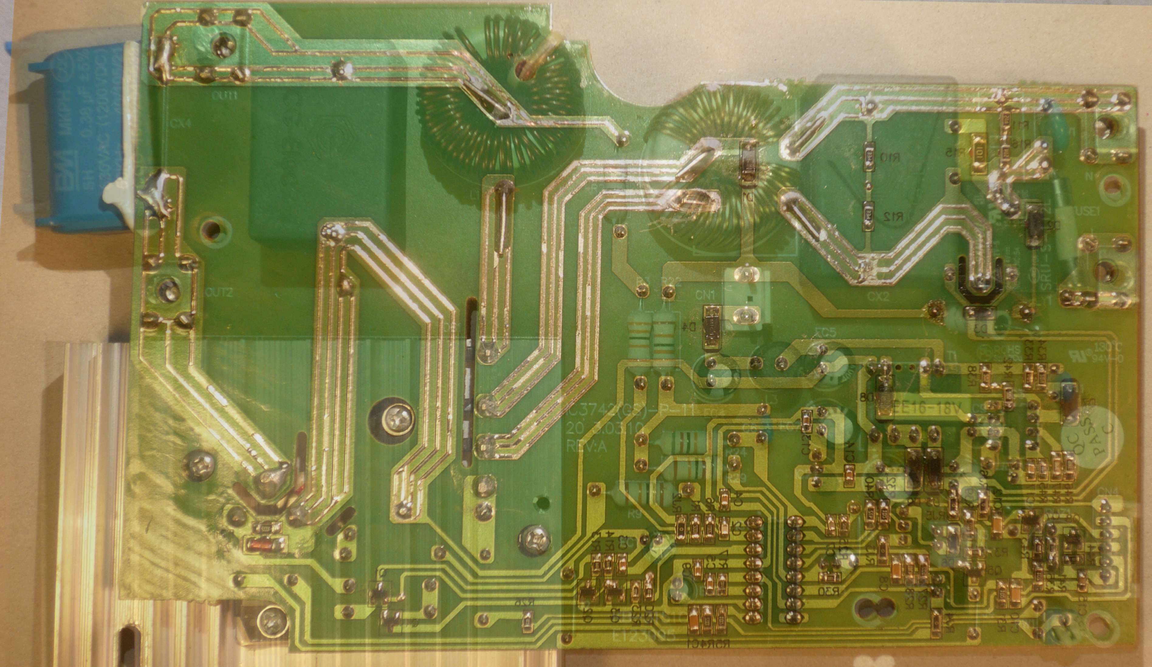

Gast #6121370
batman schrieb:
> Ich meine, die Topfspule ist doch auch eine induktive Last für den
> IGBT
> und wenn der den Strom unterbricht, wohin geht die Spulenenergie (ohne
> C)?
Ohne den wirds die IGBTs killen, aber ein Snubber ist es dennoch nicht.
Gast #6121525
batman schrieb:
> transunten.jpg / transoben.jpg (jew. teils "optisch überlagert")
Fast schon lobenswert...  :)  Womit geht denn so etwas?
Und ist deswegen Teil der Leistungsübertragung, kein Snubber.
250nF verringern die max. Heizöleistung (also "am Pott selbst").

Gast #6195785
Corona sei Dank habe ich mir nochmal das alte Geraffel vorgeholt und
noch das letzte unter dem Kühler verborgene Bauteil gecheckt und Bingo,
ein tauber 200k-Widerstand für das Feedback der Kollektorspannung zum
Controller.
Ja nun hab ich wieder eine übrig aber die taugt auch mehr als die neue.
Der Durchmesser der Spule ist doch sehr relevant für eine gute
Wärmeverteilung in der Pfanne, wie ich festelllen mußte. Da geizen
manche Hersteller wohl mit dem Kupfer.
