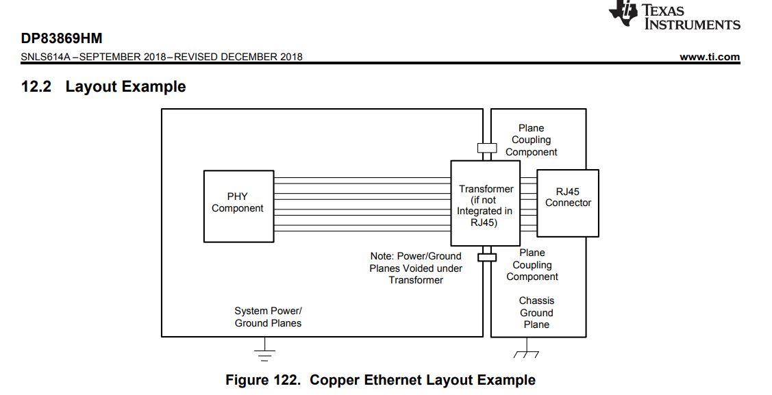

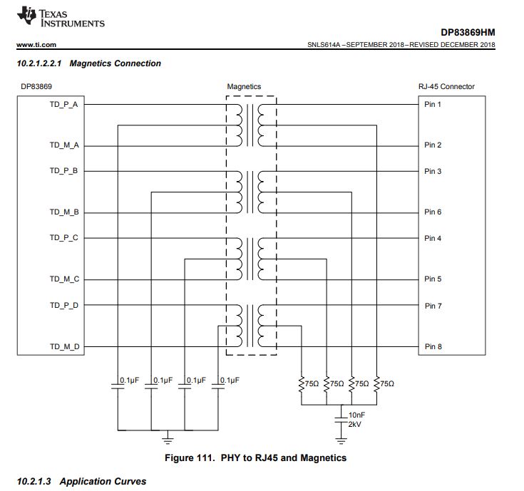

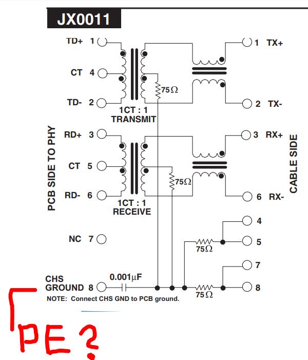

OP #6119494
Data Sheet Ausschnitt des RJ45 Steckers (mit integriertem Trafo).
Die Frage ist, wie Pin 8 (Center Tap - Cable Side) verbunden werden
soll:
-Mit dem Schirm-Anschluss des Steckers (Pin hat keine Nummer)
-Mit PE (Schutzleiter am Gerät notwendig)
-Mit GND der Leiterplatte (macht für mich kein Sinn, Burst propagiert so
weiter in die Schaltung)
-Mit Schirm-Pin und gleichzeitig mit PE verbinden (Siehe Bilder aus TI
Data Sheet), so habe ich das bisher gemacht.
Wie machen das Geräte ohne PE Anschluss und mit RJ45 Buchsen ohne
Schirm-Anschluss?
(Firma: Angestellter/Freelancer) #6119613
Simon W. schrieb:
> Das Gerät unterliegt folgenden Normen:
> EN 61326-1 Elektrische Mess-, Steuer-, Regel- und Laborgeräte
Ist da Kriterium A überhaupt gefordert? Ich hab hier die Norm von 2006
liegen und da steht nur Kriterium B drin. Nach welcher prüfst du denn?
OP #6119716
Vielen Dank für deinen Input.
Ich kontrolliere am Montag nochmals. Vielleicht hatte ich eine andere
Norm im Kopf, die Kriterium A verlangte.
Mit B ist es wohl kein Problem, PE weg zu lassen.
Gast #6119807
Gerd E. schrieb:
> Die haben RJ45 für Ethernet ohne Schirmanschluss? Ich frage mich wie die
> dann die Emissionstests bestehen.
Ohne Probleme, würde ich sagen.
Die 'Schirmung' (Störfestigkeit) ensteht doch im Wesentlichen durch die
verdrillten Leitungspaare und den Eth Übertrager.
Schirmung wird nur einseitig aufgelegt, weil sonst Ausgleichsströme über
den Schirm fliessen und den erst zur EMI Schleuder machen.
Ungeschirmt und einseitig geschirmt gab bei mir im EMI Labor schon
bessere Werte als beidseitig aufgelegt.
Alles was über 0815 Steckernetzteile betrieben wird (Fritzbox & co) hat
ohnehin keinen PE mehr zur Verfügung.
Ich kann dann nur noch den internen GND auf den Schirm legen.
Super, der liegt dann auf PE (über Schirm + Patchpanel), aber die
Ausgleichsströme haben eine xx Meter Antenne (Schirm) damit auch
wirklich noch jeder Rotz abgestrahlt wird.
Da kann ich dann klobige Klappferrite bis zum Abwinken drausstöpseln bis
der Test bestanden ist, wohl wissend das das niemand in der realen Welt
je tun wird.

OP #6119893
Lasst uns bitte Emission und Immunität trennen.
Meine Frage bezieht sich auf Immunität
Kurz zu Emission:
Meine Erfahrung im EMV Labor hat gezeigt, dass offene Kabel (verdrillt,
ohne Schirm) schlimm sind (wie oben erwähnt = Antennen). Sobald sie aber
auf der anderen Seite abgeschlossen sind, war die Emission viel
geringer.
Zur Schirm Thematik bei der Emission habe ich noch zu wenig Erfahrung.
Je nach Ethernet Gerät ist der Schirm aber auf beiden Seiten an PE
angebunden (Tower PC mit ATX Netzteil).
Es können dann PE Ausgleichsströme über den Schirm fliessen. Diese
stören die Ethernet Signale aber nicht (Die sind ja Potentialfrei
[Trafo])
Wenn der Schirm auf beiden Seiten an PE angebunden ist (also nicht 2 Pol
Steckernetzgerät), dann kann er auch nicht als Antenne wirken. Oder
mache ich eine Fehlüberlegung?
Bei 2-Poligen Netzgeräten stellt sich wirklich die Frage, ob das
Anschliessen des Schirms nicht nachteilig ist (für Emission, ev. auch
für Immunität)
Zurück zu Immunität:
M. K. schrieb:
> Simon W. schrieb:
>> Oder ist bei Konsumerelektronik (IT-Geräten) Kriterion B beim Burst
>> erlaubt? (Kurze Kommunikationsfehler)
> Ist das so ohne weiteres überhaupt feststellbar?
> Solange das Gerät nicht völlig aussteigt und neu Bootet, werden kurze
> Fehlerzustände doch durchs TCP Protokoll weggebügelt.
Kriterion A bei Burst: Keine Fehler erlaubt (z.B in der Bahnindustrie)
Kriterion B bei Burst: Sporadische Fehler während Test erlaubt (z.B.
IT-Geräte)
Über Ethernet können viele Protokolle laufen. Es muss nicht TCP sein.
Wenn man pflichtbewusst Ethernet testet, dann kommuniziert man für den
Immunitäts-Test auf dem untersten OSI Layer (Ethernet Physical layer).
Da können beim Burst sehr wohl Fehler auftreten.
Die Übergeordneten Protokolle (wie z.b. TCP) stellen die Datenintegrität
sicher. Aber sie dienen nicht zur Fehler-Korrektur oder Redundanz.
Wenn bei Störungen von fremden Geräten dein TCP Protokoll nie korrekte
Daten erhält, dann bringt dir das nichts. Deshalb muss der Physical
Layer genügend robust sein.
Gast #6119988
Die Wandwarzen sind ja auch Schaltnetzteile und die 'schweben'
Sekundärseitig gegenüber PE mit ordentlich Ripple.
Die sind Sekundärseitig über die Windungskapazität des Trafos mit Netz
verbunden (meist + xx nF wg. EMI)
Der beidseitig aufgelegte Schirm überbrückt nun diese Kapazität.
Die HF Störströme fliessen dann über den Schirm, zum PE und über den
Hauserder (oder Filter Cs in den Geräten) zum N wieder zurück zum Gerät.
Ist eine riesige Antenne sie Störungen verteilt und einfängt.
Die Schirmlaschen der Buchsen sind oft nur über RC angeschlossen und
liegen nicht hart auf GND um die Störströme zu begrenzen.
Bei einseitig aufgelegtem Schirm ist man das Problem komplett los.
Ganz Lustig wird es, wenn man verschiedene Gebäude mit Ethernet
verbindet und beide Seiten hart auflegt.
Die beiden Hauserder haben nicht automatisch das gleiche Potential und
über den niederohmigen Schirm fliessen dann völlig unbekannte Ströme.
Schirme werden immer nur einseitig aufgelegt, wenn sie nur als Schirm
dienen sollen.
Nutzt man die darüber hinaus auch als Potentialausgleich (z.B. RS485)
muss man die beidseitg auflegen, wenn man keinen separaten GND mitzieht.
Schirmen tun die immer noch, aber Eth braucht das nicht und produziert
auch viel steilflankigere Störungen.
Danke für den Input.
Werde ich so machen: Schirmlasche über RC an GND der Schaltung
anschliessen.
Je nach Test-Resultat dann das RC weglassen oder einbauen.
PE Anschluss entfällt ganz

Bei Industrial Ethernet Geräten liegt der RJ45 Schirm niederohmig auf
Frame Ground bzw. Gehäuse, welches niederohmig an den FE (Funtional
Earth) Kontakt geht, welcher auf PE gelegt wird. Da wird nichts
kapazitiv entkoppelt, das ist alles durchgehend verbunden.

> Hast du eigentlich hinter dem Transformer noch ESD/EFT Dioden platziert?
Ja - Ist so in einigen Appnotes zu finden. Schadet wohl nicht. Wird wohl
gegen den Burst-Anteil sein, der durch den Trafo hindurch kommt.

Noch eine, vielleicht relevante, Nebenbedingung. Das Gerät soll über
RS485 mit anderen Geräten kommunizieren.
Deshalb wollte ich die Sekundärseite des PSU potentialfrei halten (nich
hart auf PE).
Es soll nicht noch eine zusätzliche isolierte Speisung für RS485
verwendet werden.
