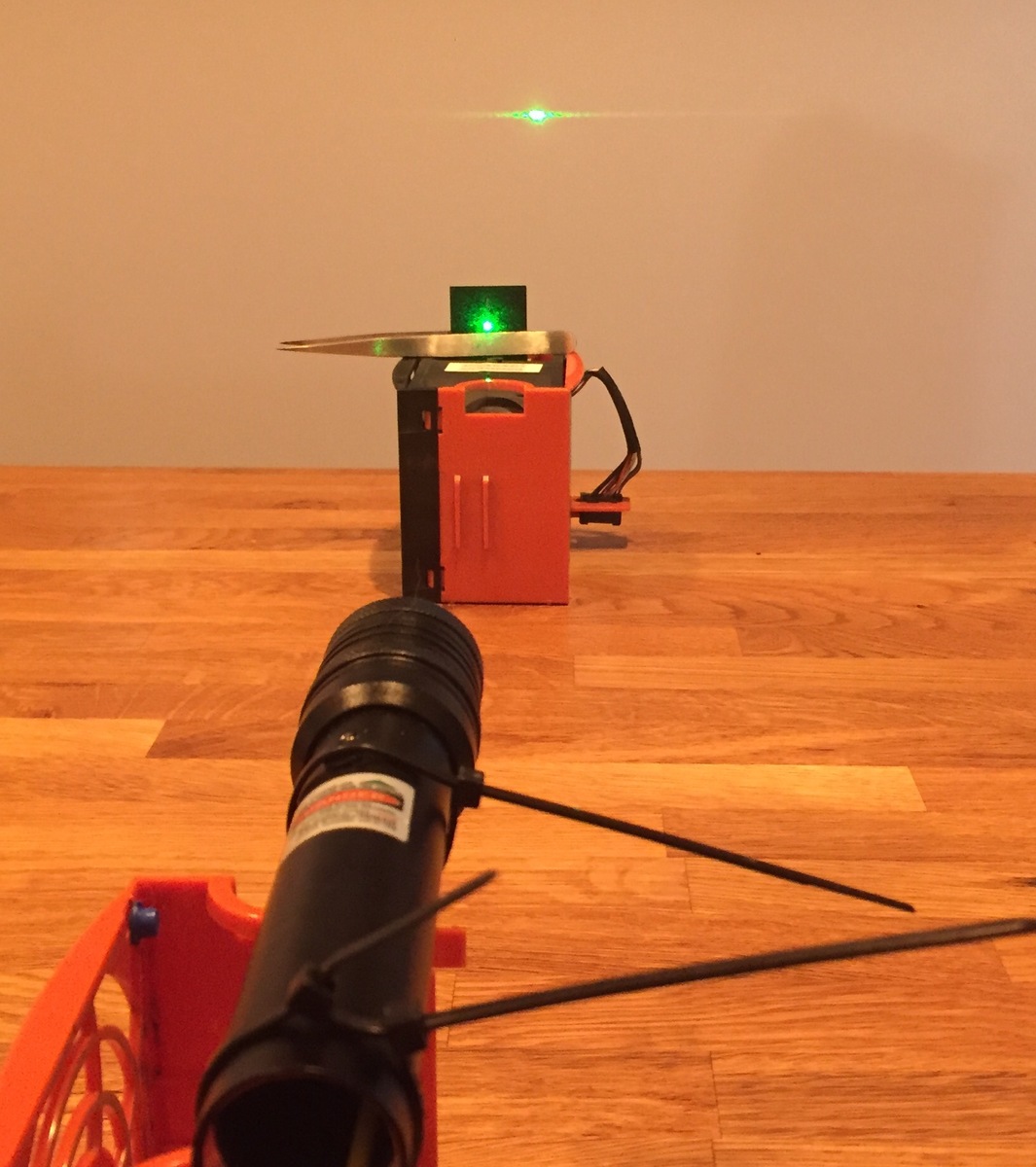

Hallo zusammen
Ich habe soeben mal zum Spass das Doppelspaltexperiment mit Hausmitteln
nachgebaut. Ist wirklich sehr interessant und empfehlenswert.
Die Spaltschablone kommt aus dem 3D-Drucker.
0.2mm Spaltmass und 0.5mm Zwischen den Spalten.
Dazu wird ein grüner Laser benötigt. Mehr brauchts nicht.
https://de.wikipedia.org/wiki/Doppelspaltexperiment
Vielleicht interessiert sich ja jemand dafür...
Grüsse
Eure Krähe

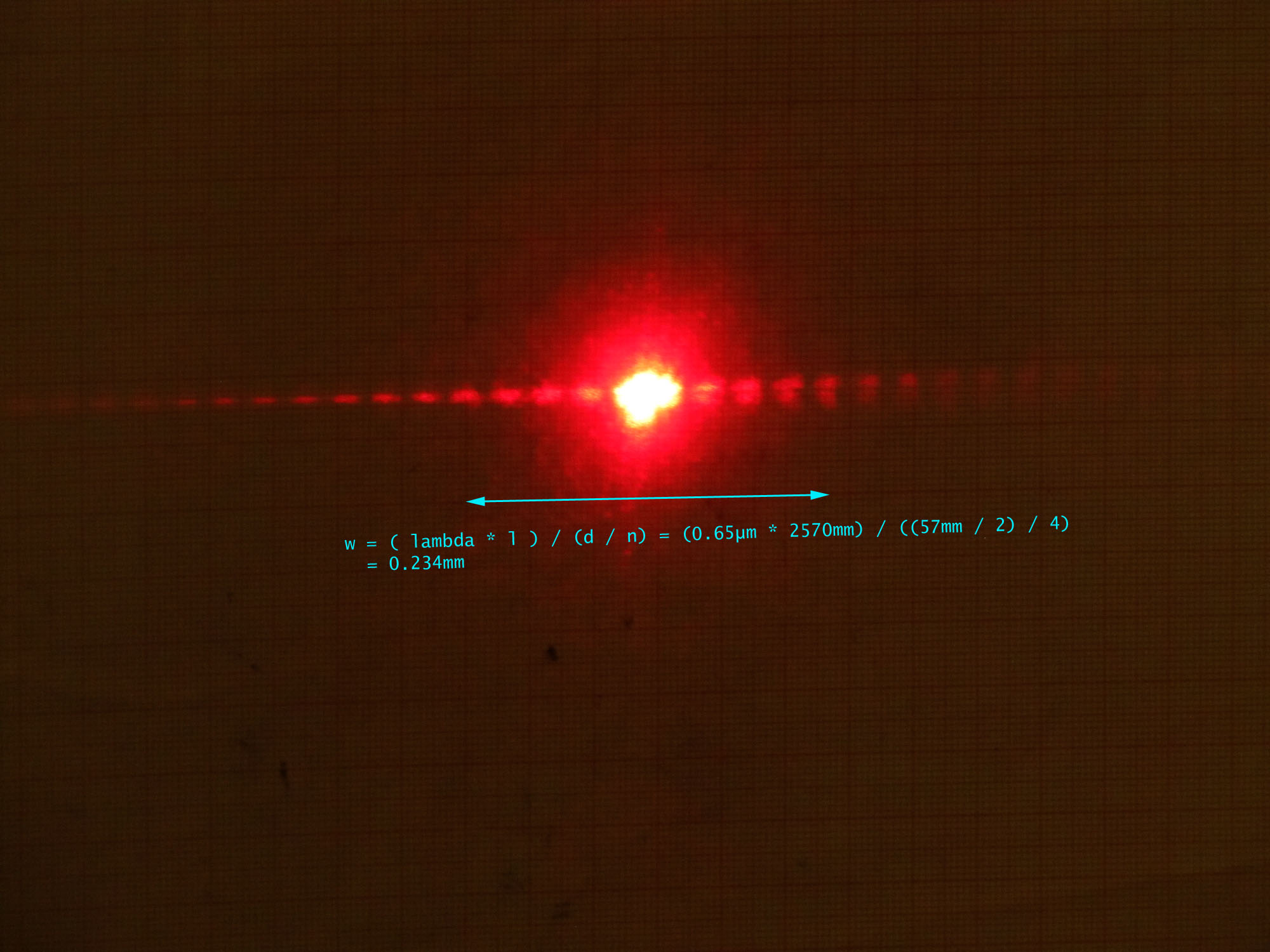

Man kann auch einfach einen dünnen Draht nehmen.
Der dünne Laserstrahl selbst bildet die beiden äußeren Begrenzungen.
Anhand des Beugungsbildes und der bekannten Wellenlänge (532nm) des
grünen Lasers (frequenzverdoppelter 1064nm Nd-Laser) kann man dann den
Durchmesser des Drahtes ermitteln.

Jedenfalls schaut das "Interferenzmuster" auf seinem Foto vollkommen
anders aus, als in den bekannten klassischen Experimenten. Es zeigt
einen Streifen mit wechselnder Helligkeit anstatt mehrerer Streifen mit
jeweils gleichmässiger Helligkeit, die parallel liegen.
Und wie sein Versuchsaufbau im Detail aussieht ist aus den Fotos auch
nicht erkennbar.

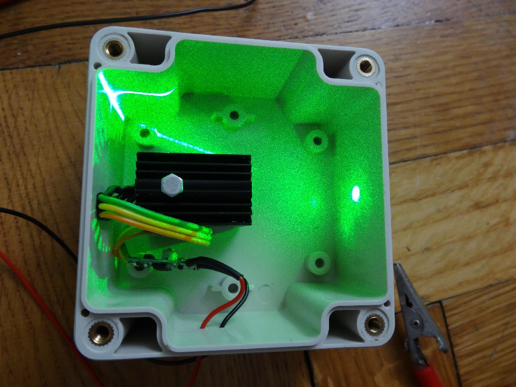

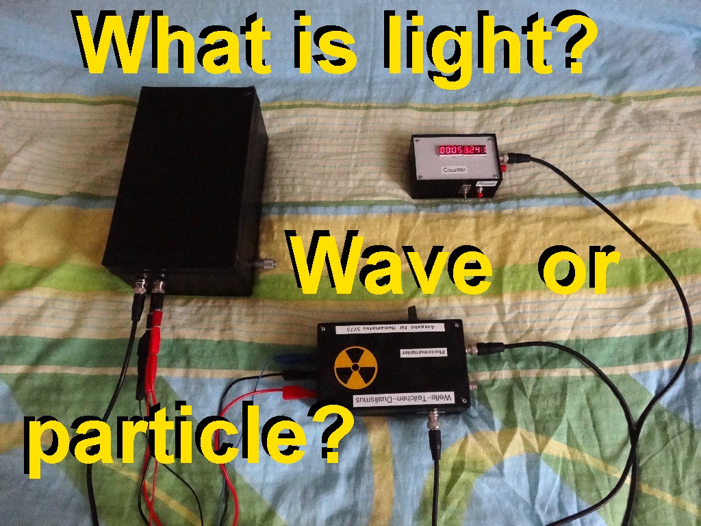

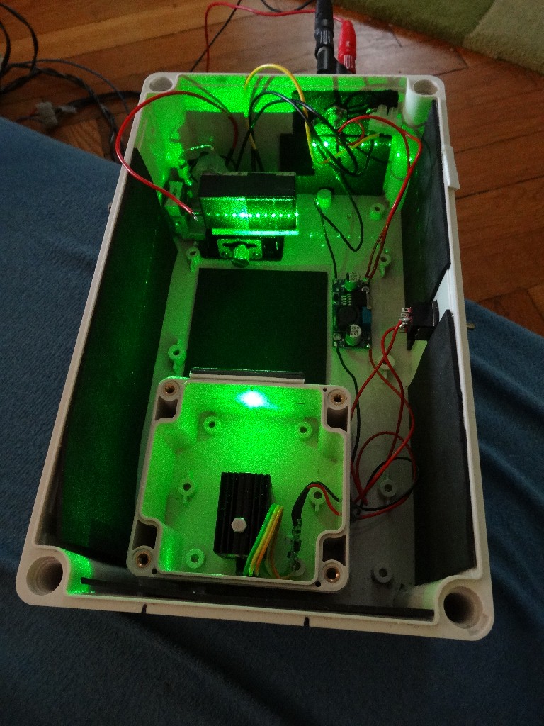

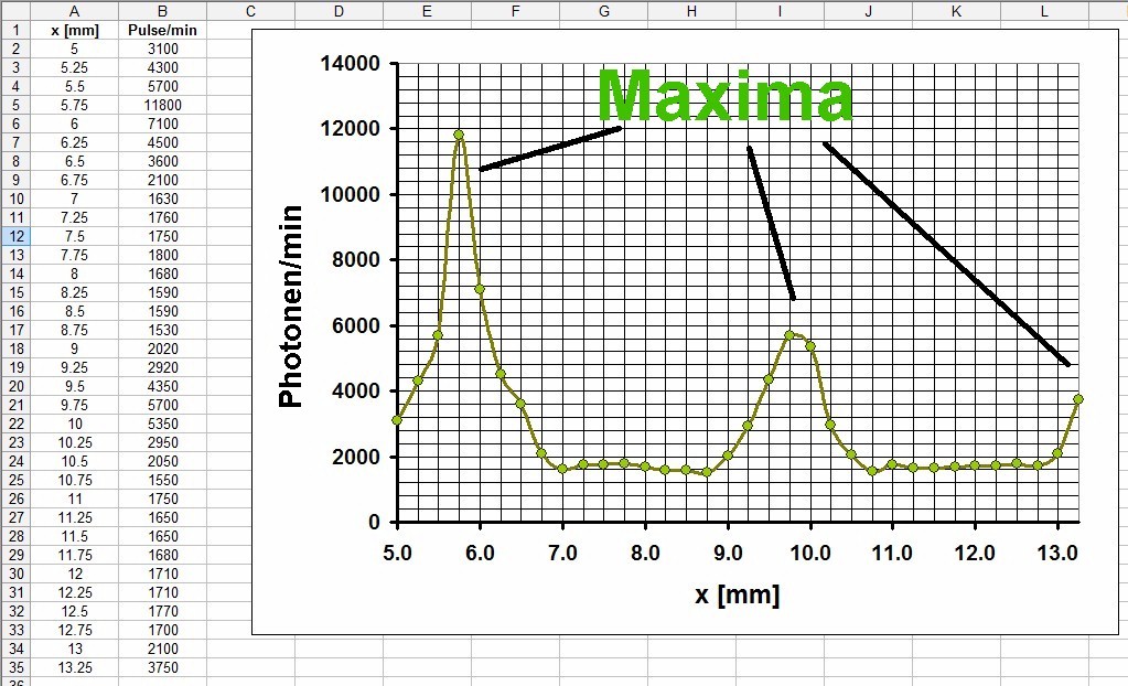

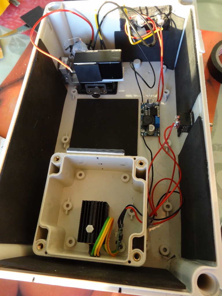

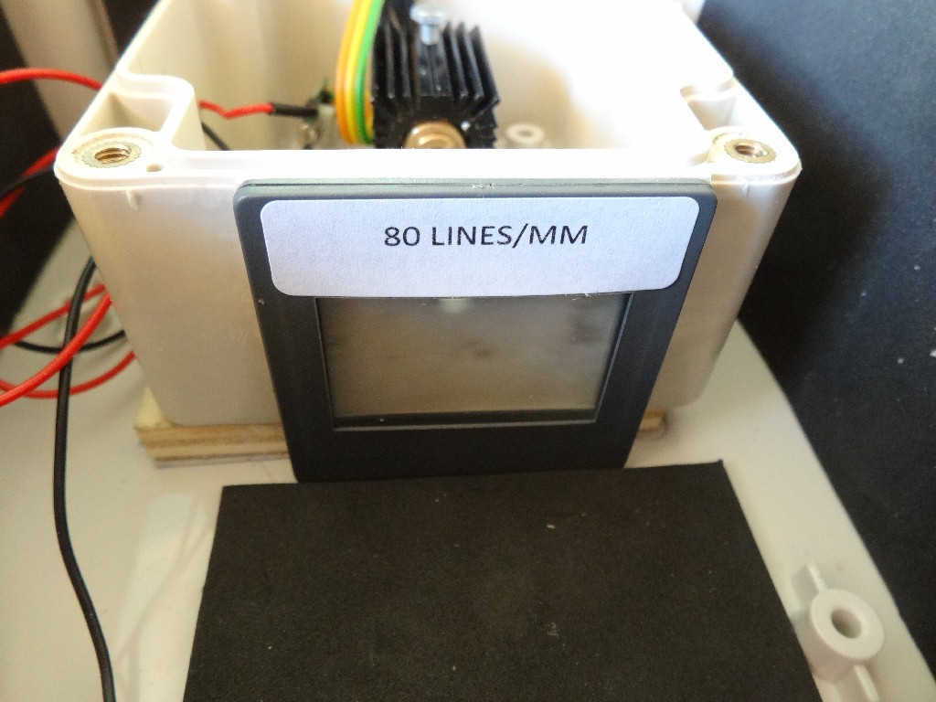

Netter Versuch aber mit Quantenphysik hat er (noch) wenig zu tun. Da
geht mein Versuchsaufbau schon eher in diese Richtung:
https://www.youtube.com/watch?v=9ZaDhGMfNkU

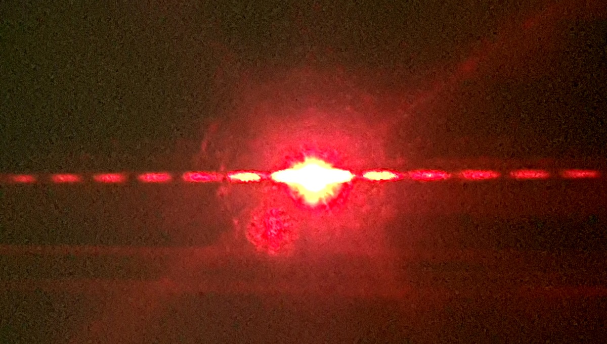

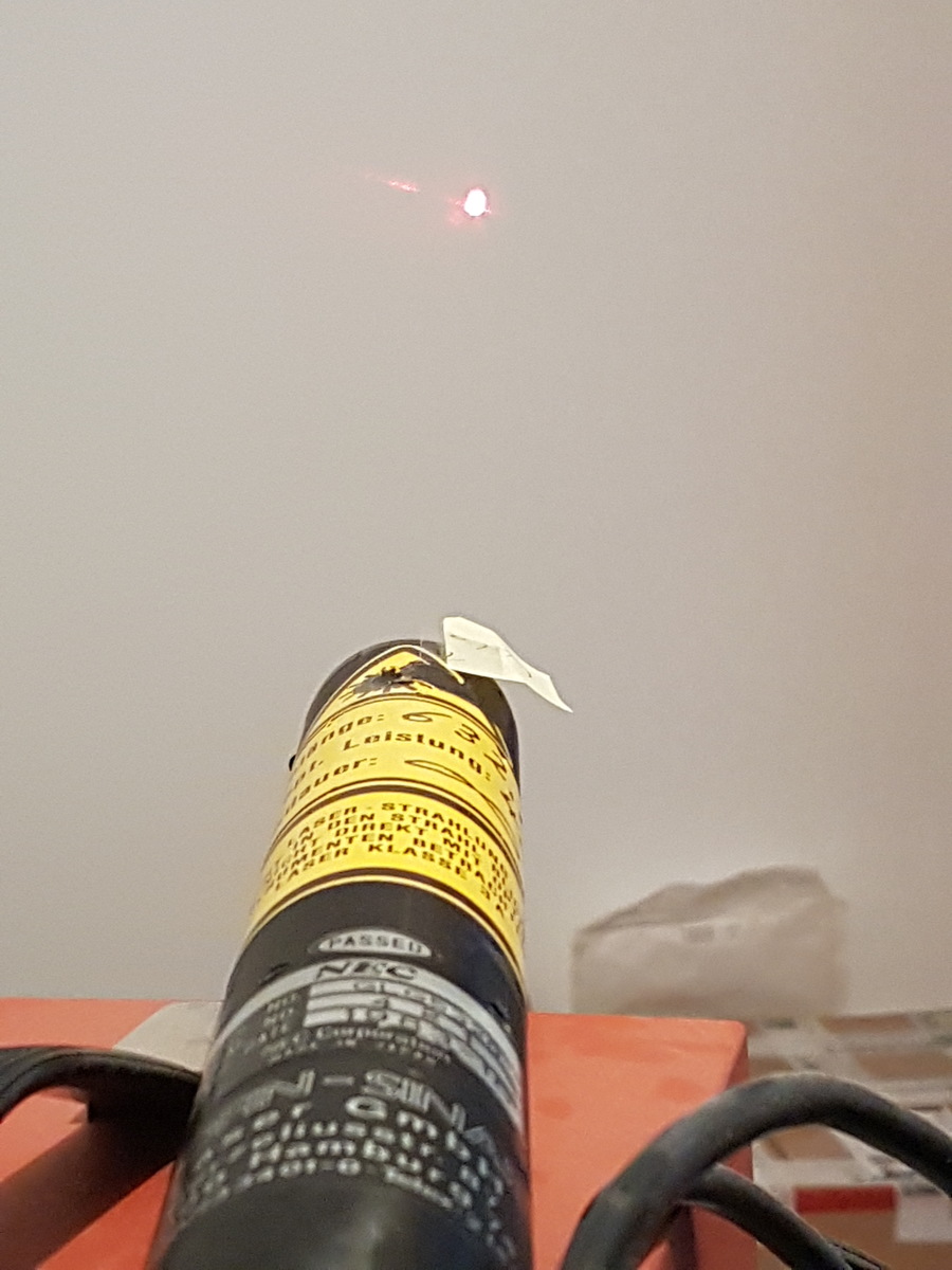

Ich habe es noch frappierender gemacht und habe einen roten Laser vom
WDR mit 632,8 nm Wellenlänge mit einem Schnipsel Papier vor der Öffnung
eingesetzt.
Das Ergebnis ist ja wohl offensichtlich bescheiden.
