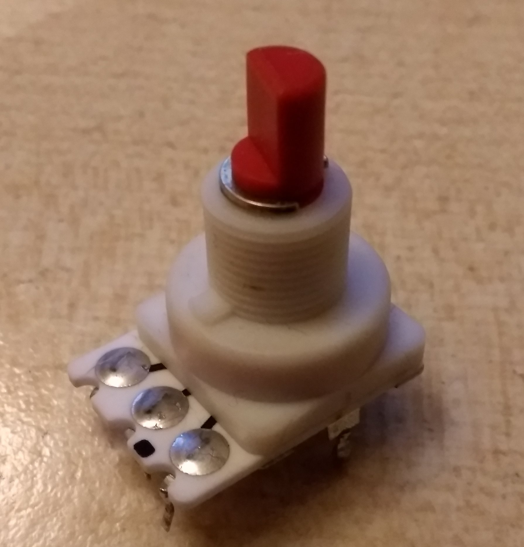

bei meinem Heizkessel funktionieren die Stellmotoren für die Luftklappen
nicht mehr. Scheinbar sind die Drehpotentiometer die in den Motoren
verbaut sind hinüber.
Ich glaube folgendes ablesen zu können: ab 5K/3M
Also 5kOhm und vom Hersteller "ab".
Dazu finde ich aber nichts bzw.: nur von Glen Dimplex aber mit 10kOhm
und zu utopischen Preisen (30€/Stück).
Daher meine Frage, kann ich handelsübliche Drehpotentiometer verwenden
und diese einfach adaptieren? Oder halten die der Dauerbelastung nicht
stand?
Wenn ich schon dabei bin, dachte ich mir, werde ich gleich alle
Kondensatoren und den LM3171 (sinnvoll?) tauschen.
Mfg!
Martin

Da du schon diagnostiziert hast, dass es am Poti liegt - warum willst du
dann andere Komponenten tauschen?

> Und was sagt das Messgerät? Was passiert auf dem Messgerät, wenn das
> Poti langsam durchgedreht wird?
In den Endlagen ca. 5kOhm. Wenn man es dreht gibt es plötzlich Stellen
wo das Messgerät 40kOhm anzeigt. Außerdem hört & fühlt sich das Ding
beim drehen schon seltsam an.
Forist schrieb:
> Und dass es da einen LM3171 gibt, wage ich mal zu bezweifeln.
Hast recht is natürlich ein LM317T.
Lothar M. schrieb:
> Grundlos tauschen ist nie sinnvoll.
Wenn ich das Teil schon zerlegt habt dann tausch ich alle Komponenten
die bald einen Fehler verursachen könnten, vorallem wenn die günstig
sind und ich sowieso Bauteile bestellen muss.
Meine eigentliche Frage war sind Potis wie dieses:
https://secure.reichelt.at/drehpotentiometer-5-kohm-linear-6-mm-pih-pc16ip06502a-p232709.html?&nbc=1
überhaupt geeignet sind für solche Aufgaben?

Kommt drauf an, ob diese Potis auch den üblichen 270 Grad Weg haben oder
einen anderen, kürzeren.
von martin (Gast)
Guter Tipp danke.
Das Originale hat ca. 300° mechanischen Weg. Sollte doch passen.
Schade dass ich kein Datenblatt zum Original finden kann. Das würde die
Sache vereinfachen.
Viele der Belimo Stellantriebe haben nur einen Verstellwinkel von
standardmäßig 90° (veränderbar). Mehr macht bei einer Lüfterklappe auch
nicht wirlich Sinn. Über welchen Winkel dabei das Poti insbesondere im
Stellmotor des TO genutzt wird, kann mangels Typenangabe leider nur er
feststellen.
Das ist kein Wunder, das Ding ist bestimmt kundenspezifisch, wie fast
alles von ab-Elektronik.

Oft hilft es schon Schleifer und Widerstandsbahn zu reinigen und mit
etwas Graphitpulver zu schmieren. Einfach mal den Sprengring abnehmen
und rein gucken.
