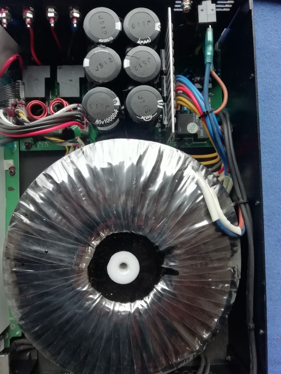

Hallo Technikexperten,
in meiner XLI3500 Endstufe ist nähe der Stromeinspeisung ein Varistor
beim einschalten verbrannt. Die Endstufe besitzt einen relativ großen
Ringkerntraffo und benötig beim strat zum laden der Kondensatoren sehr
viel Strom. Ein B-typ Sicherungsautomat hält dem nur in 50% der
Startvorgänge stand. Ist die Endstufe gestartet benötigt sie nur noch
2,2 Ampere. Hohe Anlaufströme sind generll ja nichts besonderes. Ich
habe aber die Vermutung, dass der verbrannte Varistor damit zusammen
hängt.
Der Crown support sagt: Da kann man nichts machen. Einfach zum
Sicherungskasten gehen und solagen versuchen bis das ding läuft..
Beim supoort des Musikhauses, welches die Endstufe vertreibt das
gleiche.
Damit will ich mich aber nicht zu frieden geben.
Abgesehn von dem verbrannten Varistor, will ich das Startprobelm lösen.
Ich kann nicht immer zwischen Sicherungskasten und Endstufe hin und her
rennen.
C-Sicherungsautomat ist nicht immer Vorhanden.

Aber der Varistor vom TO ist wahrscheinlich abgeraucht, weil das Relais
nicht anzieht, oder dessen Kontakte nicht mehr schließen.
von M. K. (Gast)
Varistor oder NTC ?
Ein Varistor begrenzt Überspannung, ein NTC den Einschaltstrom.
Ich meine ein Relais neben dem NTC zu erkennen.
Das könnte zur Überbrückung des NTCs nach x-Sek. dienen.
Könnte kaputt sein und der def. NTC nur der Folgefehler.
Falsch dimensionierte NTCs leiden bei jeder Überlastung ein wenig, bis
sie irgendwann die Grätsche machen.

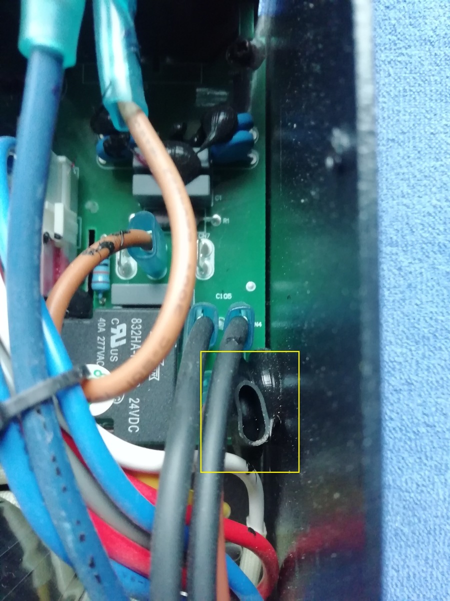

der Varistor ist in einem Schrupfschlauch (gelb umrandet).. schalte ich
die Endstufe ein, kommt Rauch aus dem Schrupfschlauch und die interne
10A Sicherung fliegt. Kann es leider nur von oben fotografieren. Das
Gerät hat vielleicht 20 Betriebstunden. Danke schon mal

Aber dein Teil sieht nach NTC aus, welcher den Anlaufstrom des Trafos
verringern soll. Der explodiert, wenn dahinter ein Kurzschluss oder
sonstige Überlast vorliegt. Passender NTC für deine Endstufe:

Okay, das hört sich nach Varistor an.
Varistoren sind robust, aber ist die Spitze energiereich genug, gehen
die auch kaputt.
Schneide den mal komplett raus und teste das Gerät.
Wenn auf der Netzseite nur der Trafo sitzt, der riesige Elkos lädt,
brauchst Du keinen Varistor, weil die Elkos jede realistisch
auftauchende Spitze fressen.
Als Ersatz kannst Du jeden 275V AC Varistor nehmen.
Je fetter der ist umso mehr Energie kann der vernichten bis er sich
selbst vernichtet.
von Sven S. (schrecklicher_sven)
Das ist ein NTC, glaubs mir.
Bau das Teil aus, und ersetze es.

Aber erst, nachdem du das Relais auf Funktionstüchtigkeit geprüft hast.
Wenn das übern Jordan ist, kannst du NTCs tauschen bis zum St.
Nimmerleinstag; der Fehler bleibt.

Ein Foto von der Platinenunterseite würde alle Zweifel ausräumen ;-)

Eigentlich liegt der Sinn in einer solchen NTC/Relais-Kombi genau darin,
das verhindern. Indem zunächst der NTC den Strom begrenzt, dann das
Relais ihn kurzschliesst.
Wenn der NTC kurzschliesst, dann kriegt der Leitungsschutzschalter das
volle Programm und reagiert beleidigt.

Beim einschalten dauert es ca 2sec, dann schaltet das Relais. Die
Endstufe ist nun gestartet. Bevor das Relais schaltet fliegt die
Sicherung.

Kannst ja mal ein Energie-Kosten "Meßgerät" davor in die Steckdose
hängen und Vergleichs"messungen" durchführen wenn du noch so ein Gerät
hast?
An das Bauteil kommste wohl nicht noch näher ran oder mit der Kamera?
Die anderen bauähnlichen Geräte zeigen noch keine solche Erscheinungen?
