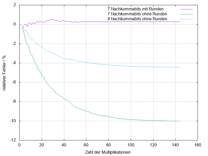

Bernd K. schrieb:
> Das Runden kann man sich schenken wenn man 1 Bit mehr Auflösung
> spendiert als man braucht.
Auch hier: Für einfache Berechnung ist das richtig. Werden aber mehrere
Rechenoperationen hintereinander ausgeführt, akkumulieren sich die
Einzelfehler. Ohne symmetrisches Runden (was einem Abrunden gleichkommt)
geschieht dies bei jeder Einzeloperation in die gleiche Richtung, mit
symmetrischem Runden gleichen sich die Fehler teilweise aus.
Der mittlere Fehler der Einzeloperationen ist ohne Runden die Hälfte der
Auflösung des verwendeten Zahlenformats. Mit symmetrischem Runden ist
der mittlere Fehler 0.
Sehr deutlich wird dies bei einem Produkt aus vielen Faktoren. Im
angehängten Beispiel habe ich die Potenz a**i für a=1+5/128=1,0000101₂
und i=0..144 durch schrittweise Multiplikation mit a berechnet und den
relativen Fehler zum exakten Wert in Abhängigkeit von i dargestellt.
Bei 7 Nachkommastellen wächst ohne Runden der Fehler auf 10%. Eine
zusätzliche Nachkommastelle reduziert den maximalen Fehler auf 4,4%,
symmetrisches Runden sogar auf 0,5%.
Eine Berechnung mit mehr als 100 Multiplikationen ist natürlich extrem,
aber man kann sehen, dass die drei Kurven schon ab vier Multiplikationen
deutlich auseinanderlaufen.
Wie wichtig korrektes Runden bei längeren Berechnungen ist, zeigt auch
die Norm IEEE 754, in der die Rundungsverfahren haarklein spezifiziert
sind.
