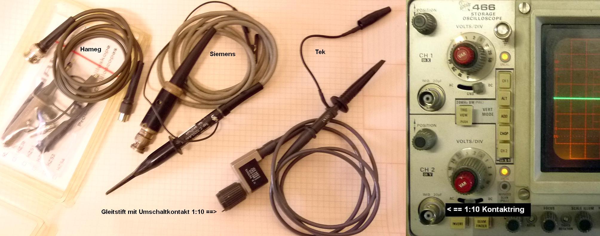

ich such einen passenden Tastkopf für mein 2K- Tek 466 100 MHz. Ein
Originaler Kopf ist dabei, einer fehlt.

#4 Innenleiter bestimmen
Irgendwo las ich, daß Scopeprobes besondere Koaxinnenleiter mit hohem
Widerstand (Kohlefaser?) hätten, um Reflexionen auf der Messleitung zu
meiden. Wie störend sind diese und wie könnte ich den Innenleiter
bestimmen?

Aber miß mal zwischen dem Außenkontakt der BNC Eingänge und dem
metallischen Ring drumherum. Deinen speziellen Oszi habe ich selber
nicht, aber bei meinem wird durch unterschiedliche
Widerstands-Beschaltung zwischen GND (= BNC außen) und dem Ring
drumherum die Beschriftung der Y-Achse eingestellt. Also ob das Ding
dort 1V/div oder 10V/div bei gleicher Y-Stellung anzeigt.

Stimmt. Sobald ich den Original-Tastkopf anschliesse springt die Anzeige
um. Ich sahs mir genauzer an, da ist ein Gleitstift für den Aussenring,
s. Foto
Danke für die Info, damit komm ich klar.
