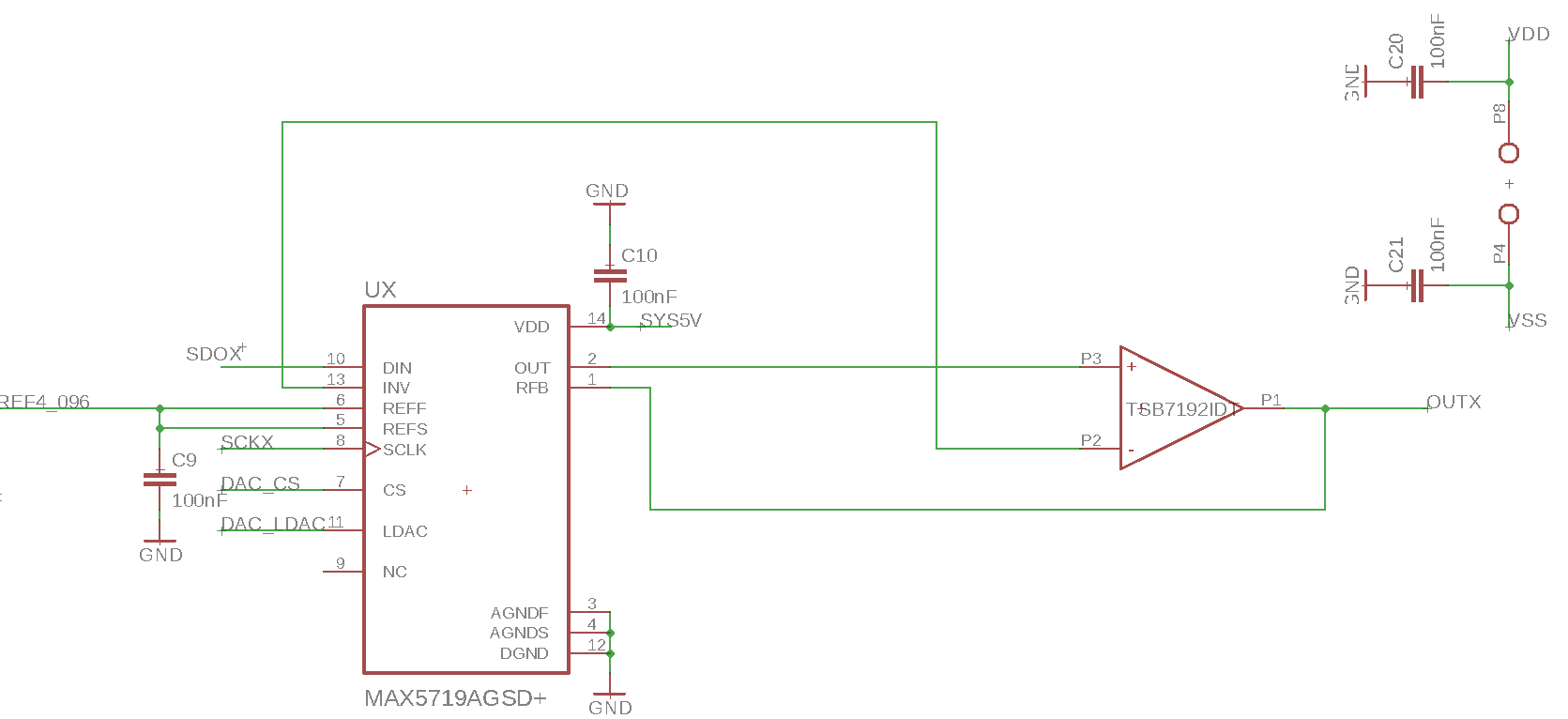

Ich habe hier ein Problem mit einem Op-Amp (siehe angehängten
Schaltplan, den ich eigentlich aus der Beschreibung des DAC entnommen
habe). Der Op-Amp wird mit VDD = +5V und VSS = -5V betrieben. Wenn der
DAC MAX5719 auf der linken Seite 0V Ausgangsspannung liefert, sollte der
Op-Amp TSB7192 -5V an seinem Ausgang liefern.
Tatsächlich messe ich dort aber nur -2,5V, also ziemlich genau die
Hälfte.
Was genau ist an der Schaltung möglicherweise falsch?
#6120088
Zonk schrieb:
> sollte der Op-Amp TSB7192 -5V an seinem Ausgang liefern.
Kein mit -5V versorgter OpAmp wird -5V liefern.
Der TSB7192 sollte aber bei weniger als 2mA Ausgangsstrom zumindest
-4.8V schaffen.
Wie stabil ist und bleibt deine 4.096V Referenzspannung ? Wenn dort
4.096V reingehen, erwarte ich auch -4.06V am Ausgang (und nicht -5V).

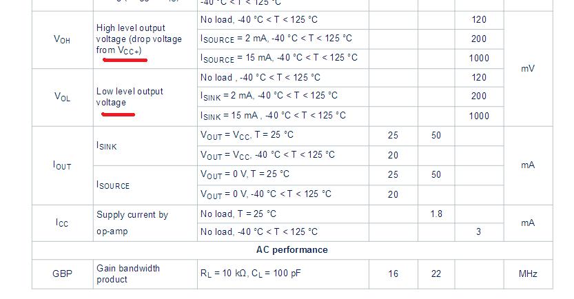

Gast #6120119
Michael B. schrieb:
Laut Beschreibung ist das ein Rail-To-Rail Op-Amp - bedeutet das nicht,
dass er die VDD/VSS auch am Ausgang schafft?
Gast #6120136
Vielleicht hättest du die Güte, das Datenblatt ganz zu lesen
und nicht bloss die Überschrift..
Gast #6120145
MaWin schrieb:
OK, und wo genau finde ich die Angabe? Ich finde lediglich einen Wert
für Output Voltage Drop und der liegt bei 5V bei gerade mal 50 mV - also
nahezu am Maximum. Oder wo genau soll ich suchen?
Gast #6120152
Such mal unter Low level output voltage

Der Ausgang des OPV muss sich zwischen -4,096V und (fast) +4,096V
bewegen. Eine Versorgungsspannung von +/-5V ist völlig ausreichend.
Gast #6121469
Operationsverstärker verstärken die Differenz der beiden
Eingangsspannungen.
Also misst man bei jedem Zweifel immer die beiden Eingangsspannungen und
hinterfragt dabei: Liegen sie beide im zulässigen Bereich? Wie groß ist
ihre Differenz und mit welchem Vorzeichen?
Dort wird der Fehler liegen.
Es gibt auch Beschränkungen bezüglich der Ausgangsspannung, aber die
sind in deinem Fall (-2,5V) nicht überschritten.

Fehlersuche aufgrund des Schaltplanausschnitts:
- Versorgungsspannungen, Referenzspannung verifizieren
- Last vom OP-Ausgang abkoppeln
- per Software den kompletten Wertebereich des DAC durchspielen, z.B.
for-Schleife mit kleiner Verzögerung
- auf dem Oszi den Sägezahn anschauen -> sollte -Vref..+Vref sein
Wenn hier noch weiter mitgerätselt werden soll:
- Layout/Schaltungsaufbau zeigen
#6127896
Zonk schrieb:
>  Wenn der
OUT ist im Schaltplan auf der rechten Seite, oder was meinst du ?
Ach so der Max. Na dann wird es der falsche Betrieb unipolar sein...
Auch Quatsch, der Unterschied ist ja nur der opamp.
Mess Mal ohne Belastung ob die vref auch an rfb und inv anliegt,
vielleicht ist der Baustein kaputt.
