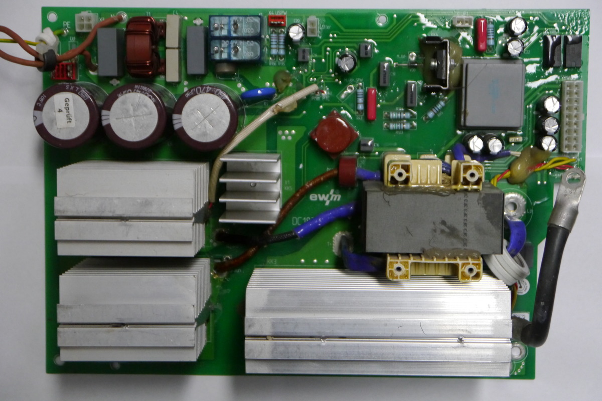

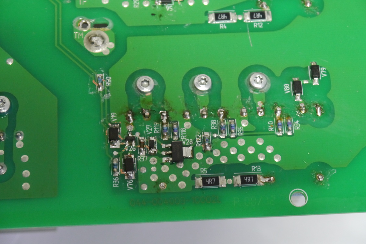

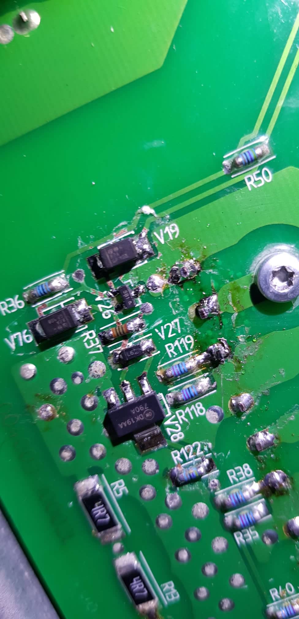

Guten Tag zusammen,
vom Kollegen eine Platine eines Schweißinverters zum reparieren bekommen
und wie öfter die IGBTs (einer davon) kaputt. Oh wunder. Nach Erfahrung
reicht dessen Austausch aus. Also ausgetauscht, eingesteckt, ein lautes
click (Kein Knall), sicherung draußen, IGBT wieder defekt.

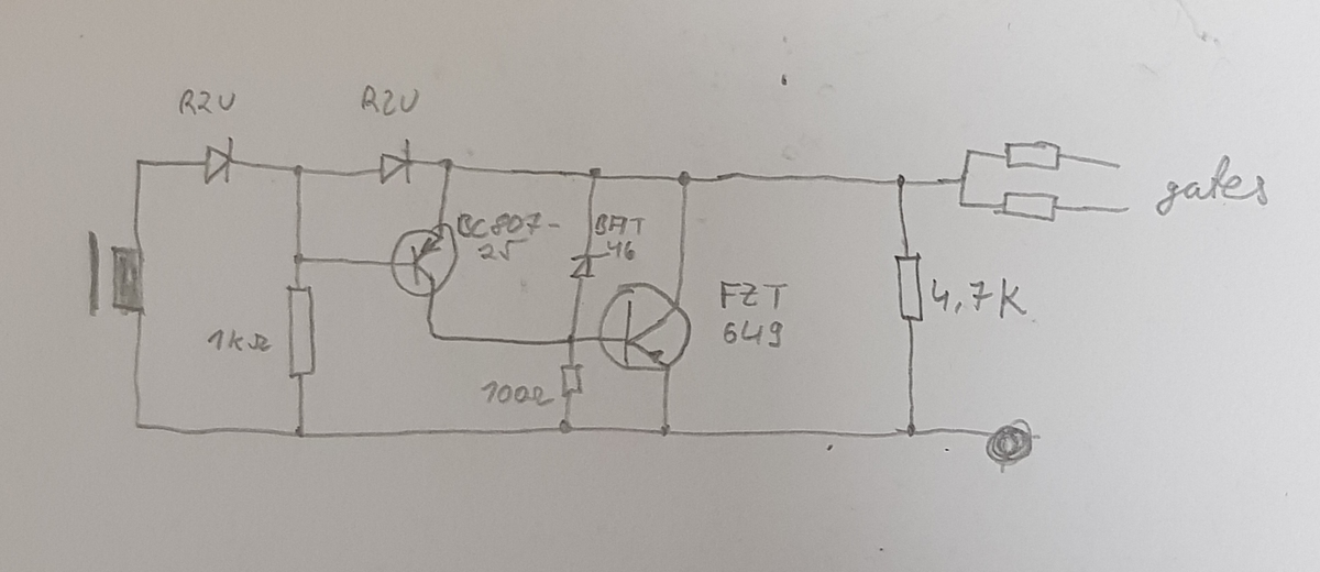

Also dann weiter die Schaltung examinieren. Dabei kam raus dass die
Gates der H Brücke mit einem UC3854 in Verbindung mit einem
Isolationstrafo angesteuert werden. Da gibts dann 2 Sekundärwicklungen
für je 2 IGBTs und eine dieser Dchaltungen habe ich mal aufgezeichnet...

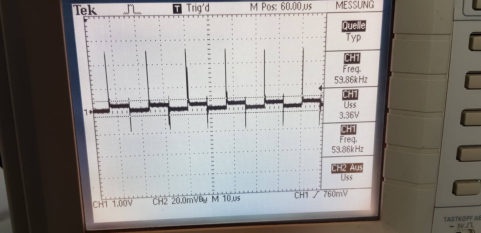

Da Messungen mit dem Oszi auf einen defekten BC307 deuteten habe ich
gleich die komolette Schaltelerie ausgetauscht (sind ja nur paar
Bauteile). Das Problem besteht aber weiterhin. Sprich bevor ich die
IGBTs wieder eingebaut habe mal schnell nachgemessen ob an den Gates
eine Spannung ankommt- kommen zwar die Pulse aus der Wicklung allerdings
funktioniert die Schaltung nicht wirklich bzw. der BC807 bekommt nur ein
sehr schwaches Signal am Gate (60kHz bei ca. 1V), ist somit nicht
gesättigt und somit bekommt auch der FZT keine Gatespannung.

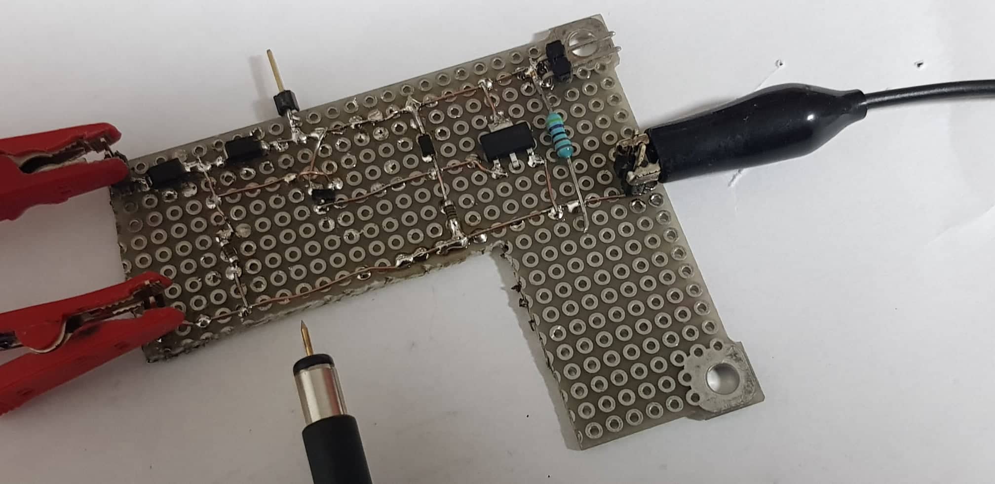

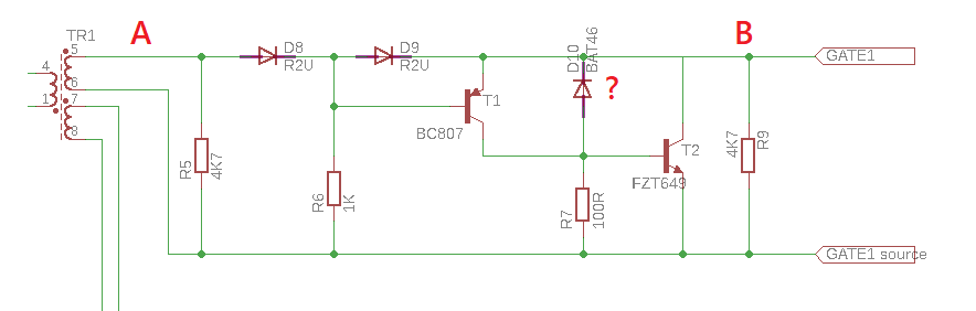

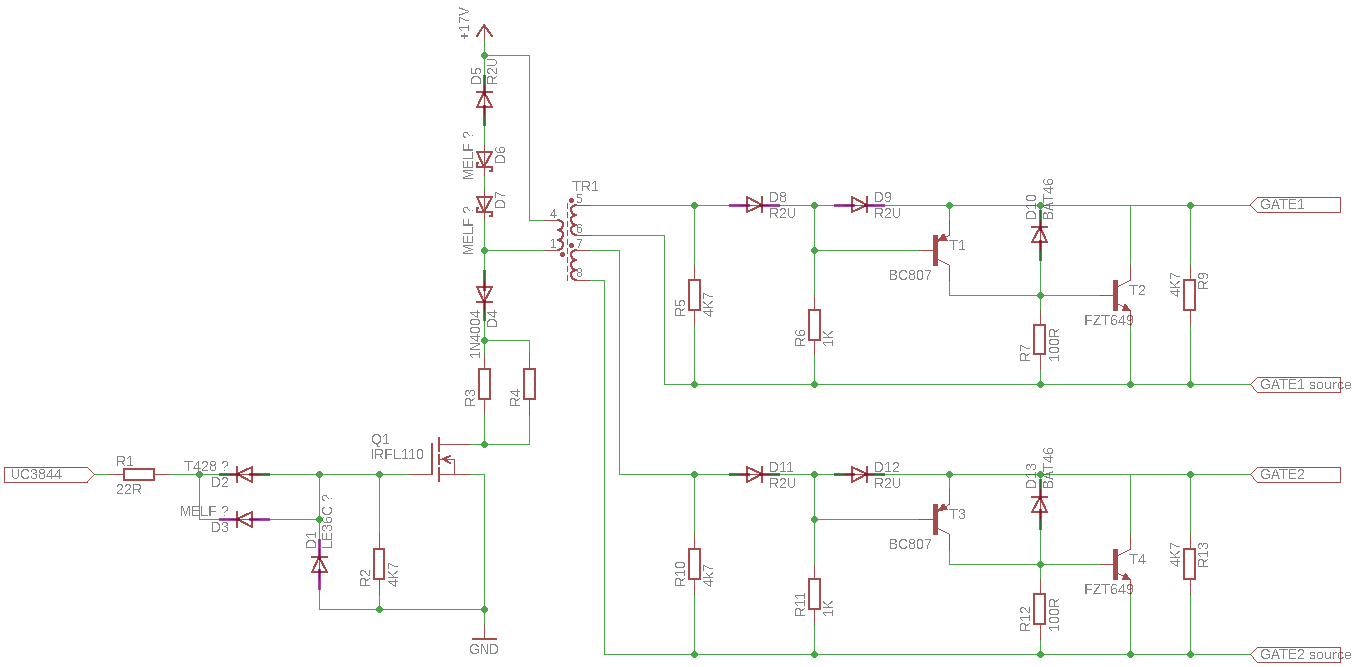

Woran kann das jetzt liegen? Habe einen Schaltplan für ein ähnliches
Schweißgerät gefunden und die Schaltung für ein paar Messungen mal auf
einer Lochraste aufgebaut (übrigens beide Dchaltungen aus den
Schaltplänen), Funktionsgenerator mit 60kHz 20VUp angeschlossen und
gemessen. Immer noch nix. Woran liegt das? Dachte das hat irgendwie
etwas mit dem HFE des BC807 zutun, habe dann auch einen 807- 16
bestwllt, aber wieder nix. Nun gebe ich auf.
Ich würde mich sehr freuen wenn mir jemand ein paar kleine Tipps geben
würde was man da noch machen kann und wie denn die Schaltung genau
funktioniert.

Was hindert Dich das in LTSpice hineinzuklopfen und zu verstehen?

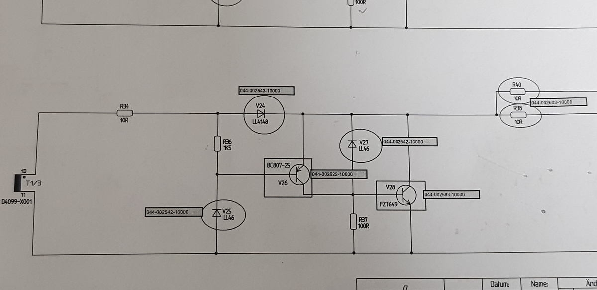

Wieso hast du in der Bleistiftskizze den 10Ohm-Widerstand durch eine
Diode ersetzt?
Wenn ich die Schaltung richtig verstehe werden die Gates durch R24, V24
und dann R38/R40 angesteuert wenn am T1/3 der Pin 13 positiver ist als
Pin 11.
Damit die Gates schnell geleert werden wird dann, wenn die Spannung an
T1 "umgedreht" ist, also Pin11 positiver als Pin 13, V24 gesperrt, V25
leitet und steuert damit V26 auf, der V28 öffnet und die Gateladungen
werden somit ziemlich schnell ausgeräumt.
Wenn Du nun den R34 durch eine Diode ersetzt funktioniert das nicht
mehr, da die Schaltung keinen Stromfluß zusammenbringt wenn T1 das
Signal zum Abschalten gibt.
hth

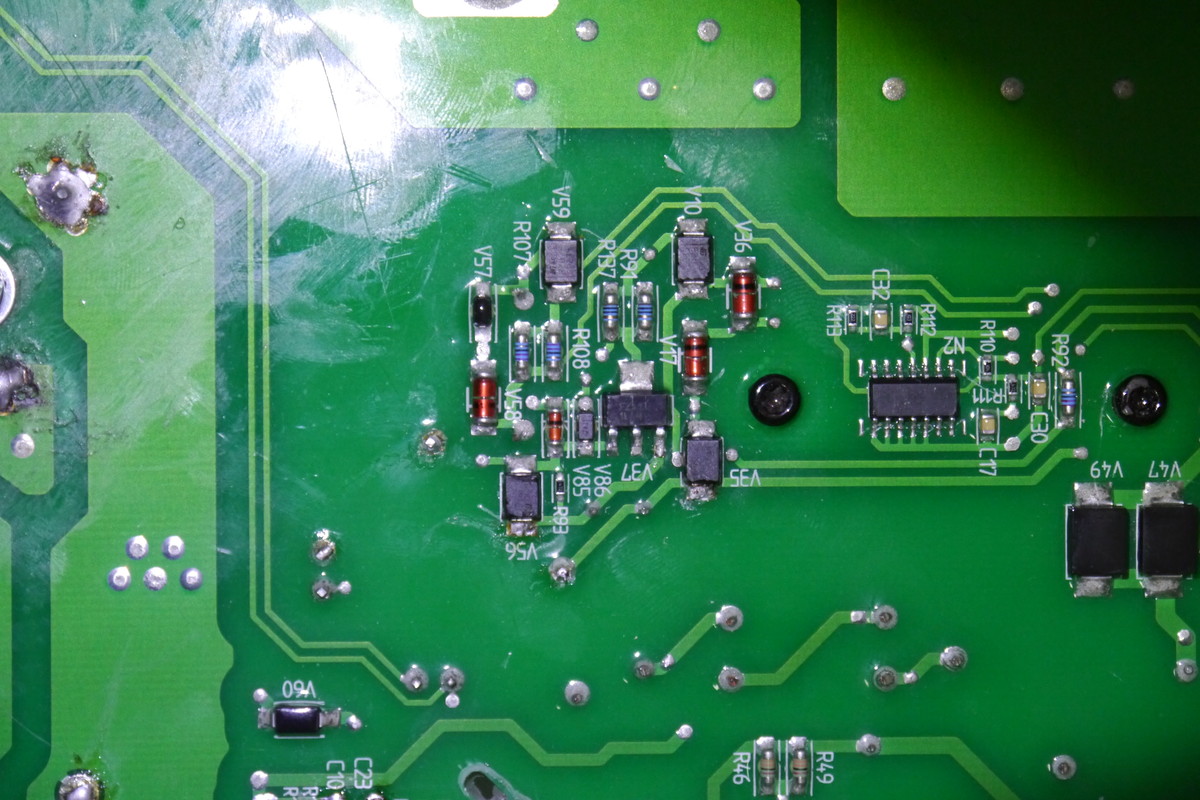

ich habe auch nix umgemalt und durch Dioden ersetzt, die Bleistigtskizze
ist einfach nur die Schaltung wie sie in meine Gerät ist. Die Gedruckte
Schaltung ist einfach nur eine aus einem anderen Gerät des Herstellers,
von welchem es online eine Serviceanleitugn gibt.

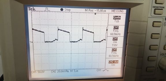

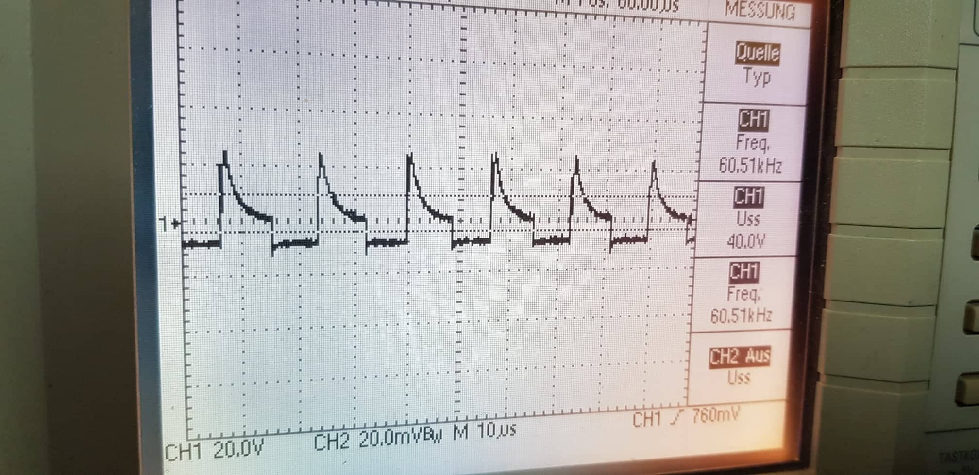

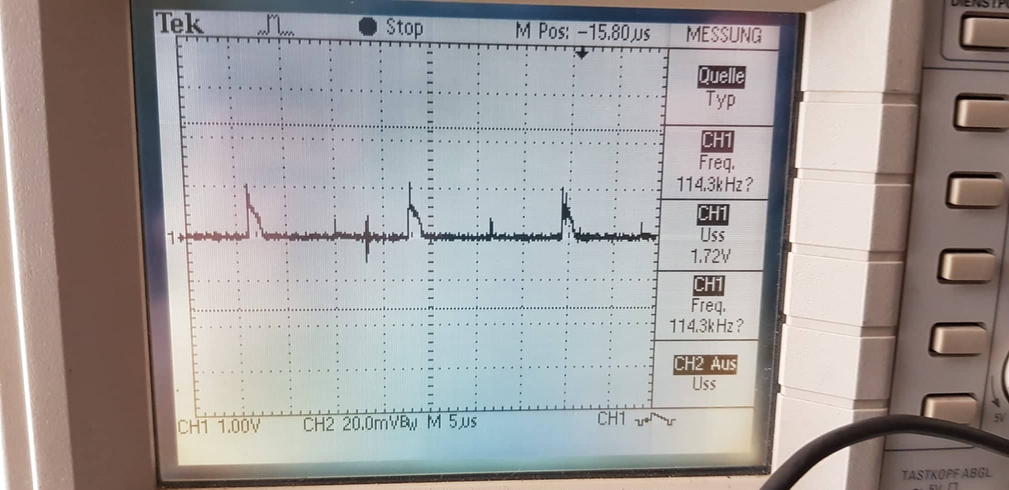

Inn den Bildern einmal die gelötete Testschaltung (etwas hässlich da oft
umgelötet) sowie das Oszibild; Spannung am Gate des FZT zur "Masse".

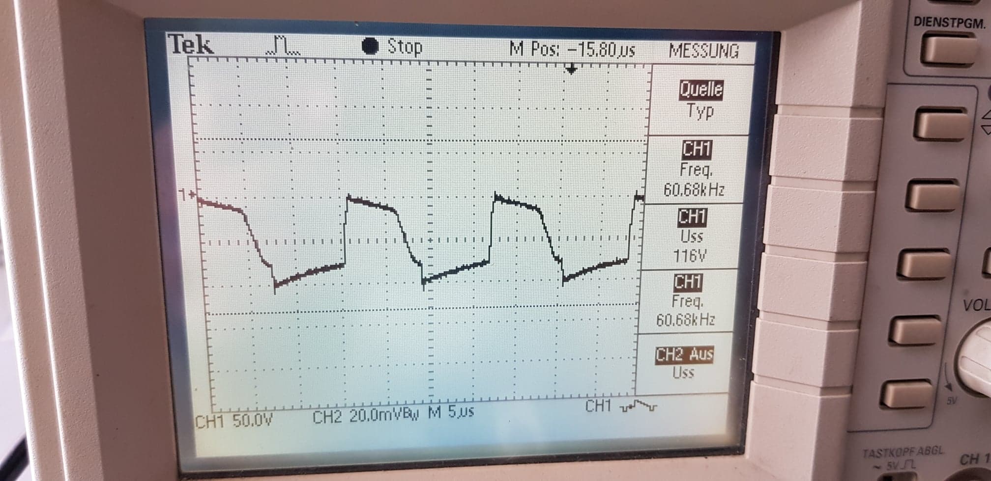

Nun nochmal etwas genauer herumgemessen und es kommen an den Gates der
IGBTs doch paar Elektronen an. Einmal ca. 5v in der einen und ca. 7V in
der anderen hälfte an.

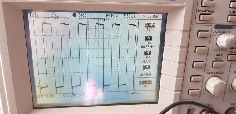

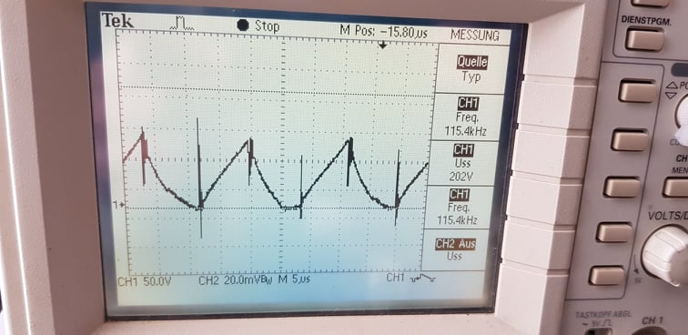

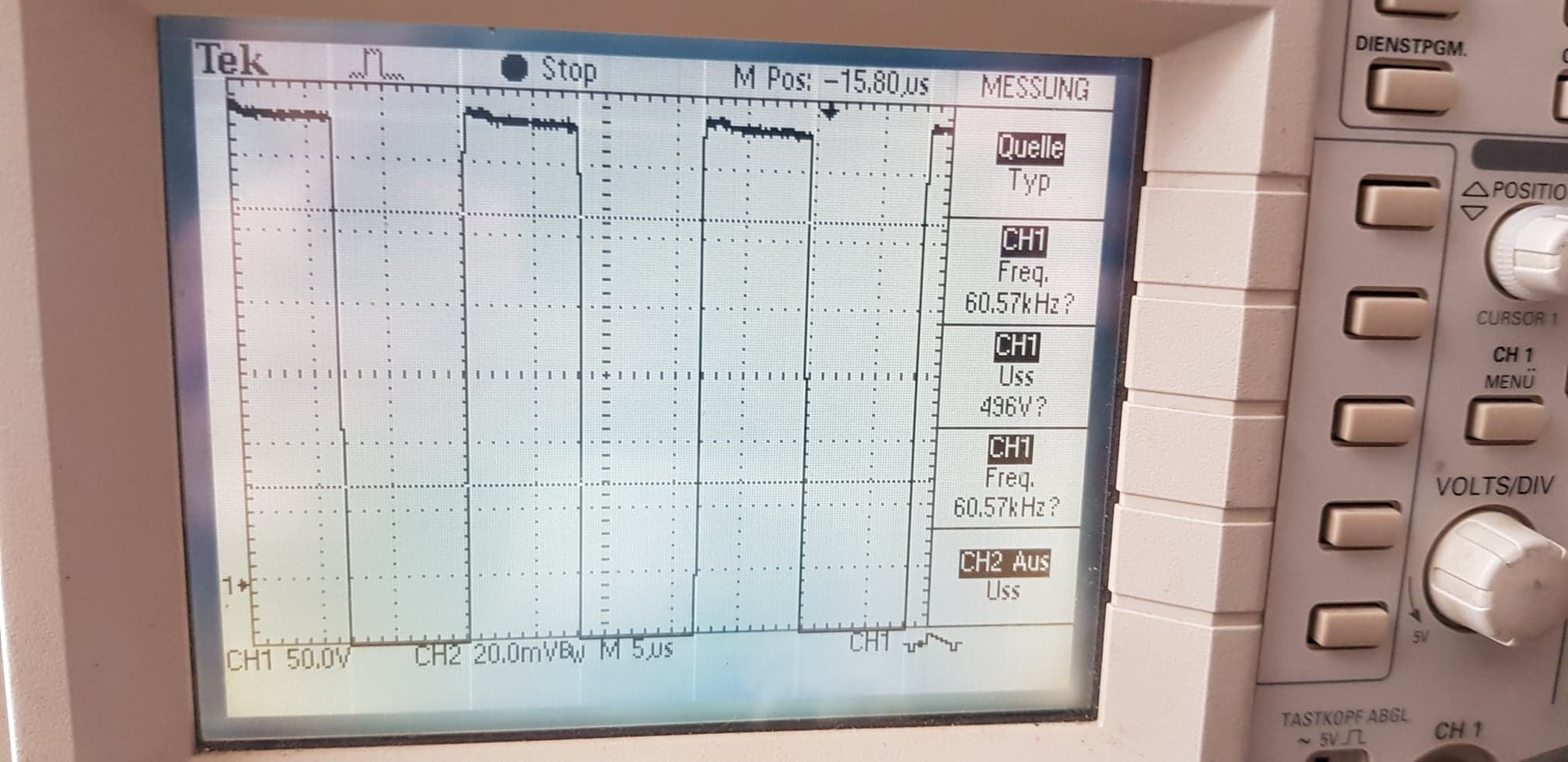

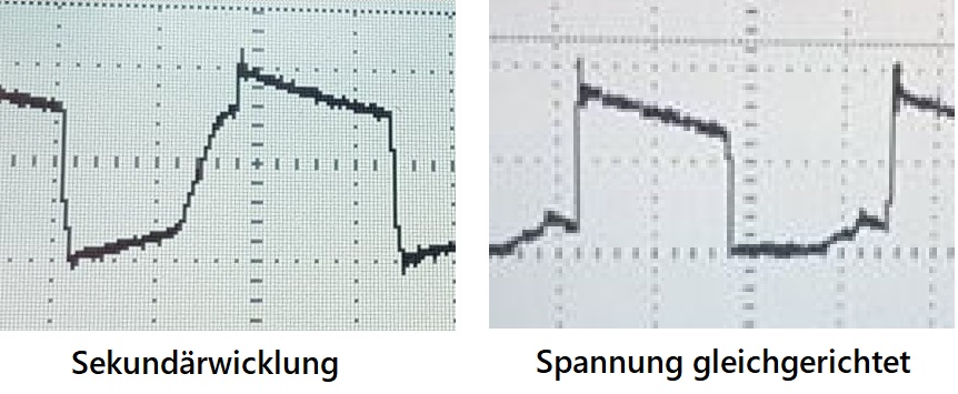

Da ergibt sich dann aber noch ein anderes Problem... Der Trafo bekommt
ja nichtmal ein schönes Rechtecksignal. Siehe Bild.
Dann muss ich morgen wohl da ansetzen und nachmessen was dort kaputt
ist. Eine ungefähre schaltugn und Oszibid der Primäseite auch dabei.
Ach du... Na sowas.

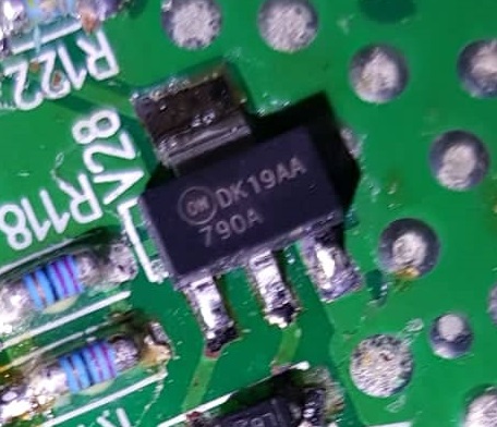

Und da war ich mir so sicher der FZT790 ist mehr oder weniger das
gleiche wie der FZT649. ALso doch lieber in Ruhe bestellen, erst recht
wenn TME die Seiten 2 Stunden lang lädt.
Naja- dann halt wieder bestellen. Habe leider keinen passenden da.
Dann sehen wir auch mal ob dann die IGBTs noch heile bleiben, oder ob
diese wieder in die Luft fliegn.

Maxi schrieb:> habe die> FZT560A bestellt. EIngekötet, Gerät eingeschalter und wieder fleigt die> Sicherung heraus, wieder die IGBTs Kurz.
Du hast es nicht besser verdient.
Einköten nehmen die Dinger übel.
(Gerade Zahl = PNP).
Fmal wieder falsch geschrieben....
Also ich habe die NZT560A gekauft. Das sind 100%ig NPNs.

Maxi schrieb:> Auch hier selbiges Problem. IGBTs sind kurz, habe nun auch alle Bauteile> gewechselt, zusammen mit dem NPN und auch hier wieder das Problem: Alles> schön nund gut, halbwegs rechteckige 20Vp Spannung am "Front End", auch> an der Basis des BC807 sowie an dessen Emitter, aber am Collector> garnix. Null Spannung.
Am Kollektor vom PNP liegt nur Spannung an solange das Gate aktiv
entladen wird. wenn da nichts/nur ein Puls zu sehen ist, ist das gut, da
das Gate also schnell entladen wird.
Die Spannung am Emitter ist fast die Gate Spannung (liegen noch 100 Ohm
dazwischen), wenn die also gut aussieht dann wird das schon so stimmen.
> Mal probehalber einen Kondensator angeschossen, bei 0,17µF halbwegs ein> gutes Rechteck mit 1Vp, dann man 0,1µF genommen und unten Rechteckig,> oben eher Hügelig Ich glaube bei denn paar Picofrad der gates wird das> gleiche rauskommen.
Wo hast du das gemssen? Auch in der Simulation gitbs am Gate gute
Rechtecke und am Kollektor PNP/ Basis NPN auch nur kurze, hügelige
Dreiecke mit <1V, das ist schon richtig so.
> Mittlerweile zweifle ich am BC807. Ich überlege ob da nicht ein P-> Mosfet im Sot23 Abhilfe schaffen würde, dann ggäbe es wohl ein kleineres> Problem mit den strömen...
Du hast kein Problem mit den Strömen, nicht bei 62kHz und dem bisschen
Gate Kapazität. Ich habe mittlerweile den Überblick verloren welche
Transistoren du wo eingebaut hast, aber es könnte sein dass deine
Ersatztypen langsamer sind als die Originalen (oder auch zu schnell).

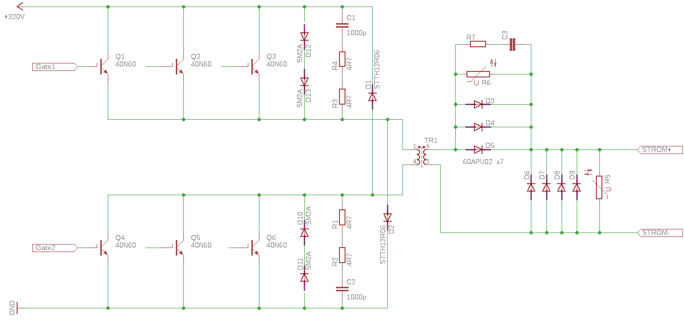

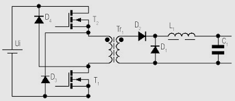

K. S. schrieb:> - Zeig mal mehr vom Schaltplan, ist das eine Voll/Halbbrücke oder ein> einzelner IGBT?
Aus der Prosa des TO kann ich mir zusammenreimen, daß sein Gerät ein
Eintakt-Durchflusswandler ist.
Im Anhang das Prinzip-Schaltbild.
Ich habe aber auch den Eindruck, daß Wissen und Können des TO für eine
erfolgreiche Reparatur nicht ausreichen. Zu einer systematischen und
besonnenen Herangehensweise ist er auch nicht in der Lage.

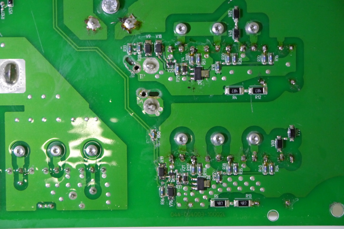

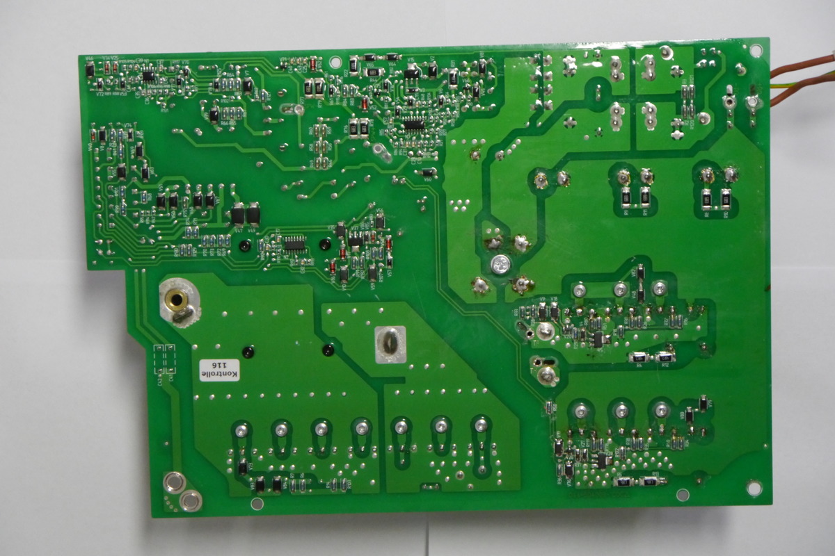

Sven S. schrieb:> Aus der Prosa des TO kann ich mir zusammenreimen, daß sein Gerät ein> Eintakt-Durchflusswandler ist.> Im Anhang das Prinzip-Schaltbild.
Das das wahrscheinlich zwei IGBTs sin erkennt man auf dem Bild von der
Platine, nur bei solchen Fällen ist Wissen besser als Raten.

Das Gerät geht beim einschalten für ein paar Sekunden in den
Kalibrationsmodus, dabei geht für ca. 0,5s die ganze Inverterstufe,
sprich der UC3854 an. Also dann erstmal den Ausgang des UC3854 gemessen,
kam ein sehr schönes Rechteck mit 15Vp und den 60kHz heraus.
Dann gings weiter an die Schaltung die den Gattreiber- Isolationstrafo
primär steuert. Dort am Gate des Fets ebenfalls die 15V Rechteck.
Genauso sah es dann im Prinzip an der Primärseite des Trafos aus, wobei
eine Kante des Rechtecks etwas rund war, ich denke das ist aber zu
vernachlässigen.
Dann gings weiter an die Sekundärseite und somit an die Gatetreiber.
Hier erstmal die Spannungen an der Sekundärwicklung gemessen: ca. 40Vp.
Dann am gate des FZT NPN, waren um die 15Vp, genauso am Drain des NPNs.

Mach doch mal Fotos von der Platine.
Am besten mit einer Digicam ohne Blitz und mit gleichmäßiger
Beleuchtung.
Von oben und von unten.
Die IGBTs sind auch von Interesse. Welche Typen, und womit ersetzt?
Von der Sekundärseite war noch gar nicht die Rede. (Nicht die
Sekundärseite vom Impulstrafo, sondern da, wo der Schweißstrom fließt).

> Ich verstehe die Schaltung ungefähr, und kann mir im Kopf ein bisschen> die Stromflüsse und Spannungen (immer schön wie es damals der> Physiklehrer mit Rot und Blau gemacht hat) vorstellen, die Schaltung ist> ja auch recht nachvvollziehbar.
Für dich ja, für uns (bis auf den Gatetreiber) leider nicht. Im ersten
Post hast du doch einen Ausschnitt vom Schaltplan, wie wäre es den mal
vollständig als Bild(er) oder PDF hochzuladen?

Falls dir jetzt aufgefallen ist dass ich mehrfach auf den Schaltplan
hingewiesen habe, könntest du den vllt. tatsächlich mal posten.
K. S. schrieb:
> Falls dir jetzt aufgefallen ist dass ich mehrfach auf den Schaltplan> hingewiesen habe, könntest du den vllt. tatsächlich mal posten.
Also dann.
Ich denke alles sollte nachvollziehbar sein.
Von mir ersetzt wurde also alles auf der Sekundärseite des Gateteibers
(die Primäransteuerung- außer tausch des UC3854- habe ich so gelassen),
dabei habe ich bei allen Bauteilen genau das gleiche verwendet, außer:
- Anstatt der STTH12R06 Freilaufdiode eine RHRP1560
- Anstatt den R2U habe ich R2A genommen (Das gleiche nur in SMA)
- Bei dem NPN des Gatetreibers FZT649 in NZT560
Mache Widersände (z.B. vom Snubber) sowie die im Schaltplan zu sehenden
SM2A (Was ist das übehhaupt für ein TYP? Wieder irgend eine spezial-
Nummer vom Hersteller?) wurden so gelassen, sind laut Multimeter in
Ordnung.
Sont wie gesagt alles mit den gleichen Typenbezeichnungen. Auch habe ich
in den Datenblättern der Transistoren und Dioden geschaut ob die Werte
ungefähr stimmen, das war in der Tat so.
Noch etwas: In meinem Schaltplan habe ich die von mir nicht bekannten
Dioden (z.B. die im Melf Gehäuse, bei denen man nix ablesen kann) mit
einem ? gekennzeichnet.
Ich denke auf der (Leistungs-) Sekundärseite wird nix defekt sein. Auch
hier habe ich mal die ganzen Dioden durchgemessen und da ist eigentlich
alles in Ordnung, viel zu messen gibts da auch nicht.
Im Schaltplan des Inverters sind bei jedem IGBT in Reihe zum Gate zwei
parallele Widerstände, diese habe ich vergessen aber ich denke das ist
nachvollziehbar. Diese sind auch okay.

ich habe versucht Fotos halbwegs zu machen, besser als das bekomme ich
das aber nicht hin, wenn ich die Platine gut ausleuchte dann Spiegelt
dder Schutzlack ganzschön.
Im Bild von der Primärschaltugn sind noch weitere Bauteile (V57, V58,
V59) als auf meinem Schaltplan zu sehen, diese gehören zu der Schaltung
die den Strom durch den Trafo misst, albo bitte nicht verwirren.

Maxi schrieb:> wenn aber beide IGBT-> Seiten gleichzeitig angehen dann kann es sein dass immerhin die> Freilaufdioden eine Raumfahrt erfahren.
Ganz im Gegenteil. Beide IGBT-Gruppen oben und unten, schalten
gleichzeitig.
Die Dioden D1 und D2 dienen zur Entmagnetisierung, während die IGBTs
sperren. (D2 hast Du falsch herum eingezeichnet).
Diese Topologie bedingt eine max. Einschaltdauer der Transistoren von
<50%.
Darauf kannst Du achten beim Funktionstest der Treiberschaltung.
Maxi schrieb:> Aber wie gesagt, wenn diese dumme Gatetreiberschaltung funktioniet, dann> sollte der Rest dies auch tun. Nur muss man nun dazu kommen warum diese> nicht tut, bzw. warum der blöde NPN keine Spannung am Gate bekommt...
Weil es ein bipolarer Transistor ist.
Die Gates der IGBTs werden von der Übertragerwicklung über D8 und D9
aufgeladen, und die IGBTs damit eingeschaltet. Das Entladen über den
Übertrager würde zu lange dauern, und deshalb sind T1 und T2 eingebaut.
Sie entladen die Gate-Kapazität des IGBT in kürzester Zeit, sind aber
auch nur so lange aktiv. An der Basis(!) des NPN sind also nur sehr
kurze Impulse mit ca. 0,7 Volt messbar. Und auch nur dann, wenn an die
Treiberschaltung eine kapazitive Last angeschlossen ist. Wenn der
Spannungsabfall an "B" dem an "A" kaum "hinterherhinkt", ist alles i.O.
Und was bedeutet das Fragezeichen?
Diese Diode ist überflüssig, sinnlos.
Wurde die beim Optimieren (Zeitschinden) vergessen?

> Die Gates der IGBTs werden von der Übertragerwicklung über D8 und D9> aufgeladen, und die IGBTs damit eingeschaltet.
Genau, so weit versteh ichs.
> Das Entladen über den> Übertrager würde zu lange dauern, und deshalb sind T1 und T2 eingebaut.
Richtig...
> An der Basis(!) des NPN sind also nur sehr> kurze Impulse mit ca. 0,7 Volt messbar.
Ich habe da auch so um die 1Vp Rechteck gemessen (hab ich das überhaupt
schonmal geschrieben?), allerdings keine Impulse (oder meinst du damit
das Rechteck?)
> Diese Diode ist überflüssig, sinnlos.> Wurde die beim Optimieren (Zeitschinden) vergessen?
Die hab ich dann nicht eingebaut. Das Ding hat ein Ingeneur entwickelt,

Maxi schrieb:>> Diese Diode ist überflüssig, sinnlos.>> Wurde die beim Optimieren (Zeitschinden) vergessen?>> Die hab ich dann nicht eingebaut. Das Ding hat ein Ingeneur entwickelt,> der bestimt 6 Jahre lang Elektrotechnik studiert hat und dafür hat man> ihm locker 10t€ bezahlt.
Nicht so voreilig! Wenn das eine Zenerdiode wäre, könnte sie das Gate
des IGBT schützen. Es genügt dann eine ZD geringer Leistung, da sie T2
aufsteuert, der dann den Löwenanteil der Verlustleistung übernimmt.
...vielleicht hat sich der Entwickler doch so seine Gedanken gemacht,
für die 10kEuro. :-)
Grüßle
Volker

Ich habe die BAT46 genommen (auf der SMD stand L6 C5, sollte also wohl
passen...)

Maxi schrieb:>> An der Basis(!) des NPN sind also nur sehr>> kurze Impulse mit ca. 0,7 Volt messbar.>> Ich habe da auch so um die 1Vp Rechteck gemessen (hab ich das überhaupt> schonmal geschrieben?), allerdings keine Impulse (oder meinst du damit> das Rechteck?)
Die beiden Transistoren sind, während der Übertrager Spannung liefert,
nicht leitend, und an Punkt B (siehe vorhergehenden Post von mir) sind
ca. 15 Volt.
Die beiden T. leiten nur ~100nS oder noch kürzer, um die Gates der IGBTs
zu entladen. Sollte es bei Dir anders sein, liegt ein Defekt vor, den es
zu finden gilt.
Volker B. schrieb:> Nicht so voreilig! Wenn das eine Zenerdiode wäre...
Der TO hat im Eröffnungspost einen Schaltplanausschnitt gezeigt, der
nicht von ihm gezeichnet wurde. Da ist es eine LL46.

Daich ehrlich gesagt ein bisschen "lernen" will, bin ich am überlegen
mir genau die gleiche Schaltung (sprich alles von der Primärseite bis zu
den IGBTs) auf einer Platine aufzubauen und dann darauf Messungen
durchzuführen. Anstatt des UC3854 einen Funktionsgenerator und anstatt
den IGBTs halt ein paar Volt und paar Amper aus dem labornetzteil. Nur
kenne ich die Werte dieses Trafos nicht, aber wie schon geschrieben
sollten die 1:1:1 hinhauen.
Wenn die Schaltung dann immer noch nicht Funktioniert.... dann weiß ich
auch nicht. Dann muss es an den Bauteilen liegen.
Vor der Tür steht sowieso ne Reicheltbestellung, vielleicht finde ich ja
irgendeinen passenden HF Übertrager.
Das ist mir schon klar. So würde ich es ja auch machen. Aber solange die
Gatetreiberschaltung auch ohne IGBTs nicht funktioniert macht es nicht
wirklich sinn mit der Leistungsplatine herumzuspielen.
Ich habe in meiner Kloschüssel einen VAC T60403 HF- Übertrager gefunden,
laut Funktionsgenerator und Oszi hat der 1:1:1. Perfekt für einen
kleinen Testaufbau.
Anbei ätze ich mir die anderen beiden Platinen die auf meiner Liste
sind...
Maxi schrieb:> Volker schrieb:>>> P.S.: Wenn Du die Zenerdiode durch eine normale Gleichrichterdiode>> ersetzt hast, wäre das eine Erklärung für das Ableben der IGBTs...>> Ich habe die BAT46 genommen (auf der SMD stand L6 C5, sollte also wohl> passen...)
Passt allerdings viel besser auf eine 9,1V Z-Diode...
Das kann natürlich sein, allerdings sind diese Dioden in ganzen Gerät
mehrfach verbreitet, auch auf der zentralen Steuerplatine und in
Schaltungen wo es einfach mehr Sinn macht eine Signaldiode zu verwenden.
Maxi schrieb:> hinz schrieb:>>> Passt allerdings viel besser auf eine 9,1V Z-Diode>> Das kann natürlich sein, allerdings sind diese Dioden in ganzen Gerät> mehrfach verbreitet, auch auf der zentralen Steuerplatine und in> Schaltungen wo es einfach mehr Sinn macht eine Signaldiode zu verwenden.
Möglicherweise gibts da eben zwei Bauteile mit sehr ähnlichem Marking.
Ist denn die Schriftart und -größe identisch, und auch der
Kathodenstrich?

Ich habe zwar aufgrund Zeitmangel keine Testplatine mit der Schaltung
gemacht, dafür habe ich mir bei der arbeit aber nochmal gedanken von der
Schaltung gemacht und bin zum Schluss gekommen dass diese eigentlich
tatsächlich ganz einfach funktioniert und ich glaube der Ingeneur hat
sich da doch richtige ausgesucht.
Wenn ich nun im Kopf die ganzen Dioden am Trafoausgang weglasse und das
ganze dur einen Kondensator ersetze (Also Gate des IGBTs), macht es für
mich schon Sinn was die beiden Transistoren machen.
Wenn keine Spannung am Trafo anliegt, gekommt der PNP durch seinen 1K
Widerstand sozusagen ein 0V potential an der Basis. Das führt dazu, dass
er die Restspannung des Gates in die Basis des NPN "leitet", dieser wird
leiten und schließt das Gate mit 0V kurz. Das ganze geht natürlich
blitzschnell, deswegen sidn auch die kleinen "Impulse" an der Basis des
NPN verständlich.
Rischtisch? Naja vielleicht etwas komsich ausgedrückt aber es ist
verständlich.
Bei der letzten Reicheltbestellung dachte ich einfach mal aus dem nichts
ich bestelle irgendeinen zufälligen NPN Transistor im SOT223 (darauf
geachtet dass die Werte halbwegs übereinstimmen), in dem Fall ein
BDP947. Na dann hab ich ihn halt eingelötet und one angeschlossenem
Leistungstrafo bissl bit dem Oszi gemessen.
In den Bildern sieht man alse den Rechteck am Gate des IGBTs bzw. am
Collector des NPN und im anderen Bild die Basisspannungsspitzen an der
Basis des PNP.
Das sind übrigens die Messungen aus dem anderen defekten Gerät,
Schaltung ist aber fast die gleiche.
Sieht doch eigentlich ganz vielversprechend aus oder?

Maxi schrieb:> Spricht was dagegen?
Diese Frage kann erst wirklich beantwortet werden, wenn Du eine
Schaltplanskizze zeigst. Sonst herrscht zumindest bei mir eine gewisse
Unsicherheit.
Maxi schrieb:> machen die Dinger jedoch Proleme wenn sie Saft abbekommen... Ist ein> S20K320.
200 Volt-Dioden werden von 320 Volt-Varistoren "geschützt".
Des Menschen Glaube ist sein Himmelreich.
Naja ich habe ja davor schon einen Schaltplan gezeichnet (" Schaltplan_
Inverter").
Nun ist die Primärwicklung des Leistungstrafis abgelötet und ein
Widerstand dran.
Jetzt gibts 2 Mögligkeiten:
- Primärwicklung wieder direkt an die IGBTs anlöten
- Primärwicklung mit Widerstand in Reihe an die IGBTs anlöten.
Maxi schrieb:> Primärwicklung mit Widerstand in Reihe an die IGBTs anlöten.
Genau das hatte ich gemeint.
So sind die Transistoren vor zu hohem Strom geschützt, und Du kannst in
Ruhe checken, ob alles in Ordnung ist.
Sodele. Nun immerhin keine zerschossenen Transistoren.
Aber es ergibt sich so ein Oszibild. Irgendwie nicht vielversprechend...
Jetzt bin ich am überlegen ob das normal ist oder ob die IGBTs immernoch
nicht komplett entladen werden... Sollte ja wohl wie ein Rechteck
aussehen?
Maxi schrieb:> Jetzt bin ich am überlegen ob das normal ist oder ob die IGBTs immernoch> nicht komplett entladen werden... Sollte ja wohl wie ein Rechteck> aussehen?
Denk an die Thresholdspannung der IGBTs.
Maxi schrieb:> Aber es ergibt sich so ein Oszibild. Irgendwie nicht vielversprechend...
ist da nur bei mir kein Bild in diesem Post oder meinst du das von viel
weiter oben?
Maxi schrieb:> an der Primärwicklung
Die Kurve zeigt den Magnetisierungsstrom durch den Trafo.
Die Widerstände müssen gekocht haben.
Jetzt bleibt Dir nichts Anderes übrig, als einen Widerstand nach dem
Anderen zu entfernen.
Zur Ergänzung:
Ich habe mal hingeschrieben, an welcher Stelle die IGBTs Ein- und
Ausschalten.
Du hast offensichtlich die Spannung an den Widerständen gemessen.
Uh das wird Interessant. Dann werd ichs morgen mal machen. Ich werde
auch immer parallel dazu messen.
Könnt Ihr noch empfehlen was ich dabei beachten sollte? Oder wann es
gefährlich wird? Oder einfach machen? :)
Maxi schrieb:> was ich dabei beachten sollte?
Bei Verkleinerung des Widerstandswertes sollte auch die Spannung am
Widerstand kleiner werden. Der Magnetisierungsstrom kommt mir ziemlich
hoch vor. Vielleicht stimmt auch mit dem Trafo etwas nicht.
Windungsschluss?

Also nun habe ich das ganze mit ca. 100 Ohm (2x47) versucht und hier
auch wieder das Oszbild.
Zuerstmal wieder keine defekte allerdings fällt mir ein lautes "knirren"
vor (Wer mal an einem Schaltnetzteil das Ohr drangehalten hat kennt
dieses "summen")
Nun überlege ich ob das aus dem Haupttrafo kommmt oder ob das
zusätzliche Schaltnetzteil auf der platine dieses laute Summen
verursacht.
Was mir auch auffält ist der Fakt dass die Rechteckwelle zwar schön
rechteckig ist aber von "strich zu stic"h bzw. Up tatsächlich 496V
sind??? Wird ja wohl net normal sein?
Maxi schrieb:> von "strich zu stic"h bzw. Up tatsächlich 496V> sind??? Wird ja wohl net normal sein?
Auf dem Schirm sehe ich 380 Volt.
Wo hast Du das Oszi dieses mal drangehalten?
Die Spannungen an den Widerständen, an der Primärwicklung und der
Sekundärwicklung wären aufschlussreich.

> Auf dem Schirm sehe ich 380 Volt.> Wo hast Du das Oszi dieses mal drangehalten?
Da wo die Leitungen der Primärwicklugn eingelötet werden sprich direkt
am "Ausgang" der IGBT Stufe.
Es sind schon knappe 500V, die Rechteckwelle war auf dem Oszi nur aus
dem Bild (ja ich habe im Oszi nach unten gescrollt).
Jeztzt die Bilder an den Widerständen sowie das Oszibild der
Sekundärwicklung. W
Was mir auffällt: Oszibild an der Sekundärwicklung sowie nach den Dioden
(sozusagen an Schweißstrom + und -) sind eigentlich komplett Identich.
Maxi schrieb:> Da wo die Leitungen der Primärwicklugn eingelötet werden sprich direkt> am "Ausgang" der IGBT Stufe.> Es sind schon knappe 500V,
Da sind sogar 640 Volt Spitze-Spitze zu erwarten. 2x die
gleichgerichtete Netzspannung.
Maxi schrieb:> Was mir auffällt: Oszibild an der Sekundärwicklung sowie nach den Dioden> (sozusagen an Schweißstrom + und -) sind eigentlich komplett Identich.
Wiederhole die Messung bitte mit Lastwiderstand nach den Dioden, damit
das Oszi nicht die Leckströme misst. Wenn dann die negative Spannung
nicht verschwindet, ist die eine oder andere Diode Schrott.
Die beiden Kurven vor und nach der Gleichrichtung unterscheiden sich
kaum.
Vor allem die Spannung hätte kleiner werden sollen.
Überprüfe die Dioden noch mal genau, und schmeiß die unnützen Varistoren
raus. (Warum die unnütz sind, hatte ich schon angedeutet).
Also die Varistoren sind draußen.

Kann ich jetzt vermuten, dass die Varistoren probleme gemacht haben??
Ich muss mich auch noch korrigieren. Ich habe geschrieben es waren
S20K320 Varistoren, das ist falsch, das war der auf der AC Seite.
Diese sind einmal S20K75 sowie S20K150.
Der 75er hat ein paar leichte Beulen aber keine Brandspuren o.ä.
Vielleicht warens ja die? Wenn das Gerät im Elektrodemodus immerhin um
die 80-90V Leerlaufspannugn hat, könnte es ja vielelicht die bzw. einen
davon zerschossen haben?
Lock mir jetzt irgendwie an den Widerstand an der Primärseite
abzuklemmen, aber erstmal warte ich was Ihr hier so sagt.

Alo das große Geheimnis ist gelüftet. Es waren die Varistoren (oder
einer davon), habe beide getauscht und jetzt läuft das Gerät wie noch
nie.
Da hätte ich ehrlich gesagt vorher drauf kommen können... Aber immerhin-
mal wieder was dazugelernt und das freut mich am meisten.
In dem anderen Gerät wirds aus Erfahrung (kann ich ja jetzt so sagen :))
bestimmt auch ein Varistor sein. Da werde ich das Procedere mit den
Widerständen mal wiederholen...

Die dicken Leistungsdioden brauchen diesen schwachbrüstigen "Schutz"
nicht.
Sven schrieb:
> Die dicken Leistungsdioden brauchen diesen schwachbrüstigen "Schutz"> nicht.
Ganz sicher?
Soll ich die Varsitoren also einfach komplett entfernen?
Weil irgendwie sind die bestimmt ohne Grund nicht da, wie gesagt ein
Ingeneur hat dafür bestimmt dicke tausende von Euros bekommen...
Maxi schrieb:> einfach komplett entfernen?
Der Meinung bin ich.
Die Leistungsdioden verhalten sich bei Erreichen ihrer Sperrspannung wie
eine Z-Diode. Der Unterschied zur Z-Diode ist hauptsächlich, daß die
Durchbruchspannung nicht definiert ist, es wird nur ein Mindestwert
garantiert. Im Vergleich zum Varistor können sie dabei eine Menge
Leistung abführen.
Varistoren werden eingesetzt, um zwar energiereiche, aber relativ
seltene Impulse zu absorbieren. Z.B. Spannungsspitzen auf der
Netzleitung, die durch das Abschalten großer Lasten entstehen. Bei 60KHz
sind sie schnell überfordert, wie Du siehst.
