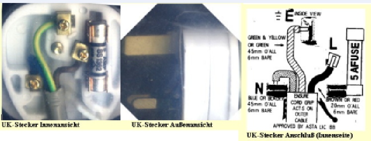

Stefan ⛄ F. schrieb:> Wenn du den Stecker abschneidest, fehlt dann diese Sicherung!
Stecker aufschrauben, und reinkucken. Wenn eine Sicherung drinne ist,
trotzdem einen Schoko anknöpern, und die Sicherung mit geeignetem Halter
ins Pult bauen.

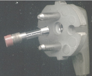

Aber SKII Ohne PE im Bild.
Und die gibts nicht mehr. Suche händeringend danach. Immer noch.

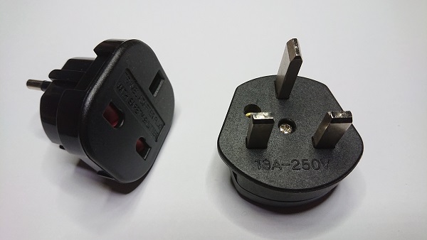

Harald W. schrieb:> Leider kann man auf den Bildern nicht erkennen, ob auch der> Schutzkontakt mit kontaktiert wird.
Am Stecker ist kein Schutzkontakt.

Sowas nennt man Konturenstecker.
Nur dann, wenn kein PE gefordert wird, darf man den verwenden.
Hab gerade geschaut,
die Sicherungen für GB-Stecker bei mir im Vorrat habe allesamt 7A.
13A gibts auch. Sind sogar häufiger.
ca. 32x6mm
ciao
gustav
Wolfgang schrieb:>> Leider kann man auf den Bildern nicht erkennen, ob auch der>> Schutzkontakt mit kontaktiert wird.>> Am Stecker ist kein Schutzkontakt.
Es geht um den Adapter von Hans O.
Beitrag "Re: Adapter gesucht"

Stefan ⛄ F. schrieb:> Denn in diesen englischen Steckern befindet> sich oft eine kleinere Schmelzsicherung, die an das jeweilige Gerät> angepasst ist.
Also ich hab hier ein 65W-Laptopnetzteil abgesichert mit 5A.Von
Anpassung kann da keine Rede sein.Die Sicherung ist hauptsaechlich dem
Netzkabel und den Steckdosenleitungen gewidmet.Wehe dem Hersteller der
nicht geraetintern fuer die richtige Absicherung seiner Elektronik
sorgt.
Meine (praktische) Erfahrung ist die,dass in den meisten englischen
Steckern 5A und 13A - Sicherungen verbaut sind.Leicht von Laien
auszutauschen, die dann mal von 5A auf 13A umsteigen,die sie aus einem
brach liegenden Netzkabel entnehmen....

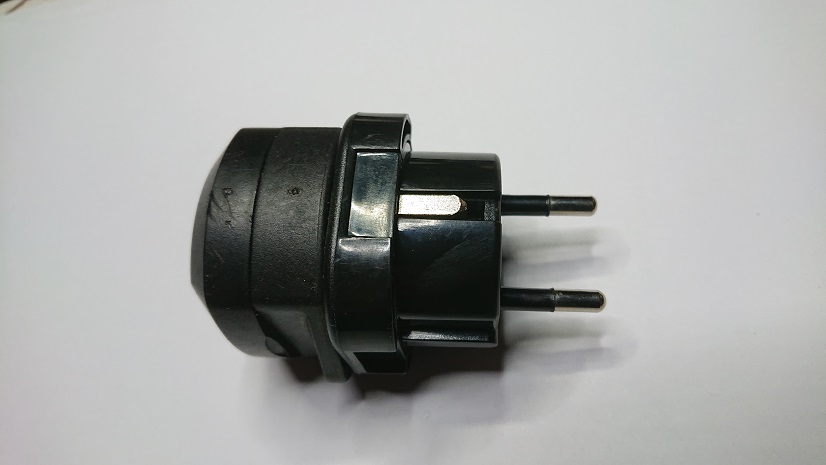

Hallo Harald,
>> Leider kann man auf den Bildern nicht erkennen, ob auch der> Schutzkontakt mit kontaktiert wird. Kannst Du das bestätigen?
ja, habe gerade durchgemessen.
Der Schutzkontakt wird vom Eingang zum Ausgang durchkontaktiert.
Lötlackl *. schrieb:> Bilder sagen manchmal mehr als (1000?) Worte.
Was da auf DSC_5451.JPG zu sehen ist dürfte nicht zulässig sein. Der
Buchse fehlen die "Shutter" (Berührungsschutz), die durch den längeren
Erdungs-Pin am Stecker betätigt werden. Shutter wurden bereits 1947 in
den britischen Standard aufgenommen. Nach 73 Jahren könnte man sie
langsam mal einbauen ...
Dem Stecker fehlen die Isolierhülsen an den L und N Stiften (sleeved
pins). Sleeved Pins sind 1984 in den britischen Standard aufgenommen
worden.
Michael Gugelhupf schrieb:> Lötlackl *. schrieb:>> Bilder sagen manchmal mehr als (1000?) Worte.>> Was da auf DSC_5451.JPG zu sehen ist dürfte nicht zulässig sein. Der> Buchse fehlen die "Shutter" (Berührungsschutz), die durch den längeren> Erdungs-Pin am Stecker betätigt werden. Shutter wurden bereits 1947 in> den britischen Standard aufgenommen. Nach 73 Jahren könnte man sie> langsam mal einbauen ...>> Dem Stecker fehlen die Isolierhülsen an den L und N Stiften (sleeved> pins). Sleeved Pins sind 1984 in den britischen Standard aufgenommen> worden.
Dem stimme ich zu.

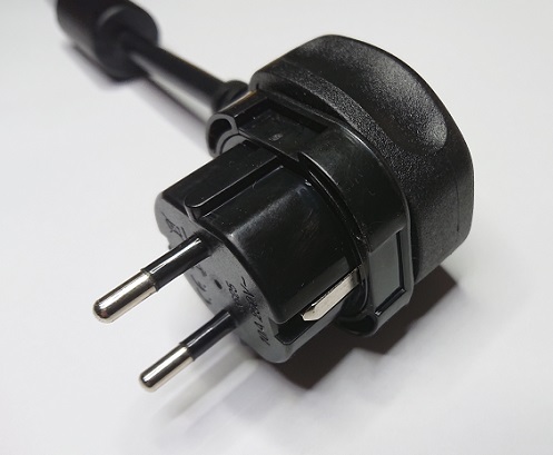

Keine Ahnung, wie dieser Adapter in meinen Besitz gelangt ist.
Die Bilder sollten lediglich verdeutlichen, wie der Schutzleiter
kontaktiert wird.
Aber, um die Gemüter zu beruhigen, hier nochmal ein paar Fotos (incl.
sleeved Pins).
Daß das Adapter-Gedöhns dennoch ziemlich wackelig ist, ist wieder eine
andere Geschichte.
