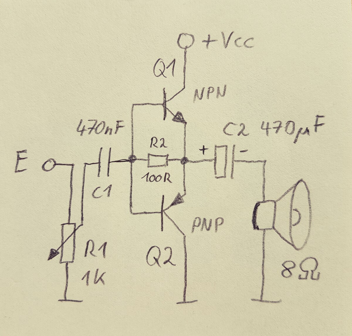

Ralph schrieb:
> Allerdings frage ich mich, wie groß RL sein sollte?
RL kann sogar ein 8 Ohm Lautsprecher sein. Eine Gegentaktschaltung mit 2
Transistoren kann das schaffen. 2,2nF sind für die Übertragung von
tieferen Frequenzen zu wenig. 470nF sollten es schon sein.

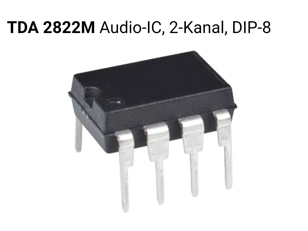

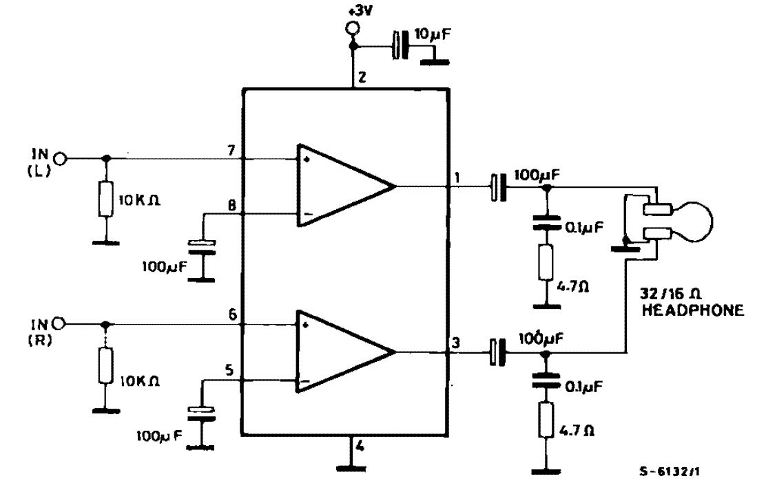

Es gibt auch einen 8 Beiner, den TDA2822M mit einem fik und fertig
integrierten Stereoverstärker. Dafür genügt tatsächlich ein
vorgeschaltetes 10k log. Poti um die Lautstärke einstellen zu können.
Wenn du sowieso nur den AUX-Eingang deiner Stereoanlage verwenden
willst, dann genügt auch nur das 10k Poti mit Koppelkondensator und
sonst nix dahinter.
