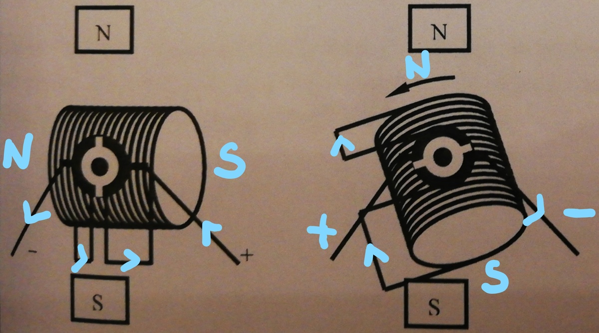

Kann mir hier wer weiterhelfen?
Mein Sohn soll hier folgendes einzeichnen und für mich ist die
Darstellung wirklich nicht ganz klar:
1)Polarität des Permanentmagneten
2)Magnetische Polarität der Spule
3)Elektrische Polarität der Anschlüsse
4)Stromrichtung
5)Drehrichtung der Spule
Für Hilfe wäre ich sehr dankbar!
Steht dran
Rechte-Hand-Regel bei technischer Stromrichtung
https://www.youtube.com/watch?v=RSC85wbUoXY
Steht am ersten Bild dran, keine Ahnung warum nicht am zweiten.
> 4)Stromrichtung
technische von + nach -
Ich sehe einen Pfeil, hab nicht verifiziert ob der stimmt.
Die Drehachse ist der Punkt in der Mitte des Blatts.
Allerdings ist bei der oberen Spule der positive Anschluss vorne, der
negative an der abgewandten Seite der Spule, beim unteren Bild ist es
genau andersrum.

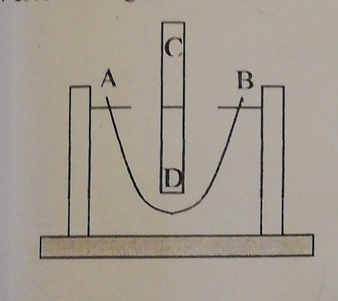

Und weil ich grad am räteln bin, noch ein Bild.
Ich versteh den normalen Versuch mit der Leiterschaukel, aber wie ist
das bei diesem Versuchsaufbau? Ich meine die Reichtung des Magnetfeldes
für die Leiterschaukel. Wenn D der Nordpol ist, sag ich dann bei der
3-Finger-Regel, dass das Magnetfeld von Nord->Süd dann nach unten zeigt?
C/D ist ein Stabmagnet und zwischen A/B fließt Strom.
