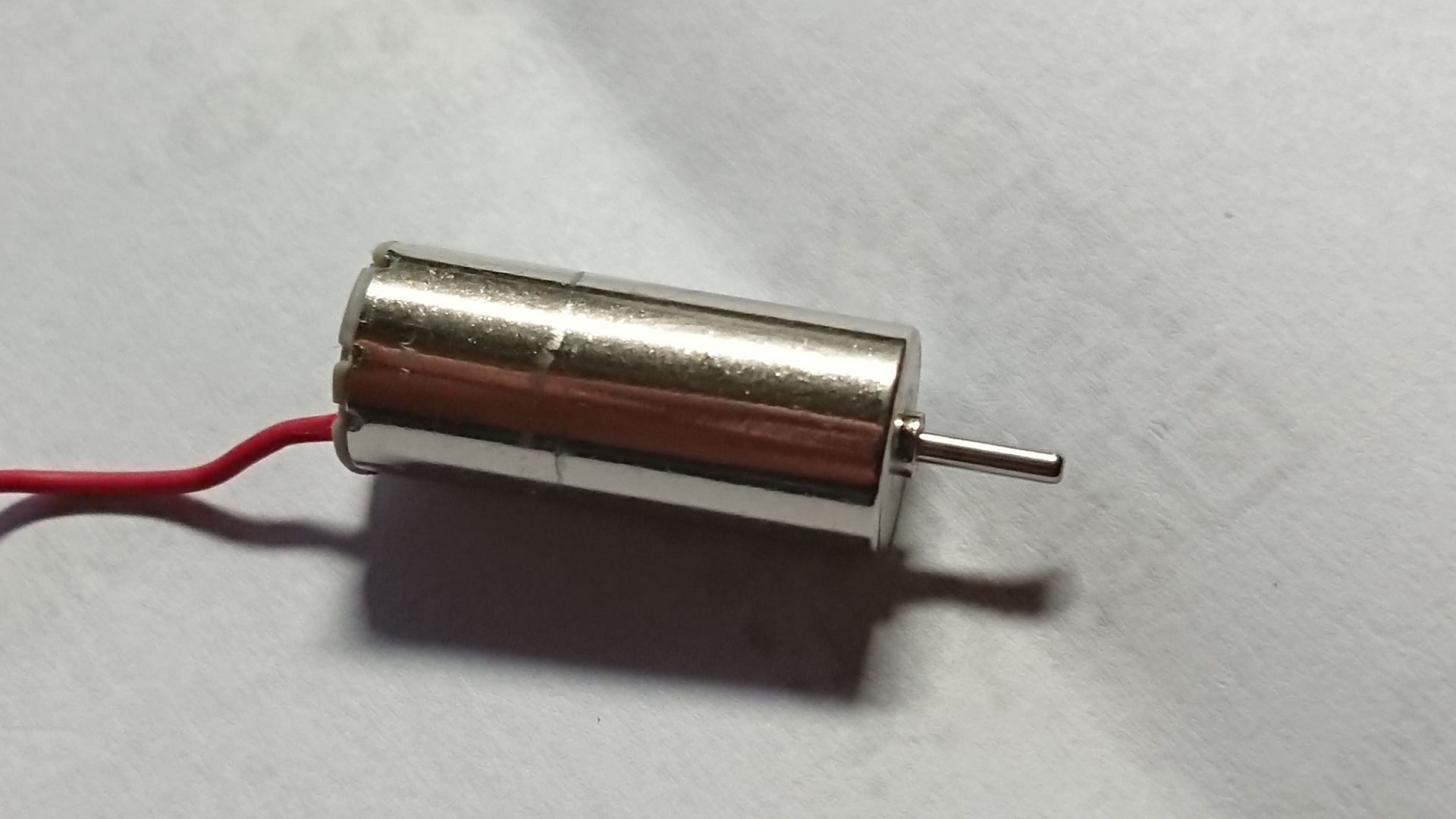

Hallo!
Ihr kennt doch sicherlich die vielen billigen Flugmodelle, die man
überall kaufen kann und die Motoren, die darin verbaut sind (siehe
Bild). Ich meine es handelt sich dabei um brushless DC Elektromotoren
(BLDC). Wo kann man soetwas in Deutschland kaufen? Ich finde eigentlich
nur chinesiche Händler mit sehr langer Lieferzeit oder ganz wenige
deutsche Händler mit sehr hohen (Versand-)kosten. Etwas ernüchternd. Das
abgebildete Modell ist 7x16 mm, Wellenlänge ca. 4-5 mm,
Wellendurchmesser 1 mm, Nennspannung 3.7 V. So eins suche ich als
Ersatzteil für ein Modell, das weniger als 15 € gekostet hat. Ich
schmeiße so ungern Sachen weg, aber mehr als 5-7 € inkl. Versandkosten
kann ich ja auch nicht bezahlen...
Viele Grüße,
Stefan
> (BLDC).
Nö. Normalerweise Glockankermotoren mit Neodymmagnet und
Edelmetall-Kommutator.
Im Modellbauladen:
https://www.premium-modellbau.de/mikromotor-m700-7mm-durchmesser-laenge-15mm-2-42g-micro-motor
aber besonders billig wohl beim Kind gegenüber, dessen zerschrotteter
Heli in einer Schublade verstaubt.

mh, ein brushless (3Adern) ist das nicht, eher ein eisenloser DC-Motor
(zwei Adern). Bei einem Kopter aber auf die KV (umdrehungen pro Volt)
achten. Lieber einen anderen schlachten...
Ich habe noch ein paar Motoren vom e010 und ähnliche alte Minikopter
rumliegen... soll ich welche einpacken? Sind aber alles 6mm (glaube ich)
Meine kleinen Indoorkopter sind jetzt alle auf Brushless
VG Ert

Ich würd kein Geld für solche Einweg-Helikopter ausgeben. Schon gar
nicht für die Reparatur. Diese Dinger kennen doch wegen ihrer miesen
Qualität bzw. der viel zu stark beanspruchten Getriebe (bspw.) nur einen
Weg. Einmal hoch, einmal runter und dann in die Tonne.
Schöne Zusammenfassung der aktuellen Marktsituation im Modellbau.
Wenn du deine Erfahrungen dahingehend komplettieren möchtest, empfehle
ich dir noch in einem lokalen Modellbauladen nach so einem Teil zu
fragen ;-)
