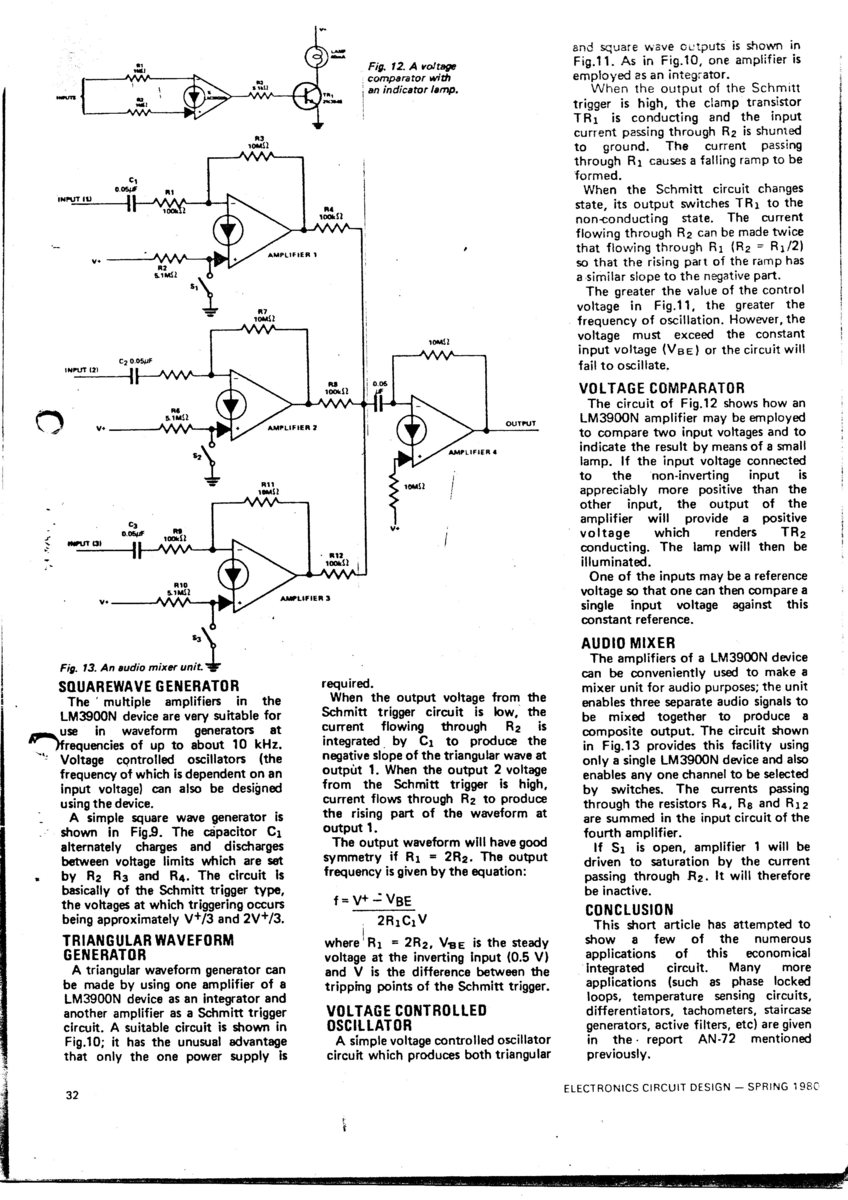

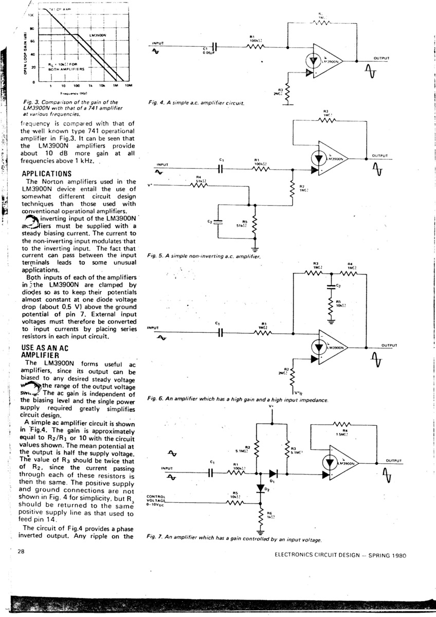

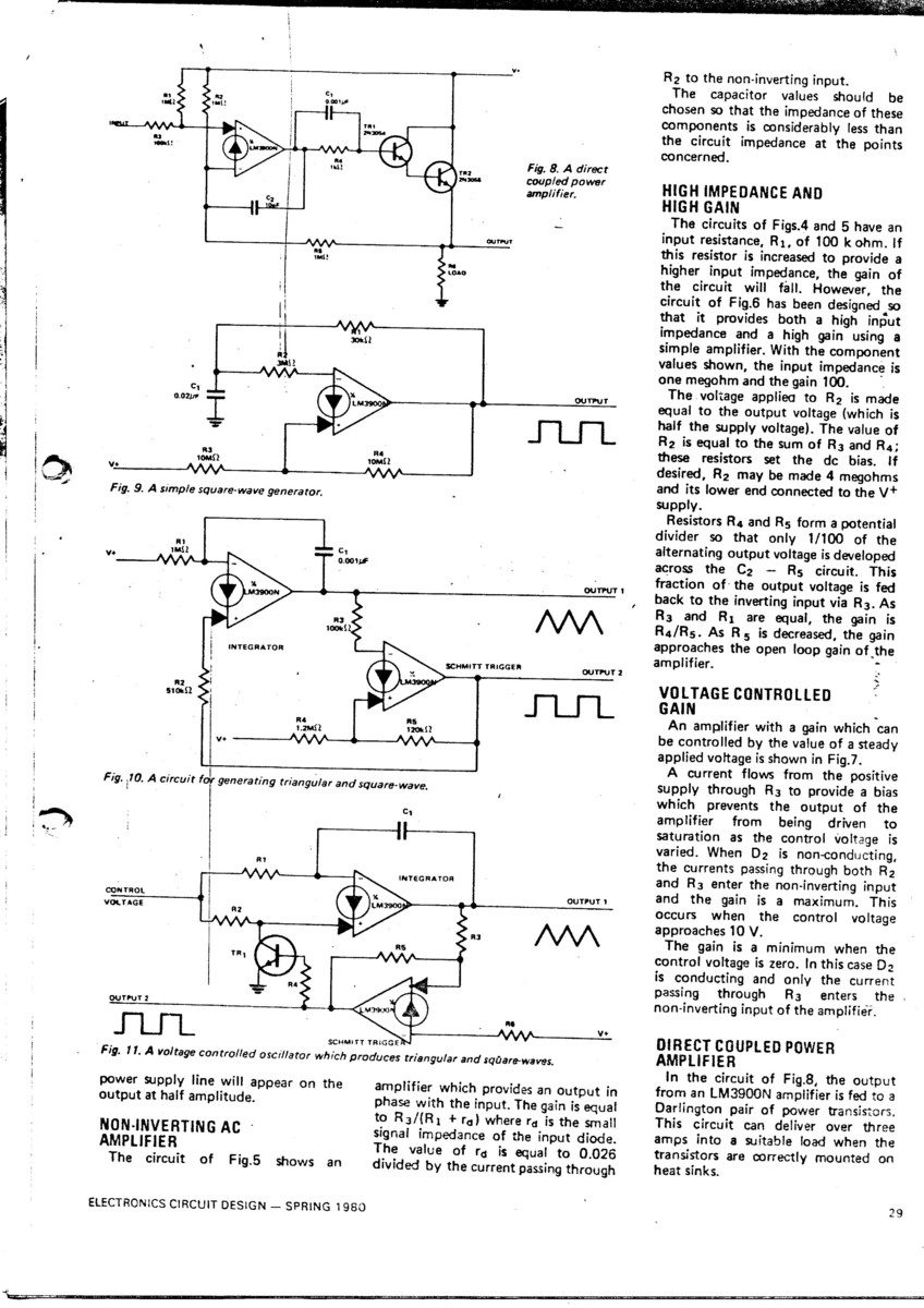

Einige Infos dazu: https://mysite.du.edu/~etuttle/electron/elect21.htm
Habe in meinen alten Sammlungen noch etwas dazu gefunden:
