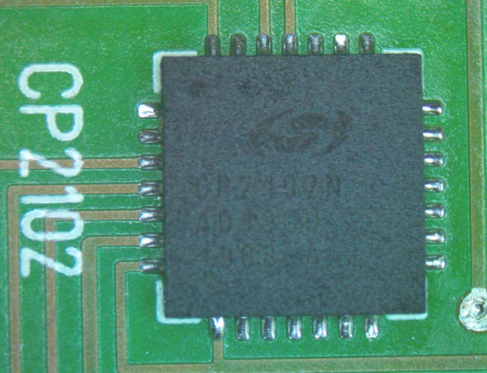

Ich muss allerdings erwähnen, das bei 0603 und TQFP bei mir Schluss ist.
Einen CP2102 (QFN) habe ich auch mal mit dieser Methode bestückt sowie
Resonatoren 16 MHz (ca. 3,2mm x 1,3mm).

Wenn deine QFNs noch ein exposed pad haben dann brauchst du auch noch
irgendwas mit Heissluft und Loetpaste.
Es gibt ein paar Tricks mit denen man sich das Leben bei QFNs etwas
vereinfachen kann.
   1. Vermeide sie wo es geht. Selbst BGAs sind einfacher zu loeten!
   2. Stelle um das QFN einen die Loetmaske etwas frei damit du so
besser
      Loeten kannst.
   3. Wenn das mittler Pad nicht zur Kuehlung sondern nur zur
Masseanbindung
      gebraucht wird dann mach an der Stelle zwei dicke
Durchkontaktierungen
      in das Pad. Dann brauchst du keine Heisluft sondern loetest das
Teil von
      unten an.
Finde ich nicht.
Lötpaste und Heißluft genügt. (Muss nicht unbedingt eine Pastenschablone
sein.)
> besser
>       Loeten kannst.
Funktioniert nicht immer. QFNs garantieren die Lötfähigkeit nur auf der
unteren Fläche. Die Seitenflächen sind zuweilen nicht gut mit Zinn
benetzbar.
> benetzbar.
Das ist mir klar. Aber die Standardfootprint sehen manchmal keinen oder
nur sehr wenig Platz vor um da den Loetkolben an irgendetwas aus Kupfer
dran zu halten und das ganz besonders wenn der QFN an der Seite nur aus
Plastik besteht.
Ausserdem mache ich ja nur Prototypen selber. Da moechte ich in der
Regel auch gerne mal irgendwo einen Tastkopf dran halten.
