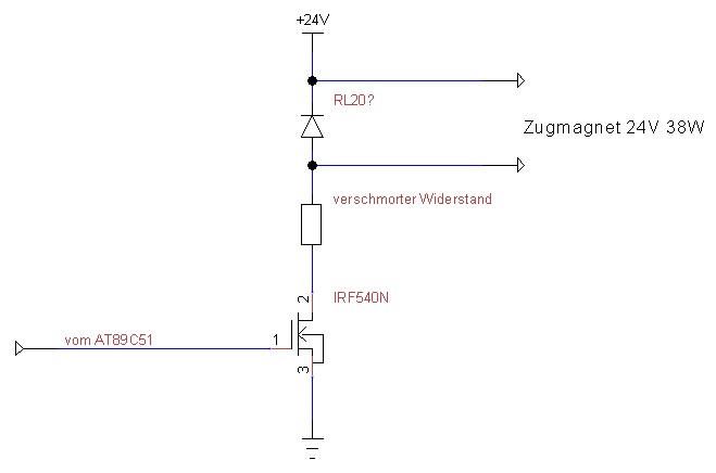

bitte entschuldigt zunächst das nicht korrekte Symbol für den IRF540N in
meinem Schaltplan - ich habe auf die Schnelle das passende Symbol nicht
gefunden. Ich hoffe, Ihr könnt mir weiterhelfen:

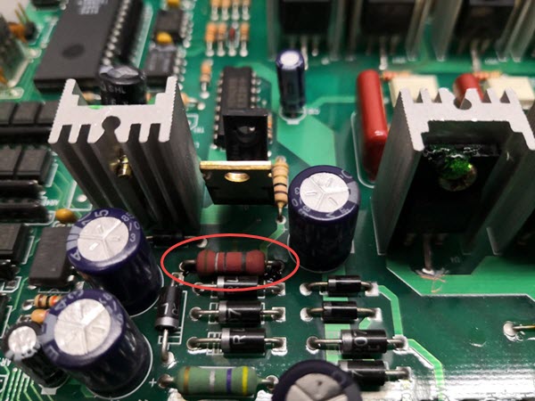

Ich habe hier eine Maschine, bei der u.a. ein Elektromagnet als
Zugmagnet für einen Bowdenzug eingebaut ist. Daten des Elektromagneten
laut Typenschild: 24V 38W. Leider "zuckt" der Magnet nur noch und zieht
nicht mehr richtig an. Der Elektromagnet selbst ist in Ordnung: 24V
Gleichspannung dran und er zieht an. Ich bin dann bei der Fehlersuche
zur Steuerplatine gelangt und hab' auch scheinbar den Übeltäter gefunden
- aber ich verstehe die Schaltung nicht. Ich hab' von den beteiligten
Bauteilen mal einen Schaltplan skizziert.
Kann mir jemand sagen, wofür der Widerstand in Reihe zwischen Drain und
der Spule gut sein soll? Hat jemand einen Vorschlag, welchen Wert der
mal gehabt haben könnte?

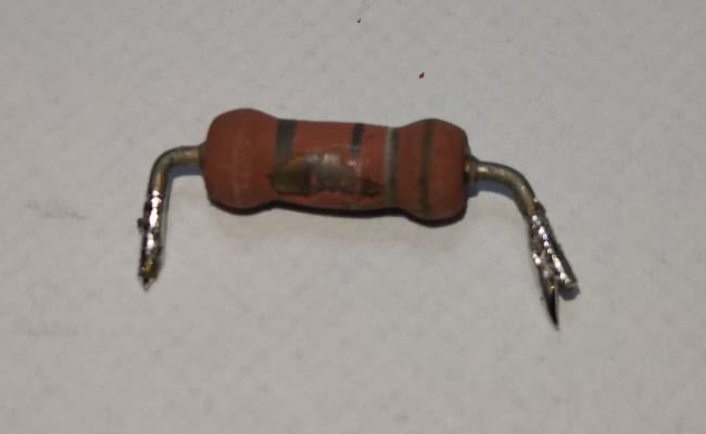

Leider ist das nämlich genau der Widerstand, beschädigt scheint: Die
Lötstellen sind ordentlich angeschröggelt; und die Farbringe kann ich
nicht mehr erkennen. Ich hab' den Widerstand mal auf dem Foto markiert.
Das Multimeter kommt auf ca. 30 Ω. Die Spule einzeln gemessen hat ca. 16
Ω (was ja bei 38W an 24V als ohmsche Last betrachtet auch ganz gut
passt).
Was ich auch nicht verstehe: Der Widerstand sieht für mich so aus, als
könnte er wohl 1-2 Watt vertragen. Die Spule zieht aber 38W laut
Typenschild. Der Bowdenzug wird zwar immer nur für ca. 1-2 Sek. gezogen
und dann gibt's mindestens 10 Sekunden Ruhe; aber ich finde den
Widerstand doch arg dünn dimensioniert. Oder was übersehe ich hier?
Vielen Dank schon mal für Eure Antworten.
Gruß,
Nico

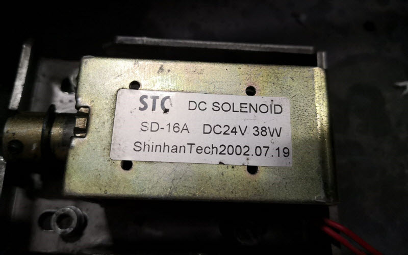

Ich guck gern morgen früh nochmal, ob auf dem Zugmagneten noch irgendwo
ein ernsthaftes Typenschild ist. Ich hatte nur einen großen Aufkleber
gefunden, auf dem "24V 38W" stand - und nicht mehr.
Das wird wohl ein sogenannter Sicherungswiderstand sein. Das ist im
Prinzip ein Widerstand, der sich bei Überlastung wie eine
Schmelzsicherung verhält. Er wird hochohmig, ohne dabei (wie ein
normaler Widerstand) in Flammen aufzugehen.
Mach halt mal ein scharfes, korrekt belichtetes Bild. Tip: der
Widerstand muß scharf und korrekt belichtet sein.
In meinen Augen sieht der Widerstand ganz normal aus. Er hat halt einen
roten Grundkörper. Die Bauform ist für ungefähr 1W gut. Mit deinen 1.5A
kommt man dann auf ca. 0.39Ω (der Wert wurde schon genannt). Die
gemessenen 30Ω wären in jedem Fall zu viel. Wenn alle Stricke reißen,
bau eine Drahtbrücke statt des Widerstands rein.

Den Widerstand bekomme ich einfach nicht besser fotografiert - aber es
liegt auch nicht an der Kamera, sondern die Ringe sehen alle nur noch
grau aus.
Das Typenschild vom Magnet lässt vermuten, dass die Maschine noch
deutlich älter ist als 10 Jahre.

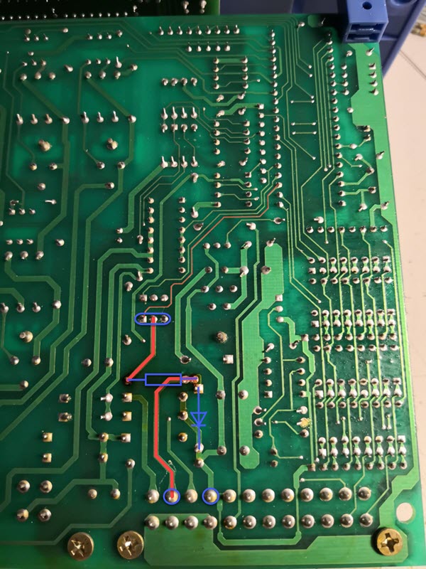

Auf dem Foto von der Platine habe ich mal die Leiterbahnen und die
Position von MOSFET, Widerstand und Freilaufdiode sowie die Leiterbahnen
markiert. (Die Zuleitung der Masse an Source liegt auf der anderen
Seite.)

Die Funktion "Sicherung" erscheint mir auch sinnvoll - denn da zwischen
µC und Gate kein Widerstand sitzt, würde ein Kurzschluss des MOSFET
eventuell auf den µC durchschlagen und den mit wegreißen.

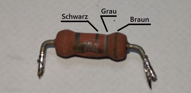

Elektrofurz schrieb:
> Sven S. schrieb:
>> Der Widerstandswert beträgt also 1,8 Ohm.
> Eher 18 Ohm!
Keiner dieser Werte paßt zum Rest der Schaltung. Wenn der Zugmagnet für
24V ausgelegt ist und die Schaltung mit 24V versorgt wird, dann kann man
18Ω gewiß nicht brauchen (damit lägen dann weniger als 12V am Magneten
an).
Und auch mit 1.8Ω paßt das nicht. Wenn der Magnet (gemessene) 16Ω
Wicklungswiderstand hat, ergibt sich mit 1.8Ω eine Verlustleistung von
3.2W am Widerstand. Das kann diese Bauform nicht ableiten. Der
Grundkörper dürfte geschätzt 10mm lang sein, das reicht zwar für 1W,
aber nie im Leben für über 3W. Ein elektrisch dafür passender 4W
Widerstand ist gut 15mm lang und knapp doppelt so dick.
