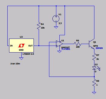

von N. (Gast)
Danke für deine Antwort!
Hab mein Simulations-File angehängt.
Grundsätzlich wäre ich von den Bauteilen her flexibel, also
könnte ich alles, was in kleinen SMD-Packages erhältlich ist,
einsetzen...

von HildeK (Gast)
Das ist nur ein Bild davon :-).
Und dann habe ich noch ein paar Anmerkungen:
- R7 ist überflüssig, es ist eine Stromquelle. R7 futtert bei 300µA auch
schon 0.6V.
- 1Ω und 2.5V Referenz geben 2.5A, ich dachte, du wolltest 300µA?
- Was für eine LED soll da verbaut werden? Du hast bestenfalls
3.3V-0.7V-U_shunt an der LED. Da gehen mit voller Batterie nicht mehr
alle Typen. Und bei fast leerer Batterie erst recht nicht.
von Axel S. (a-za-z0-9)
N. schrieb:
> Ich versuche gerade, eine 300µA - Konstantstromquelle zu entwerfen.
> Die Herausforderung dabei liegt, dass die Versorgungsspannung der
> gesamten Schaltung von einer Batterie bereitgestellt wird und bei 3.3V
> liegt. Da die Spannung aber relativ schnell abnimmt, muss ich irgendwie
> eine Kompensation vornehmen.
Ähh. Nein. Im Prinzip wäre die Schaltung ok. Die "Kompensation" der
schwankenden Betriebsspannung macht die Referenzspannungsquelle. Wenn
sie es denn macht. Eine Z-Diode wie gezeigt, ist aber eine lausige
> Da Baugröße und Temperaturstabilität für mich ebenfalls relevant sind,
> sieht mein derzeitiger Plan vor, die Stromquelle klassisch mit OPV,
> Referenzspannung und Transistor zu realisieren.
Bei 300µA kannst du den Transistor weglassen, das kann der OPV auch
alleine liefern. Das verringert auch gleich noch das Problem, das du mit
der Aussteuerbarkeit bekommst.
Für eine zweckmäßige Dimensionierung müßtes du halt mal sagen was das
für eine Last ist. Bzw. genauer gesagt: welche Spannung deine Last
braucht, damit die 300µA auch fließen. Und dann noch, bis zu welcher
Spannung runter das funktionieren soll.
Mal ein Beispiel: die Last brauche 1.2V bei 300µA. Die minimale
Betriebsspannung soll 2.0V sein. Der OPV kommt mit seinem Ausgang bis
auf 0.5V an die positive Rail. Dann bleiben nur noch (2.0 - 0.5 - 1.2)V
= 0.3V für den Spannungsabfall am Shunt. Der Shunt wäre mit 1.0kΩ zu
dimensionieren und die Referenzspannungsquelle müßte 0.3V liefern. Das
könnte man dann z.B. mit einer Bandgap-Referenz für 1.23V und
nachgeschaltetem Spannungsteiler erreichen.
In der Schaltung mit dem Transistor wäre das gar nicht möglich, weil
dann noch die ~0.7V U_be des Transistors gebraucht würden. Bei gleicher
Auslegung von Shunt und Referenz würde das unterhalb von 2.7V
Batteriespannung nicht mehr funktionieren.

von HildeK (Gast)
Axel S. schrieb:
> Ich bezweifle, daß der TE den OPV bewußt ausgewählt hat. Es war wohl nur
> der erste, den er in PSpice gefunden hat. Bei der gewählten Referenz ist
> es ja offensichtlich, daß da keine Überlegung im Spiel war (eine 2.5V
> Referenz zum Betrieb an einer 3V Batterie?)
Ja, da magst du recht haben.
Trotzdem würde der OPA hier erstaunlich gut passen, auch zu deinem
Vorschlag ohne Transistor :-). Er hatte einen genannt, den hatte ich mir
angeschaut und er kommt sehr nahe an beide Rails.
Zudem: das Bild ist aus LTSpice und der OPA ist 'opamp2'; TLV9001 steht
als Kommentar dabei. Also, vielleicht doch bewusst ausgesucht? Egal ...
Die 2.5V am 1Ω-Shunt gehören jedenfalls zur Kategorie "mangelnde
Überlegung".

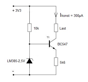

von Ach Du grüne Neune (Gast)
Wenn der TO unter Platzmangel leidet, kann er auch den OPV ganz
weglassen und den LM385-2,5 direkt an die Basis eines SOT23 Transistors
anschliessen und an den Emitter den gewünschten Widerstand für den
geforderten Konstantstrom einbauen.
Es bleibt allerdings ein ganz leichter Drift bei Temperaturänderung!
von Egon D. (Gast)
> zu entwerfen.
Tatsächlich?
Warum zeigst Du dann den Schaltplan einer
Konstant-SPANNUNGS-Quelle?

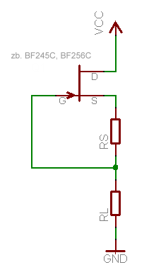

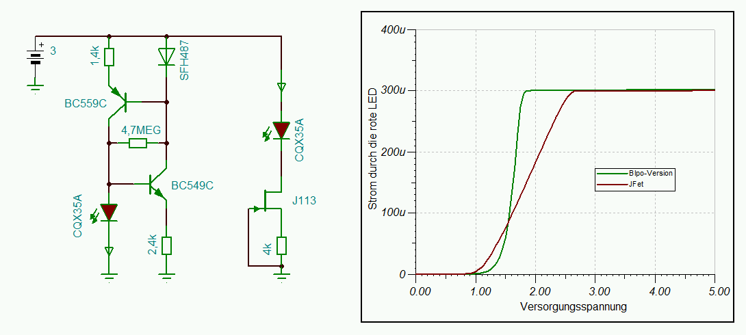

von Dieter (Gast)
Nimm eine Konstantstromquelle mit JFet. J113 und ein Widerstand.
Bei einer Versorgungsspannung von 3,3 Volt bleibt bei der BC547 Variante
nicht mehr viel Spannung für die Last übrig. Da ist die J-FET Variante
einfacher, noch platzsparender und wahrscheinlich besser geeignet.
von ArnoR (Gast)
Die JFET-Version ist zwar schön einfach, aber wenig temperaturstabil.
Außerdem braucht die mehr Versorgungsspannung als eine komplementäre
Bipo-Version. In der Bipo-Version wird die Temperaturabhängigkeit der
Transistoren durch die nahezu gleiche Abhängigkeit der Dioden
kompensiert.
von Rainer V. (a_zip)
Wenn man mit der geringen Teperaturdrift der JFets leben kann, ist das
eine elegante Lösung. Obwohl die Dinger nicht mehr leicht zu kriegen
sind! (Digikey z.B. führt die als obsolet). Eine sehr gute Lösung ist
auf jeden Fall die Bipo-Version. Und nur zum grundsätzlichen
Verständnis: eine Stromquelle ist - in gewissen Grenzen - immer
unabhängig von der Versorgungsspannung...richtige Dimensionierung
vorausgesetzt :-)
Gruß Rainer

> Nimm eine 2.4V ZD BZX55 und Ersetze den Vorwiderstand durch die
> FET-Konstantstromquelle. Dann wird es genau genug.

Seinem Schaltplan SIM.JPG nach zu urteilen geht es aber bloss wieder um
LED, es ist also völlig egal wie viel Strom fliesst, 10% sind da nix,
insofern kann sogar deine unsäglich schlechte Lösung passen.

Das mit der ZD und JFet ist fuer den TO seine Schaltung des
Eroeffnungsposts als kleine Verbesserung.
