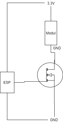

Gast #6138668
Ich habe mal einen Schaltplan gemalt. Ich hoffe ihr versteht was ich
meine.
Möchte ungern 5 mA über den GPIO schalten. Wollte es wenn dann richtig
machen und für das andere Modul muss ich 120 mA schalten.
#6138671
Hallo
Wo ist denn da ein KS?
 VCC
Sensor
Drain
Source
 GND
Er schaltet der Sensor halt nach GND und nicht nach VCC. Ob das jezt
förderlich im Zusammenspiel von Sensor und ESP ist, dazu müßte man den
Rest kennen.
#6138791
> machen
Problem, welches du beachten solltest: Es gibt ganz bestimmt noch mehr
Verbindungen zwischen Sensor/Funkmodul und ESP.
Wenn du einem die Stromversorgung klaust, kann es sein, dass trotzdem
noch Strom über die ESD-Schutzdioden fließt.
Also: Wenn du GND vom Sensor wegschaltest, solltest du alle
Datenleitungen zum Sensor auf HIGH oder HIGH-Z stellen...
Und wenn du VCC vom Sensor wegschaltest, die Datenleitungen auf LOW...
Zeichne einfach mal die Datenleitungen und die internen Schutzdioden in
den Schaltplan ein, dann siehst du die möglichen Stromkreise eher.
Moderator (Firma: Titel) Persönliche Seite #6138806
Alex schrieb:
> Ich hoffe ihr versteht was ich meine.
Darum kam es, dass ich schrieb:
>> Es ist übrigens eine ausgesprochen ungeschickte Idee, bei externen
>> Komponenten die Masse "abzuschalten"
Weil sich quasi jedes Signal und die meisten Werte aus dem Datenblatt
auf den GND-Pin beziehen, ist es prinzipiell keine gute Idee, den GND
wegzuschalten und irgendwie floaten zu lassen.
Und ganz lustig wird es dann, wenn diese "weggeschaltete Masse" z.B.
über einen nur zeitweise Steckverbinder und das E-Werk doch wieder "so
halb" auf Massepegel gezogen wird....
