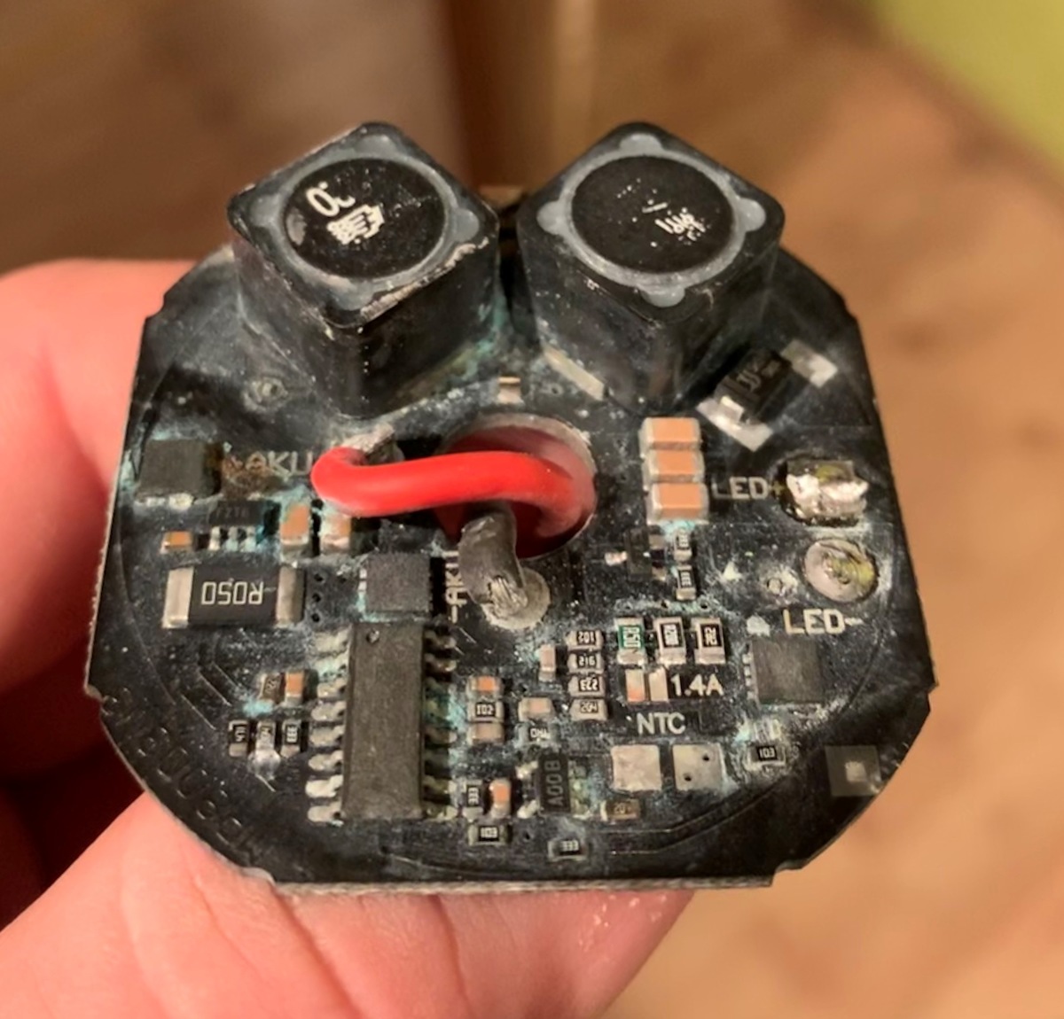

von Maximilian K. (imazze)
Hier im Anhang ist die PCB zu finden.
Zu sehen sind zwei größere Spulen, mehrere Widerstände, unter anderem
ein etwas größerer (1206) sowie Kondensatoren. Auf dem Bild sind 3 QFN
ICs sowie ein größerer (Logikgatter?) verbaut.
Ich gehe mal davon aus, dass es im Prinzip nur eine KSQ ist, da ich
keine Parallelitäten erkennen kann. Zudem gibt es ja nur einen LED+ LED-
Anschluss
Wäre cool wenn irgendjemand von euch was erkennt.
von MaWin (Gast)
Na ja, vefmutlich 1 Spannungsregler (SOT89 neben AKU+), ein OpAmp
(FZT6), 2 MOSFETs (bei AKU- und LED-), ein TL494 (SO16), ein
Strommessshunt (R050), bleibt noch A00B und ein R50.
Also nur 1 Buck-Regler.
Vielen Dank für deine Analyse!
Wir müssen bedenken, dass die Lampe in drei Stufen via Reed dimmbar ist:
off, 50% und 100% Leistung. Ist dann wohl ohne MC Analog ausgeführt,
oder?
Als Aufschrift kann ich 1.4A erkennen. Das würde aber eben nicht zu
unserer Reihenschaltung der LEDs passen, oder werden die Lampen wohl
völlig overcurrent betrieben?
Der Shuntwiderstand müsste 50mOhm sein. Folglich bei 350mA dann ein
Spannungsabfall von 0.0175V sowie bei 1.4A dann 0.07V. Prinzipiell recht
wenig oder?
Was haltet ihr von der Idee die Platine auf dem Bügeleisen abzulöten,
alles zu säubern und dann wieder zusammenzubauen?
von Karl K. (karl2go)
Nix. Da sind schon einige Leiterbahnen wegkorrodiert, und ohne
Schaltplan findest Du keinen Fehler. Dass die Platine nach zusammenlöten
sofort wieder funktioniert ist sehr unwahrscheinlich.
Lieber mal die ICs mit Wattestäbchen und Spiritus säubern und schauen,
ob noch ein Aufdruck zu sehen ist. Normalerweise gehen die nicht so
leicht ab. Es sei denn, der Hersteller hat sie abgeschliffen.
habe versucht die ICs sauber zu machen... leider kein Erfolg!
