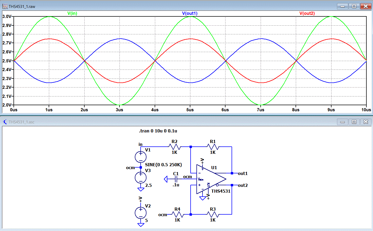

Hallo Leute,
habe ein Problem mit einer Testschaltung in LTspice bei der ich eure
Hilfe bzw. Tipps brauche.
Es geht um eine einfache Schaltung mit einem sog. "fully differential
amplifier" mit Bezeichnung THS4531 vom Hersteller Texas Instruments.
Da es diesen Baustein ja in LTSpice nicht gibt habe ich das Spice Modell
auf der Seite von TI runtergeladen und entsprechend den Vorgaben
angepasst.
Bei der Simulation bekomme ich immer die bekannte Fehlermeldung "Unknown
subcurcuit called in....", siehe Bild im Anhang.
Habe schon alles mögliche probiert, leider finde ich den Grund nicht.
Kann sich das bitte mal ein LTSpice Profi anschauen was hier nicht
stimmt in meiner Schaltung bzw. in dem Modell?

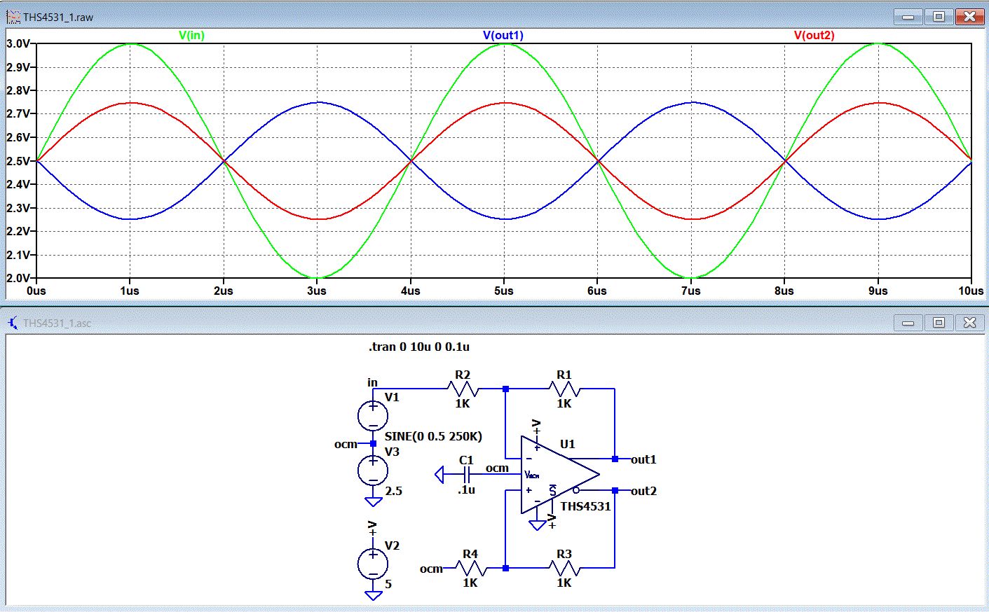

#6123824
Hallo Christian,
ich habe mal alles repariert.
Bitte beachte, dass der THS4531 maximal 5,5V verträgt. 10V geht nicht.
Interessanterweise ist das Modell für TINA-TI ein bischen anders als das
Modell für PSPICE. Offensichtliche Auswirkungen auf die
Simulationsergebnisse sehe ich erstmal nicht.
Anbei die Dateien für LTspiceXVII.
Helmut

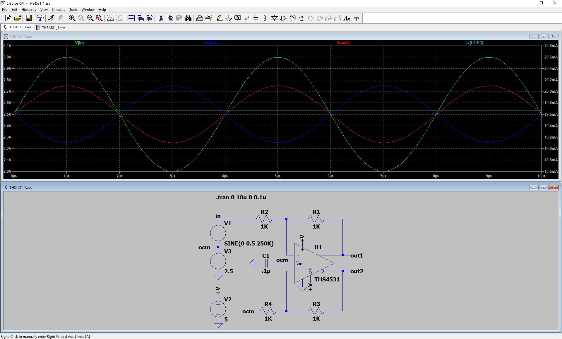

OP #6124355
Jetzt ist mir grad doch eine ungewöhnliche Sache aufgefallen als ich mit
dem neuen Spice File von dir experimentiert habe.
Trotz 5V Power Supply "zieht" der PD Pin vom THS4531 ca. 20mA Strom,
siehe auch Bild im Anhang!
Da kann doch was nicht stimmen!?
Laut Datenblatt verbraucht der Baustein THS4531 nur ca. 250µA wenn nicht
ausgesteuert wird....
Ist da noch ein genereller Fehler im Modell von TI oder hat sich da ein
Missgeschick während der Bearbeitung des Files eingeschlichen?
#6124413
Ich habe mal in das Modell geschaut. Das PD-Signal wird an mehreren
Stellen im Modell verwendet. Soviel Aufwand das jetzt zu analysieren
lohnt sich nicht.
Stattdessen habe ich das Beispiel für TINA-TI genommen (.TSC File) und
dort simuliert. Auch da fließen 19,67mA in den PD-Pin.
Damit liegt das am Modell. Das kannst du ja als bug report an TI
schicken. Allerdings schreibst du da nicht, dass du mit LTspice
simuliert hast, sondern dass du mit ihrem Beispiel von der TI-Webseite
mit TINA-TI simuliert hast.
