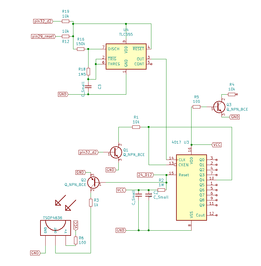

ich versuche gerade den Empfängerteil einer Lichtschranke
nachzuvollziehen.
Die Schaltungen im Netz mit Johnson-Zähler waren alle ein bisschen
anders aufgebaut und ohne NE555
Kann mir jemand helfen die Schaltung, die ich aufgenommen habe zu
verstehen?
Danke

Bei den Transistoren bin ich mir nicht ganz sicher, da der der Code S1A
abgedruckt ist und ich nichts eindeutiges dazu finde. Ich hätte
vermutet, dass es NPN sind
von Wolfgang (Gast)
Tom schrieb:
> Ich hätte vermutet, dass es NPN sind
PNP macht in der Schaltung auch wenig Sinn. Q2 steht allerdings ziemlich
Kopf. Das macht die Schaltung nicht lesbarer.
von Axel S. (a-za-z0-9)
> verstehen?
Die Schaltung stimmt sicher nicht, insbesondere nicht die Zuordnung der
B-E-C Anschlüsse der Transistoren. Mit 1=C, 2=B und 3=E könnte es aber
hinkommen.
Was die Funktion angeht: der 4017 zählt von 0-4 und hält sich selber im
Zustand 4 an (Rückführung Q4 auf /CLKEN). Getaktet wird er vom 555. Ein
Impuls vom IR-Empfänger setzt den Zähler auf 0. So lange der
IR-Empfänger Impulse bekommt, bleibt der Zähler irgendwo zwischen 0 ..
3.
An "Pin32 D2" kann der Zustand des Zählers ("zählt noch" vs.
"angehalten") abgefragt werden. Alles in allem ist das eine Art
retriggerbares Monoflop oder auch (IR-) Pulsausfall-Detektor.

vielen Dank, ich glaube das habe ich verstanden. Die erlaubte Zeit an
ausbleibendem Signal wird dann durch den Takt des 555 bestimmt?
Ja. Da Reset- und Taktsignal asynchron sind, kann es Minimum drei und
Maximum vier Perioden des 555-Taktes dauern, bis das "Monoflop"
abgelaufen ist.
> Im Anhang noch ein Foto mit dem Transistor, aber wenn deine Analyse
> stimmt, dann hilft mir das schon sehr weiter. Danke
Wie hast du die Pins am SOT-23 gezählt? Normalerweise schaut man auf das
Gehäuse, der einzelne Pin ist oben. Typischerweise (und auch bei dir)
ist das die Orientierung, wo man die Markierung lesen kann. Dann ist
links unten 1=B, rechts unten 2=E und der einzelne Pin oben ist 3=C.
Ach ja. Marking Code "S1A" ist ein xxxx3904, die SMD-Variante des
2N3904, ein Allerwelts-npn Transistor. Z.B. von Infineon:

Hallo, ja ich hatte die falsch genzählt, wenn ich mir dein Datenblatt
anschaue. Dann ergibt der Schaltplan auch mehr sinn, wenn man die
Transistoren dreht sehe ich jetzt.
Wow, dass du das alles rausgefunden hast. Toll!
Laut meinem billig LA gibt der NE555 46.46Hz aus.
Ich versuche das mal in LTSpice nachzubilden...auch wenn ich dort noch
gar keine Erfahrung habe
von Tom (Gast)
Eine Frage hätte ich noch und zwar was kann denn mit "pin24_D12" gemacht
werden was auf den Reset-Eingang des 4017 geht?
Soll das ein Scherz sein? Ist dein Google kaputt?
https://www.google.com/search?&q=SOT-23%20Marking%20S1A
"pin24_D12" dürfte ein Eingang sein, der die IR-Impulse auswertet. Ich
vermute da übrigens noch einen Fehler im Schaltplan. Diese IR-Empfänger
haben eigentlich alle einen open collector Ausgang. Da fehlt ein
Pullup-Widerstand. Ohne den kann Q1 nicht durchschalten.

von Tilo (Gast)
Es gibt dort keinen pull-up Widerstand. Das ist eine zweilagige Platine
und es geht nur eine Bahn ab wie eingezeichnet
