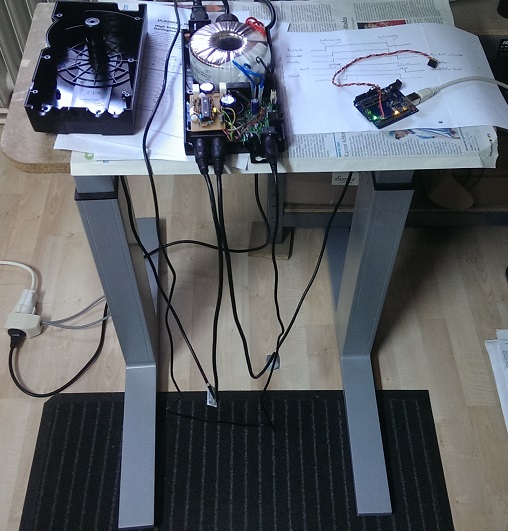

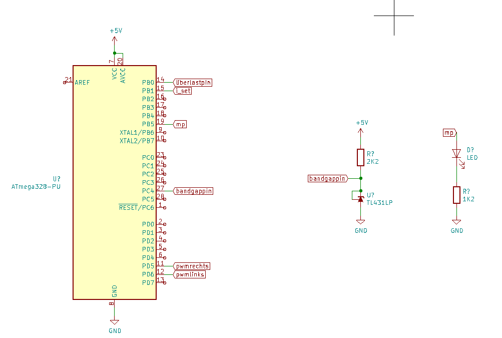

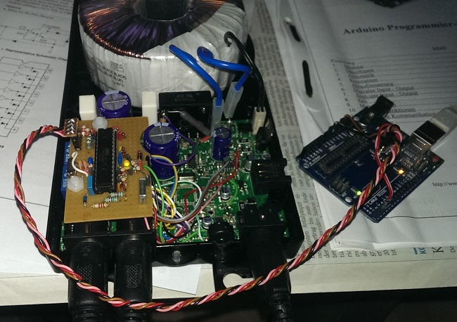

Ziel: Bei Netzstecker raus schnell noch die beiden int-Werte
speichern.
Dazu habe ich mir erstmal den bool spggutflanke gemacht.
Sieht schonmal gut aus.
Das Monoflop verlängert den Impuls zur Sichtkontrolle.
Das entfällt dann. Vor A4 liegen noch 110K, hab ich vergessen
einzuzeichnen.

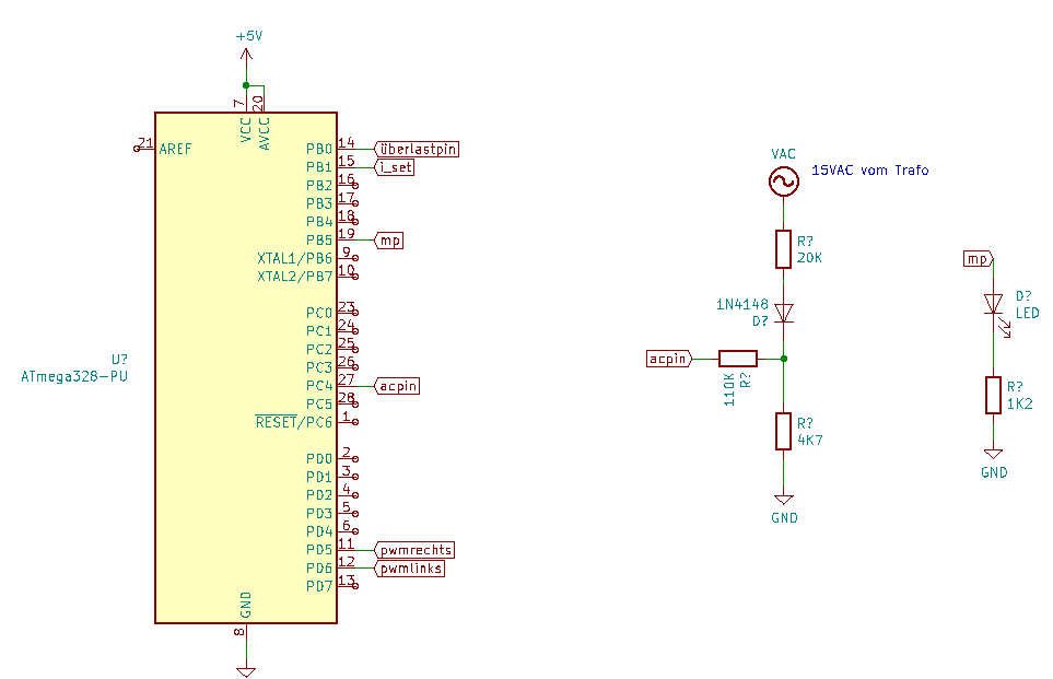

Gast #6125950
Offenbar nimmt der Speichervorgang etwas mehr Zeit in
Anspruch als ich dachte.
Also eine neue Lösung.
Ich lasse nachschauen ob die Halbwellen vom Netz da sind
und ob sie eine Mindestgröße erreichen.
Wenn nein, das ist der Fall wenn man Netz trennt, wird
gespeichert. Das funktioniert so.
Soll ich das so machen oder habe ich etwas übersehen?

Anbei Bilder von der "Hardware".
Das UNO-Board ohne Atmega dient zum Sketchhochladen.
Die LED an mp zeigt, dass die Prüfsumme korrekt erkannt
wurde, also das EEPROM in Ordnung ist.

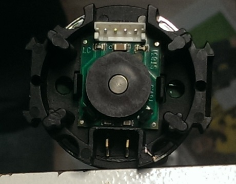

Noch ein Bild vom Innenleben eines Tischbeins.
Dort befindet sich ein Magnetring und zwei Hallelemente.
Am Ausgang ist das, was auch ein Rotary bereitstellt.
Ich brauche keine Rotary-lib. Ein Hallelement reicht mir
weil ich die Drehrichtung kenne.
LG
old.

Nun ist auch die Betriebs- und EEPROM ok Anzeige
eingebaut.
void setup() {
pinMode(ueberlastpin, INPUT_PULLUP);
pinMode(lhallpin, INPUT);
pinMode(rhallpin, INPUT);
pinMode(mp, OUTPUT);
pinMode(piep, OUTPUT);
pinMode(relaishpin, OUTPUT);
pinMode(relaisrpin, OUTPUT);
analogWrite(iset,200);
anlaufvz = drehtvz - 100;
  EEPROM.get(0, getlinks);
  EEPROM.get(2, getrechts);
  EEPROM.get(4, getpruef);
pruefsumme = ((getlinks + getrechts) + getpruef);
if (pruefsumme == 5431){
  drehungenlinks = getlinks; drehungenrechts = getrechts; boolpruefsumme = HIGH;}
  else{drehungenlinks = drehungenende; drehungenrechts = drehungenende; boolpruefsumme = LOW;}

if(analogRead(acpin) > 500){volt = HIGH;}                            // >12V Tatfo hat 15VAC an Steuerwicklung
31
  else{volt = LOW;}
